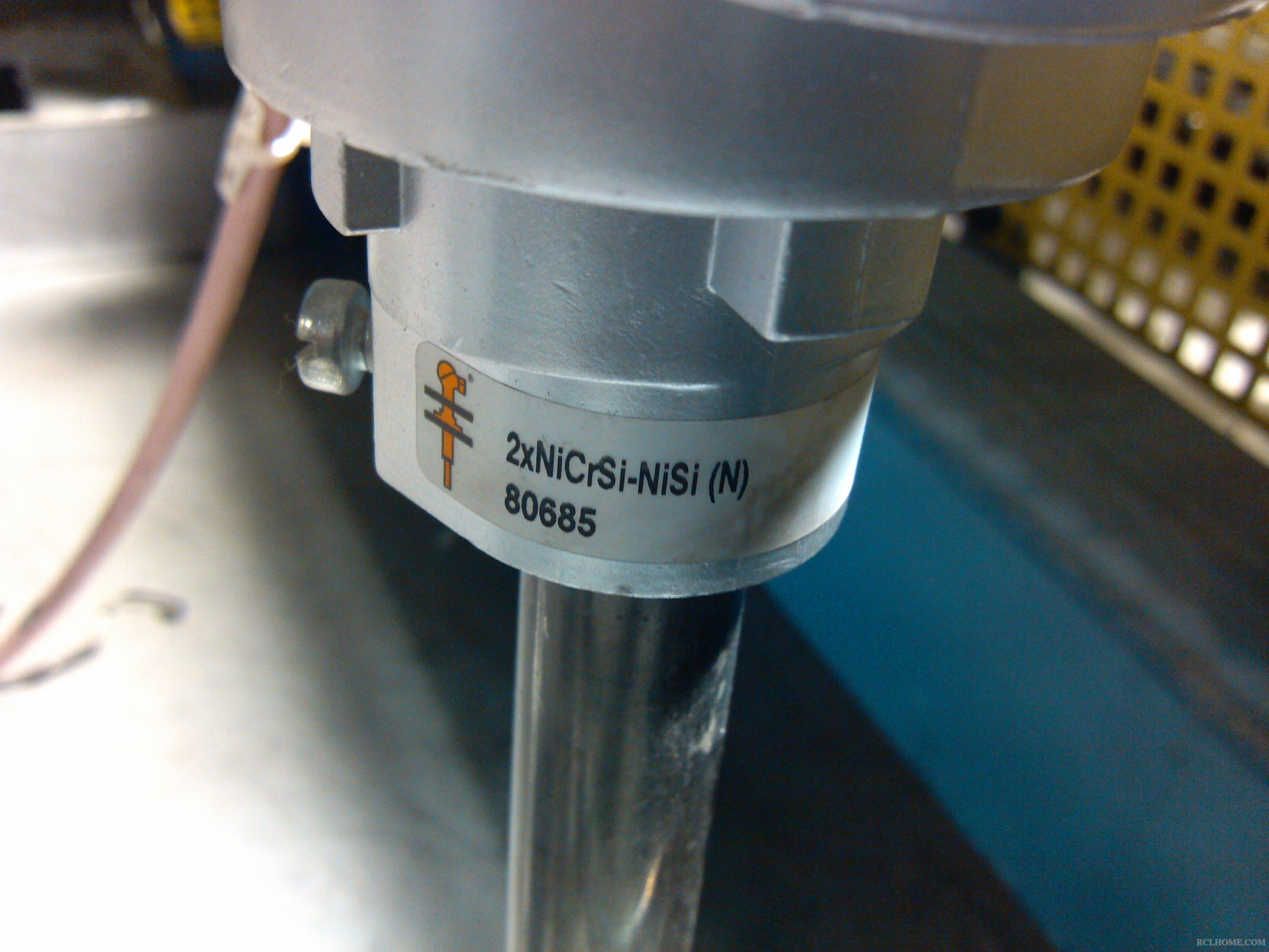

热电偶上面的2X是什么意思?
发表于 2013-5-8 09:39:23 | 显示全部楼层

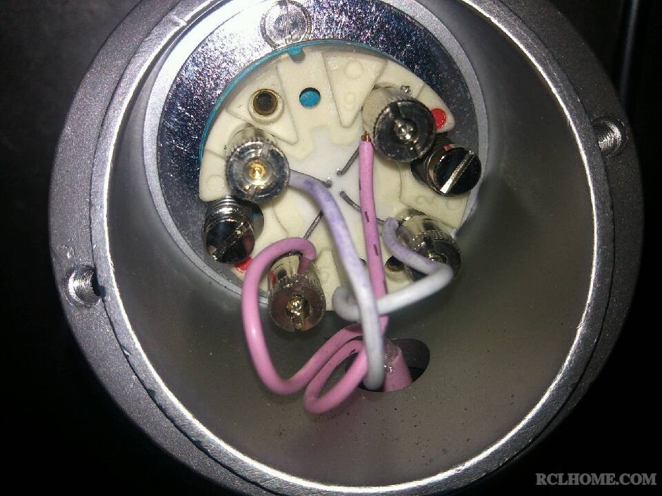

表示2根N型的热电偶,习惯上称为双支热电偶,即一个保护管中安装有二根偶芯,你可以打开接线盒确认一下,接线引出端应该有4个,分别表明 TC1+, TC1-,TC2+,TC2- (标记符号只是举例说明)

为什么安装二根偶芯,这种热电偶有什么优点吗?
发表于 2013-5-9 10:47:03 | 显示全部楼层
设计时根据需要选择的,热电偶本身并没有特别之处和什么优点。
举个多用炉的例子:设计时需要有温度控制热电偶,750安全双保护热电偶和超温保护热电偶共四支偶。如果选择普通的单支偶,则炉体需要开四个安装孔。选择双支偶只需开二个安装孔。只是根据需要和用途不同的选择而已。
