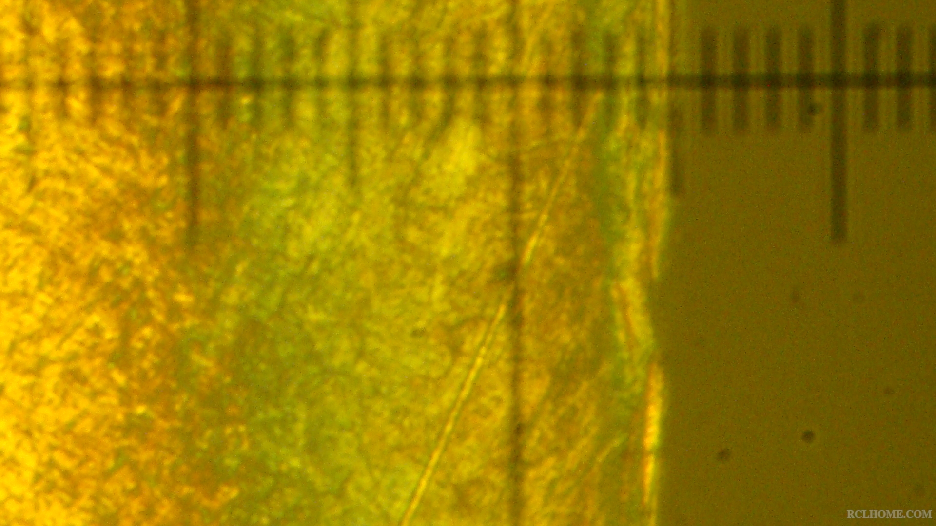

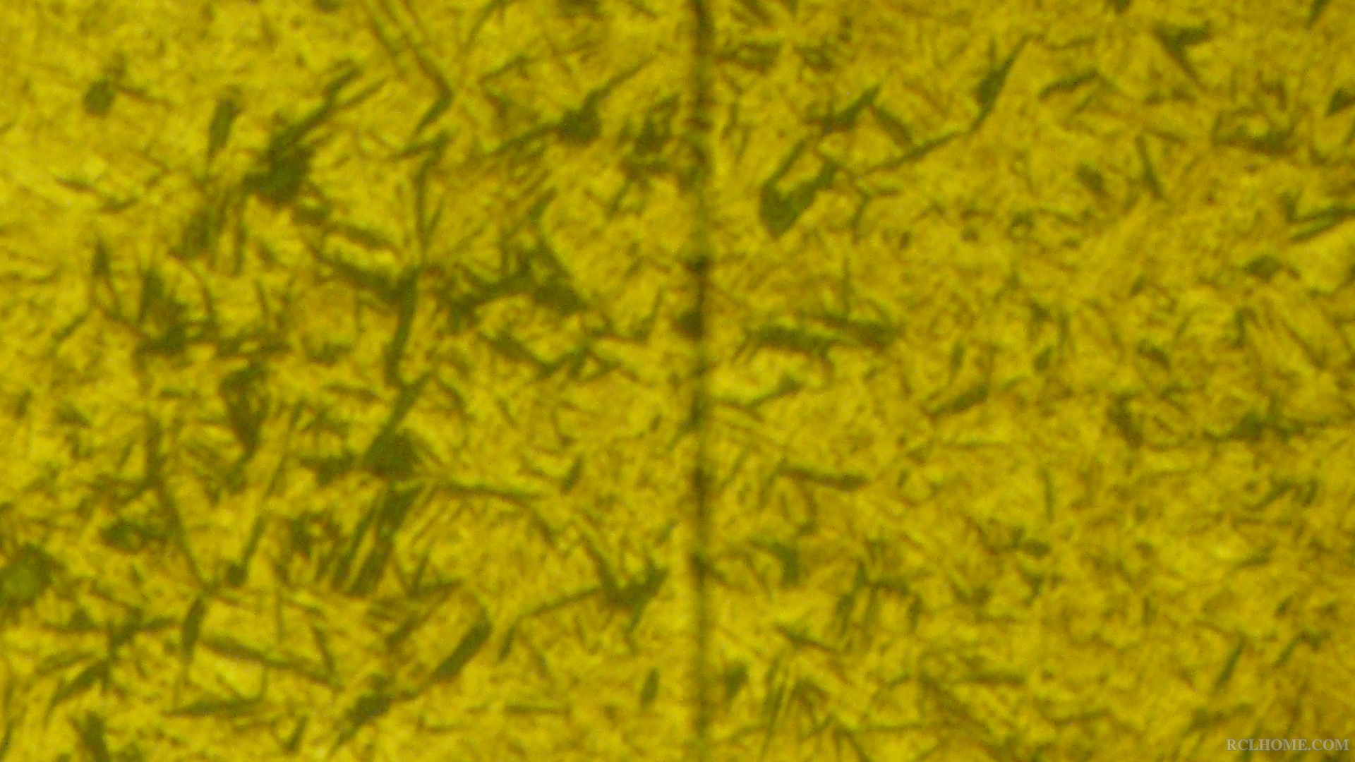

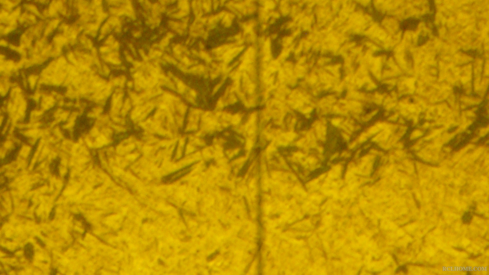

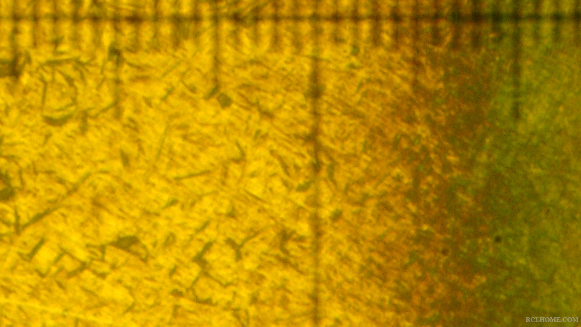

渗碳层组织(材料:20Cr2Ni4A)
发表于 2013-5-6 14:32:08 | 显示全部楼层
这个是渗碳直淬的工艺吧?{:soso_e151:}
放大倍数说下?
 楼主| 发表于 2013-5-6 14:37:00 | 显示全部楼层
是渗碳缓冷+高回+重新淬火的,400倍的显微组织观察,但图片是采用数码相机拍摄的

       这是顾客拍摄的,下面两幅显然是渗层至表面,上面两幅拍摄位置应该是接近过渡区了

做样不太好 ,可有把淬火温度调低点,轻微过热

该钢种如渗碳供应正常,表面组织:针状马氏体或细针状马氏体+残余奥氏体+少量碳化物或没有碳化物。心部:板条状马氏体。

第一幅图里的马氏体好像是板条马氏体,后面的则很明显是片状马氏体

正常,渗碳件不看淬火组织看回火组织,可评级
