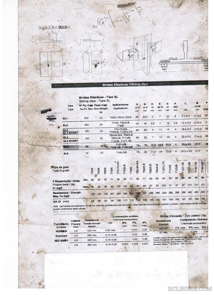

压簧的技术要求?
俄文一点不懂,太复杂了,画圈的那个,材质65Mn

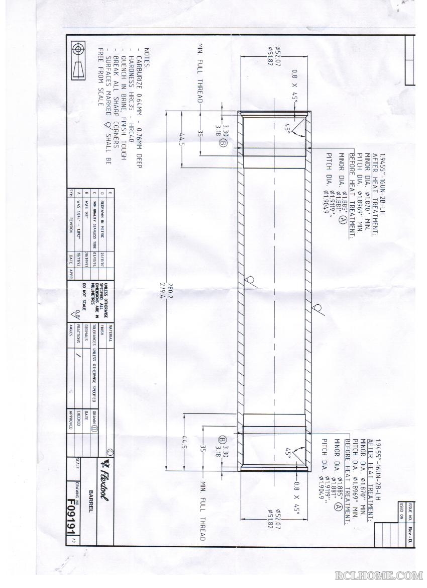

还有这个,工序以及技术要求该如何理解?

渗碳,深度0.64-0.76mm,硬度35-40HRC,在浓盐水里淬火冷却。
