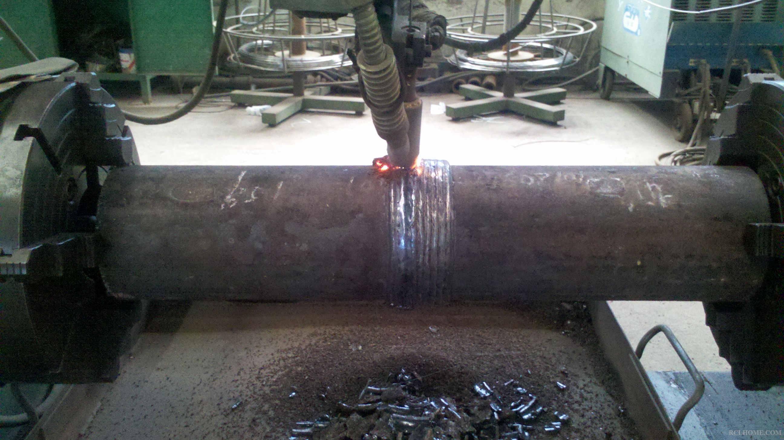

发个堆焊的操作图给大家看看。
发表于 2013-5-3 22:59:44 | 显示全部楼层 |阅读模式
   最近没有什么调质做,又去搞其他东西了,这个是在一根轴子上堆焊一个台阶... 嘿嘿
发表于 2013-5-4 13:04:03 | 显示全部楼层
我还真有点担心,焊接质量如何?

发表于 2013-5-4 14:57:32 | 显示全部楼层
这个台阶干什么用的呀?如果用一个粗的圆钢,两头车削外圆,太浪费材料。也可以套上一个外环焊接,直接堆焊,估计台阶作用不是很大吧?
 楼主| 发表于 2013-5-4 16:10:17 来自手机 | 显示全部楼层
wanggong 发表于 2013-5-4 14:57
这个台阶干什么用的呀?如果用一个粗的圆钢,两头车削外圆,太浪费材料。也可以套上一个外环焊接,直接堆焊 ...
你这个工艺我想过了,技质部长说强度达不到…于是乎就堆焊了。
 楼主| 发表于 2013-5-4 16:13:11 来自手机 | 显示全部楼层
吉祥如意 发表于 2013-5-4 13:04
我还真有点担心,焊接质量如何?
圆钢直径小焊水成型是比较难看的,不过焊缝间融透了,强度很够…
发表于 2013-5-4 16:14:56 | 显示全部楼层
不是最好的办法。应该想其他的好办法。
 楼主| 发表于 2013-5-4 16:59:06 来自手机 | 显示全部楼层
吉祥如意 发表于 2013-5-4 16:14
不是最好的办法。应该想其他的好办法。
打坡口镶套人家说强度不够。
