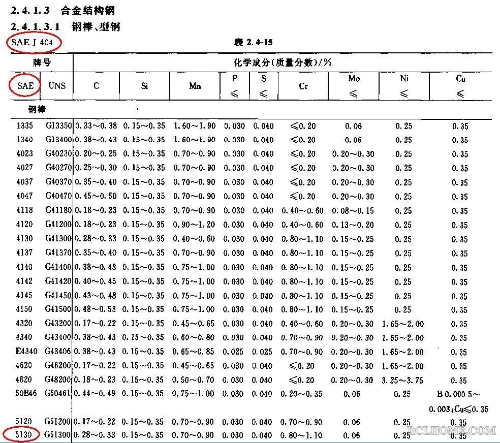

       如题:SAE5130相当于国产哪个牌号?或与哪个牌号接近?或提供它的化学成分

大约30Cr。

发表于 2013-5-4 20:08:45 | 显示全部楼层
NO.:    17
中国GB:    30Cr
中国台湾地区CNS:    SCr430
日本JIS:    SCr430
韩国KS:    SCr430
美国|ASTM/AISI:    5130
美国|UNS:    G51300
国际标准化组织ISO:    —
