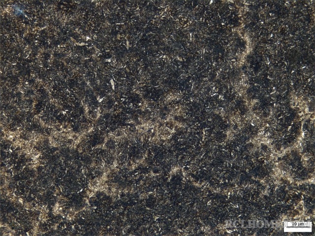

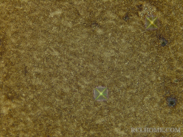

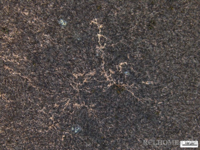

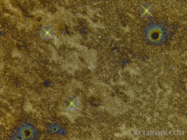

大家看看这个组织,形成原因是什么?
发表于 2013-4-29 11:02:40 | 显示全部楼层 |阅读模式

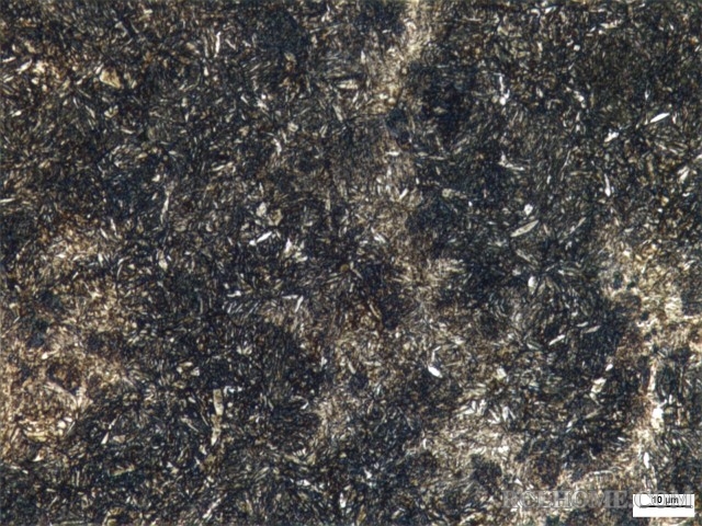

100x-心部.jpg 100x 200x-心部.jpg 200x 500x-心部.jpg 500x 1000x-心部.jpg 1000x曾经发过类似的帖子,但是没得到具体答案。这是淬火回火组织。线径稍微大一点就会出现这种情况,我不知道是加热的问题还是冷却的问题,还是偏析的问题,还是其他问题?试样腐蚀有点不好,而且刚升级了软件图片颜色有点变样了。

发表于 2013-4-29 12:00:29 | 显示全部楼层
你腐蚀的太厉害了吧!
发表于 2013-4-29 13:01:34 | 显示全部楼层
基本可以锁定在两个范围,请提供:
1.原材料的纵向组织金相图片;
2.请说明一下,弯制的工艺流程情况。
发表于 2013-4-29 13:03:51 | 显示全部楼层
这个是沿晶析出的铁素体吧,粗的线径,心部冷速慢,容易析出。
发表于 2013-4-29 13:08:08 | 显示全部楼层

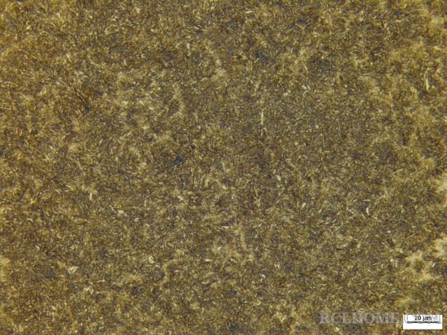

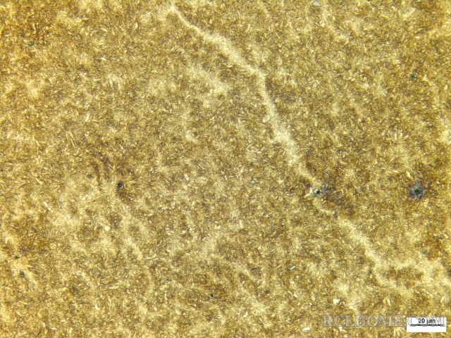

 楼主| 发表于 2013-4-29 14:18:51 | 显示全部楼层
wqjtyx2012 发表于 2013-4-29 12:00
你腐蚀的太厉害了吧!
看这个吧。类似的,以前发过,没什么人回答。 500x-心.jpg 500x 500x心.jpg 500x 100x.jpg 100x纵向 500x-2.jpg 500x-1.jpg
 楼主| 发表于 2013-4-29 14:22:40 | 显示全部楼层
不像铁素体。我之前也是这样想的。我觉得是成分不均,淬火后的组织成分不同。版主应该清楚GCr15的金相吧?我觉的可能原理类似,但是不是同原理。

发表于 2013-5-2 00:35:18 | 显示全部楼层
 楼主| 发表于 2013-5-2 10:12:39 | 显示全部楼层
qibao9891 发表于 2013-5-2 00:35
不是铁素体。虽然低倍也是白色。
是不是传说中的铬偏析,局部的铬含量偏高所致。
40Cr里也能见到这种现象。 ...
40Cr里也有?有时候很迷惑人的,因为心部才有啊。难道是加热时间不够,表面奥氏体化够充分,心部不够?那还是说冷却快慢的问题?但是冷却快慢和这个充不充分好像关系又不是很大了。
发表于 2013-5-2 10:15:46 | 显示全部楼层
个人认为:
1.此缺陷是冷加工的必然结果,随后的热处理很难予以消除;
2.热加工的情况应该好于冷加工。
3.白色区域依然是淬火回火后的组织,非铁素体。
"此缺陷是冷加工的必然结果,随后的热处理很难消除“此话怎么理解?  发表于 2013-5-2 10:33

发表于 2013-5-6 11:46:43 | 显示全部楼层
横向区域性偏析,纵向带状偏析。
 楼主| 发表于 2013-5-6 18:44:26 | 显示全部楼层
taofans 发表于 2013-5-6 11:46
横向区域性偏析,纵向带状偏析。
你好!我想问一下,为什么边缘不会偏析,偏析只出现在心部了?是不是边受热充分,所以偏析消除了?(应该不是这样吧?)
