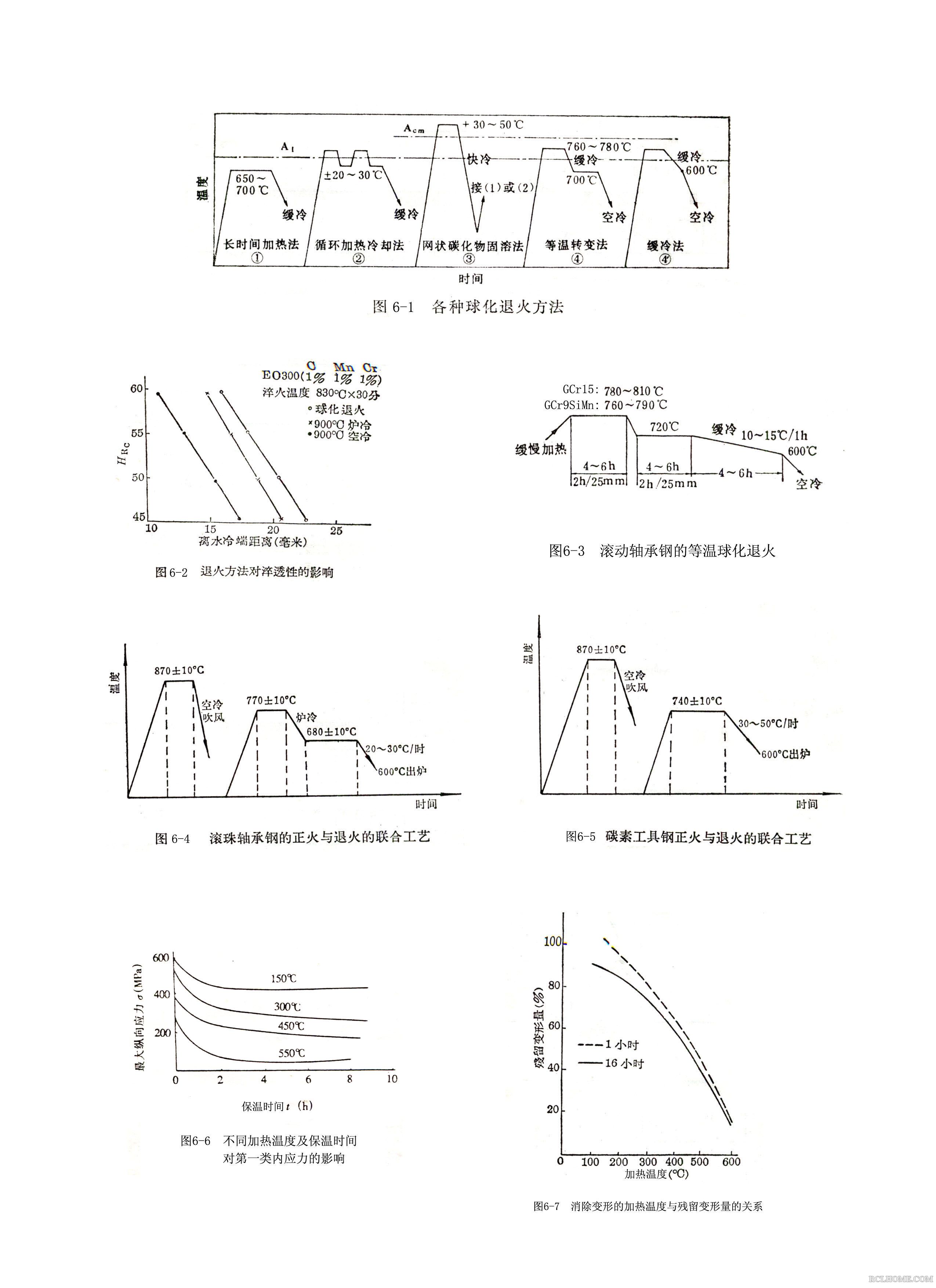

发表于 2013-4-30 11:52:23 | 显示全部楼层
关于正火与球化退火的顺序安排问题
    正火对改善粗大网状碳化物的作用
  在模具钢中,对于过共析成分的碳素工具钢,如T11~T13和合金工具钢CrMn、 CrWMn、CrW5等钢种,由于先共析碳化物往往沿奥氏体晶界析出,呈网状分布,降低了钢的塑性和韧性,增大了脆性,同时给退火时珠光体的球化以及淬火时加热温度的选择都带来了严重的影响。
  网状碳化物是钢件在锻(轧)后的堆冷或空冷时较慢冷却过程形成的。如果锻造(或轧制)时在两相区800~900℃之间停锻(或轧),此时先共析碳化物虽然沿奥氏体晶界优先析出,但形变尚在继续进行,仍可将析出的网状碳化物破碎。这种办法由于影响锻锤(或轧机)的生产率(通常形变的终止温度在1000℃左右),生产上很难采用这一办法。另一办法是锻(或轧)后,将钢件散置并快速冷却,如在轧机的滚道上安置喷水圈或吹风快冷。
  若采用热处理办法消除这种有害的网状组织,便是先正火除网后球化。
  因为正火能够使晶粒细化并使网状碳化物固溶破断,从而有效地消除过共析钢中的二次碳化物(含渗碳体)粗大网络。当加热到高于Acm点(Fe-C平衡图的ES线)时,二次碳化物溶解,随后在空气中快冷,来不及形成有害钢件性能的粗大网络。而退火和淬火工艺所采用的加热温度不高,难以消除严重网状碳化物的危害。所以,必须在球化退火之前予以消除或降低网状碳化物级别。
  图6-4是滚动轴承钢的正火与退火联合工艺。先正火后等温退火的联合工艺,适合于处理滚动轴承钢(GCr15,GCr15SiMn)以及合金工具钢(9CrSi, 9CrWMn)等,以消除其组织中严重的网状碳化物。对于合金工具钢中碳化物网较易出现且又较难消除的CrMn、CrWMn、CrW5等,由于合金碳化物量多,形成碳化物网倾向大,稳定性高,为消除网络组织的危害,正火温度应提高到900℃,保温后空冷、喷雾冷却或吹风冷却,必要时还可在热水中淬火急冷,然后立即进行等温退火使组织得到球化。
发表于 2013-4-30 11:53:46 | 显示全部楼层

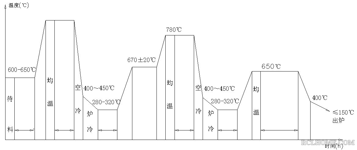

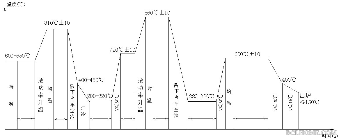

上传热处理工艺一份。工艺都是连续的,毛坯状态。
当年在技术科对这份工艺提出过质疑,但是没有有效的解答,然后我做工艺也就比葫芦画瓢了。作为技术人员,惭愧!
先球化再正火
先球化再正火

发表于 2013-5-2 08:38:44 | 显示全部楼层
当年在技术科对这份工艺提出过质疑,但是没有有效的解答 ...
凉风,这个工艺的零件材料是什么?A1温度有多少?
工艺起始温度为什么是600-650°C?锻造之后直接走这个工艺么?
810°C之后空冷,应该不是球化退火。
后面的是正火加高温回火吧。
猜测一下:
毛坯是锻造的,锻造完之后,怕开裂,锻后升温至810°C,作用是退火去应力的。然后重新加热正火和高温回火。
签到天数: 2576 天

发表于 2013-5-2 08:54:16 | 显示全部楼层
工艺起始温度为什么是600-650°C?锻造之后直接走这个 ...
毛坯锻后冷至450左右入炉,600-650待料保温,因为一炉装很多毛坯不是一下子就做好的,入炉先后顺序也不一样,待料温度均匀后开始升温。毛坯直接执行该工艺。
材质70Cr3Mo,支承辊,查资料Ac1大约785,Ac3大约825。
一般工艺890正火+780球化,正火球化后都是空冷。这种工艺我们都做高倍,球化效果还不错。
但是810+860的工艺遇到的比较少,我也没能见到做出来的高倍,不知道高倍组织如何。
发表于 2013-5-2 09:03:19 | 显示全部楼层
夏日凉风 发表于 2013-5-2 08:54
毛坯锻后冷至450左右入炉,600-650待料保温,因为一炉装很多毛坯不是一下子就做好的,入炉先后顺序也不一 ...
残阳还是认为810+860这个工艺里并没有球化退火。球化退火,要么在AC1以上保温后低温等温,要么炉冷缓冷。这个工艺里AC1以上保温后空冷,球化效果保证不了。可能是凉风自己觉得那是球化退火,可工艺制定者压根就没有打算。

发表于 2013-5-2 09:30:41 | 显示全部楼层
落水残阳 发表于 2013-5-2 09:03
残阳还是认为810+860这个工艺里并没有球化退火。球化退火,要么在AC1以上保温后低温等温,要么炉冷缓冷。 ...
我们这儿支承辊锻后处理工艺这两种,平时说到这个工艺的时候,就是先正火后球化或者先球化后正火。现在大家都是这么称呼这两份工艺的,现在可能已经没有人知道为什么要这么做了。我们这儿的工艺人员基本都是材料成型的,就我是学热处理的。然后提出质疑了也没有得到有效回复。后来就把这事忘了。现在看到马老这个帖子,又想起来这个事,就赶紧拉出来给大家说道说道。这份是正常的锻后正火+球化+扩氢工艺。(删除了部分参数
