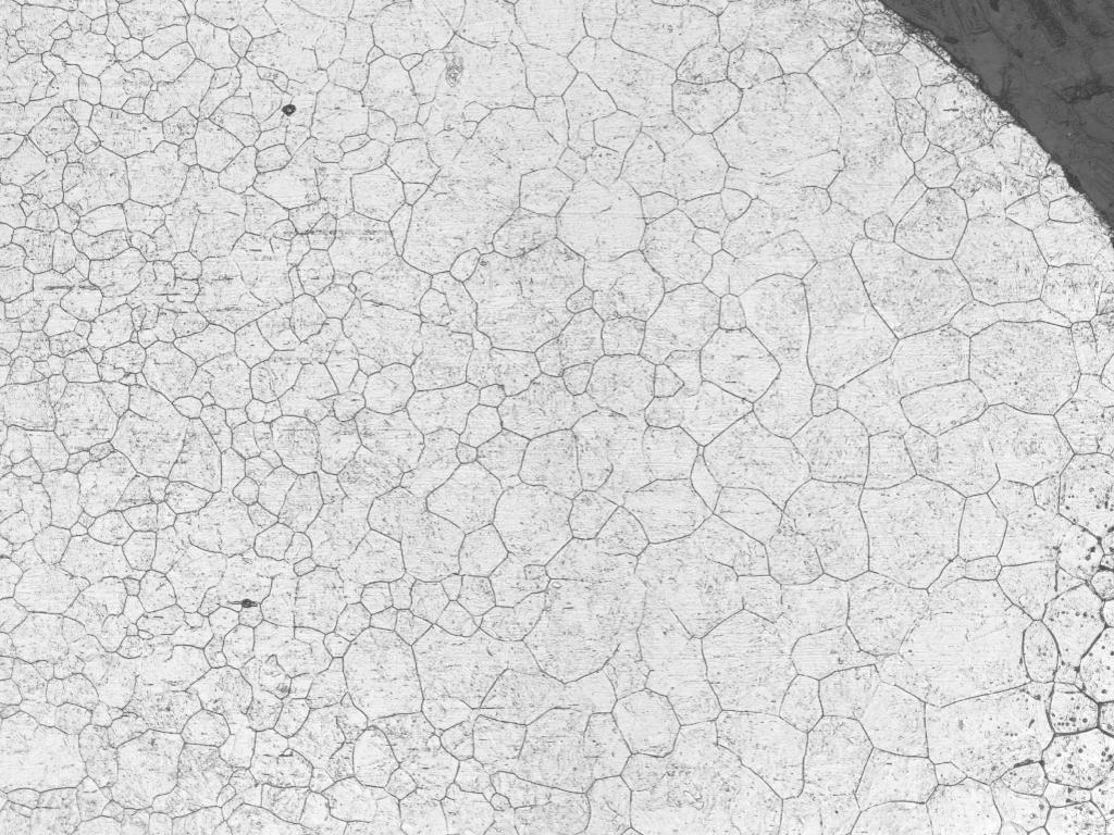

发表于 2012-12-13 19:13:17 | 显示全部楼层
以前腐蚀的一张照片。
 楼主| 发表于 2012-12-13 19:24:08 | 显示全部楼层
落水残阳 发表于 2012-12-13 19:13
以前腐蚀的一张照片。
材料及热处理状态?
