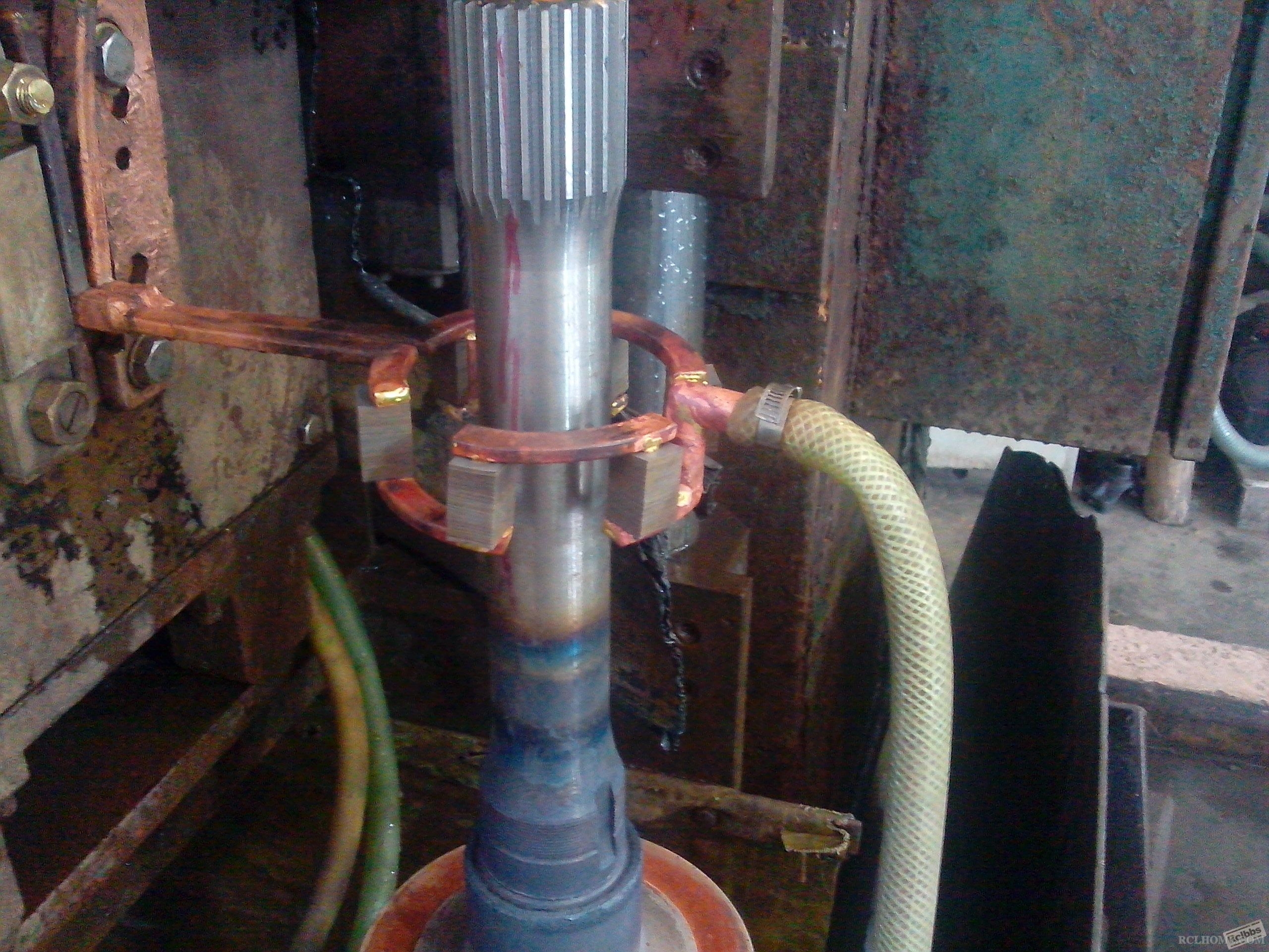

发表于 2013-4-26 16:54:14 | 显示全部楼层
吉祥如意 发表于 2013-4-26 16:15
咱不是想如果感应器设计有办法,就会把复杂的问题变得简单点。便于操作。 ...
先看看这个感应器

发表于 2013-4-27 07:21:54 | 显示全部楼层
孤鸿踏雪 发表于 2013-4-26 16:54
先看看这个感应器
      孤以为这种淬火方法根本就不可能淬好

发表于 2013-4-27 09:02:11 | 显示全部楼层
先看看这个感应器
  你这设备看起来太垃圾了。   用了不下30年吧!
发表于 2013-4-27 09:52:41 | 显示全部楼层
        郑重声明:那不是我的床子(包括产品和感应器),那是在BBS下载的。
     不过我的设备也够垃圾了
