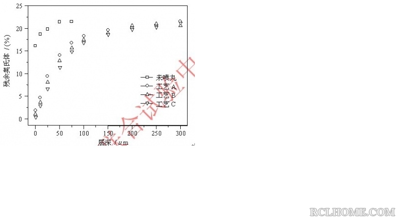

通过系列喷丸工艺试验及检测分析,优化零件的喷丸强化工艺。根据现有的研究结果,初步结论如下:
(1)选择合适的喷丸工艺,表面残余压应力可超过-1000MPa,最大残余压应力超过-1250MPa,残余压应力深度在300μm以上。
(2)喷丸表面残余奥氏体几乎全部转化为马氏体,相变深度超过75μm,喷丸可在材料表层获得明显的细化组织结构,深度达75μm以上。
(3)表面显微硬度由喷丸前约650增到890HV以上,相当于59HRC增大到66HRC以上,硬化层深度达75μm以上。
(4)只要喷丸工艺得当,既可以获得非常有效的表面强化效果,同时又不明显增加零件表面粗糙度,甚至可达到精加工面的程度。
(5)由此不难预计,如果齿轮在制造过程中存在轻度磨削烧伤,完全可以通过喷丸强化处理加以弥补。
沧海一声笑 + 20 感谢上传!
 楼主| 发表于 2013-4-25 21:53:18 | 显示全部楼层
霜月 发表于 2013-4-25 21:39
强化喷丸不会将表层的残奥都变成马氏体,转变量很小的。
我也是别的地方抄来的,不知道是不是真的。
发表于 2013-4-25 21:55:43 | 显示全部楼层
(1)选择 ...
我认为:残留奥氏体在抛丸过程中的马氏体转变量应该是有限的。在抛丸过程中的一定温度下,会促使发生一系列复杂的组织转变。
microsoft + 20 有道理

发表于 2013-4-25 22:01:12 | 显示全部楼层
(1)选择 ...
磨齿过程中产生的轻度磨削烧伤,确实可以通过喷丸强化改善甚至消除;我实际检测的表面残余压应力也能达到上述数据,但硬度却提高不多,残奥也没有全部转化为马氏体。
microsoft + 20 谢谢回复!
