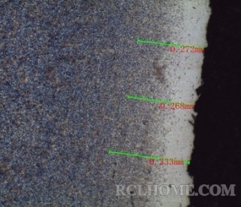

GCr15    锻造   球化退火   车加工 后检测外径面严重脱碳,给大家分享一下。

留量太少了么?还是之前脱碳太重了呢?锻件返工过?

 楼主| 发表于 2013-4-24 16:48:35 | 显示全部楼层
脱碳层已经严重超过了加工余量。

 楼主| 发表于 2013-4-24 16:49:04 | 显示全部楼层
吉祥如意 发表于 2013-4-24 11:08
我觉得,还是有办法进行热处理返修的?
说说如何返修,渗碳吗?
发表于 2013-4-25 10:18:27 | 显示全部楼层
氮化处理也可以吧。

发表于 2013-4-25 12:32:57 | 显示全部楼层
热处理小书童 发表于 2013-4-24 16:49
说说如何返修,渗碳吗?
我觉得不能砸自己的牌子。轴承钢的碳化物是合金碳化物,退火脱碳也会脱合金元素。

 楼主| 发表于 2013-4-26 11:59:29 | 显示全部楼层
sbm197873 发表于 2013-4-25 12:32
我觉得不能砸自己的牌子。轴承钢的碳化物是合金碳化物,退火脱碳也会脱合金元素。 ...
这是必须的,这个产品已经报废。直接卖给废品站了

 楼主| 发表于 2013-4-26 12:00:25 | 显示全部楼层
吉祥如意 发表于 2013-4-25 10:18
氮化处理也可以吧。
氮化的话深度够深的,

发表于 2013-5-1 14:06:30 | 显示全部楼层
脱碳后表层Cr元素含量依旧。

发表于 2013-5-2 10:38:00 | 显示全部楼层
搬运工 发表于 2013-5-1 14:06
脱碳后表层Cr元素含量依旧。
高工正解,纠正了本人错误观点。那渗碳后形成的碳化物和原始的铁碳合金碳化物是否有区别,有没人研究过?
