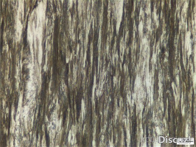

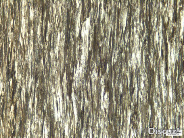

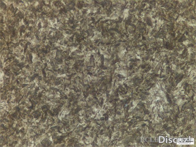

最近发现几个和组织变形有关的帖子,今天再次把我以前发的帖子温故一下。
http://www.rclhome.com/forum.php ... id=10668&extra=
横向
发这个帖子是想告诉大家,我们很多时候看到的都是正常组织,但是有的材料经过冷变形后组织会变化,腐蚀后组织差异很大。最近看到是几个不锈钢冷变形的帖子,大家在发现这种情况的时候,可以做做纵向确认变形方向和是否做过冷变形处理。而对于一些奥氏体不锈钢来说,冷塑变强化后屈服强度会大大提高,变形能力会相当差,我们在检测时要看看具体的要求。

刚刚遇到这种情况,学习了,之前都没有想过这问题,做了好几天的腐蚀,以为是自己的腐蚀溶液出问题了。在一份公司之前送外检的金相报告里,偶然看到了一个冷变形奥氏体,瞬间明白了,之后过来问版主,也就是清淡了,得到了一样的结果,果然,清淡版主另开了一贴,支持下!!
