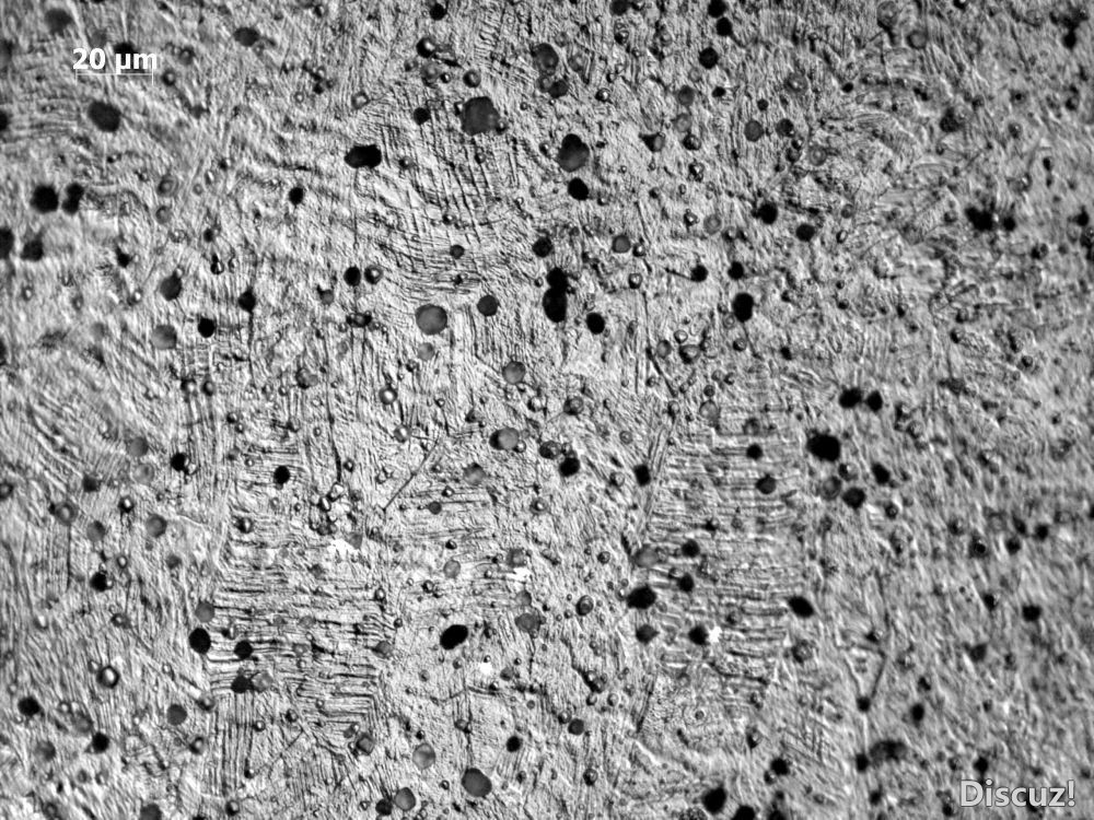

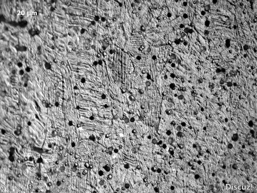

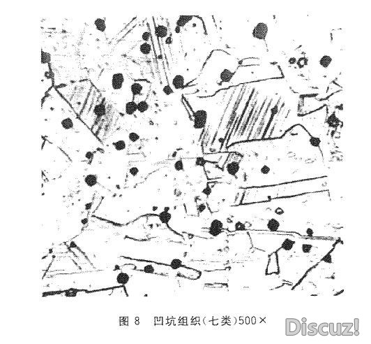

   有人带来了,一块钢管试样,说是304的,但是我用草酸电解做金相组织看,不像是以前做过的奥氏体组织,我查看了一下
GB T 4334-2008 金属和合金的腐蚀_不锈钢晶间腐蚀试验方法  中应该第七类腐蚀组织,但这种组织是什么,马氏体不锈钢?
和之前做的304奥氏体钢差别太大了
500X
500X
500X
500X
4334标准中的电解第七类组织
4334标准中的电解第七类组织

发表于 2018-11-6 15:33:40 | 显示全部楼层
有用王水腐蚀试试吗?

发表于 2018-11-6 16:30:31 | 显示全部楼层
建议你打一下硬度,看这个组织应该是冷变形后产生,304冷变形后硬度可以达到400多HV,你再问问是不是进行了冷拉变形。

 楼主| 发表于 2018-11-6 16:36:13 | 显示全部楼层
清淡 发表于 2018-11-6 15:33
有用王水腐蚀试试吗?
以前试过王水效果不好,就草酸电解了

 楼主| 发表于 2018-11-7 12:05:42 | 显示全部楼层
天涯海阁 发表于 2018-11-6 16:30
建议你打一下硬度,看这个组织应该是冷变形后产生,304冷变形后硬度可以达到400多HV,你再问问是不是进行了 ...
的确,硬度到了450HV 左右。另外一定以前做304,电解腐蚀表面没有那么多腐蚀坑,感觉这个耐腐蚀性是不是有问题啊

 楼主| 发表于 2018-11-7 13:40:35 | 显示全部楼层
这种组织还是奥氏体组织吗
发表于 2018-11-7 14:30:45 | 显示全部楼层
beicheng 发表于 2018-11-7 12:05
的确,硬度到了450HV 左右。另外一定以前做304,电解腐蚀表面没有那么多腐蚀坑,感觉这个耐腐蚀性是不是 ...
坑有可能是析出碳化物造成的,以前你做的可能是固溶处理后的样。你可否换个方向制样?看看纵向会不会有方向性。

发表于 2018-11-8 13:16:53 | 显示全部楼层
beicheng 发表于 2018-11-7 13:40
这种组织还是奥氏体组织吗
这种组织如果用王水腐蚀可以看到类似板条马氏体的形态,但是工件还是叫着304,组织严格意思上来说就是板条马氏体,我那个时候也是帮一个客户分析这个不锈钢,表面变形量大的硬度在560HV,板条马氏体形态,心部120HV,奥氏体形态。
