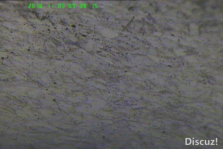

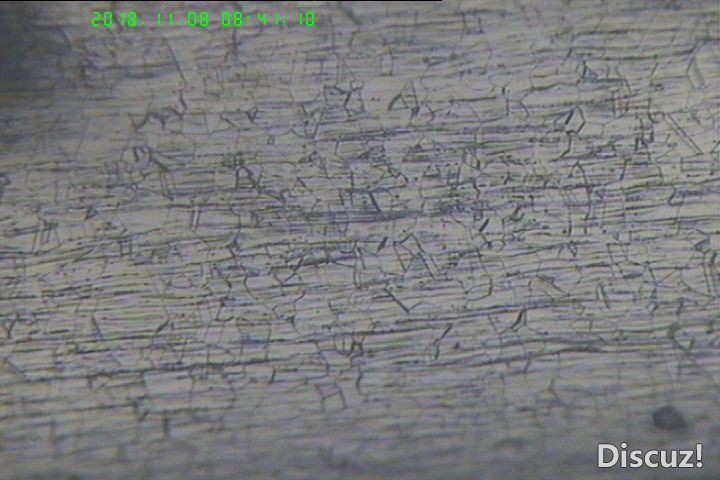

 楼主| 发表于 2018-11-8 09:36:24 | 显示全部楼层

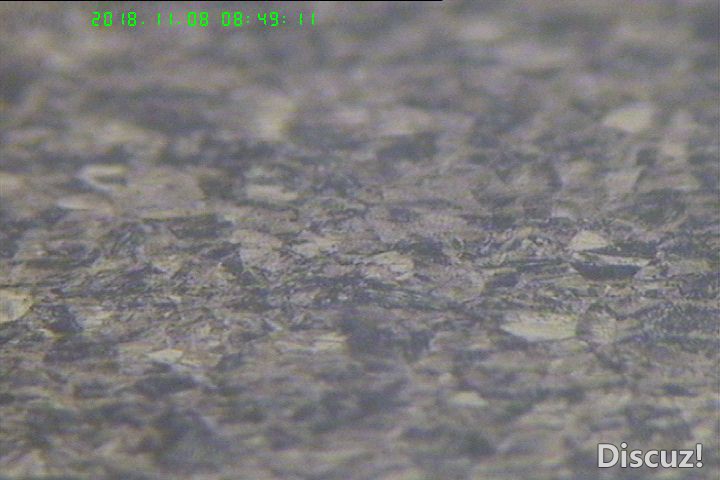

补上几张图,刚刚拍的,上面还有时间;由于显微镜太差,拍出来的图片不怎么样,见谅!
316不锈钢:用氯化铁盐酸水溶液腐蚀的,晶粒明显
201不锈钢:用王水和氯化铁盐酸水溶液都腐蚀过,图片基本上差不多
304的没有腐蚀出来,都试了,后面出来了再补上

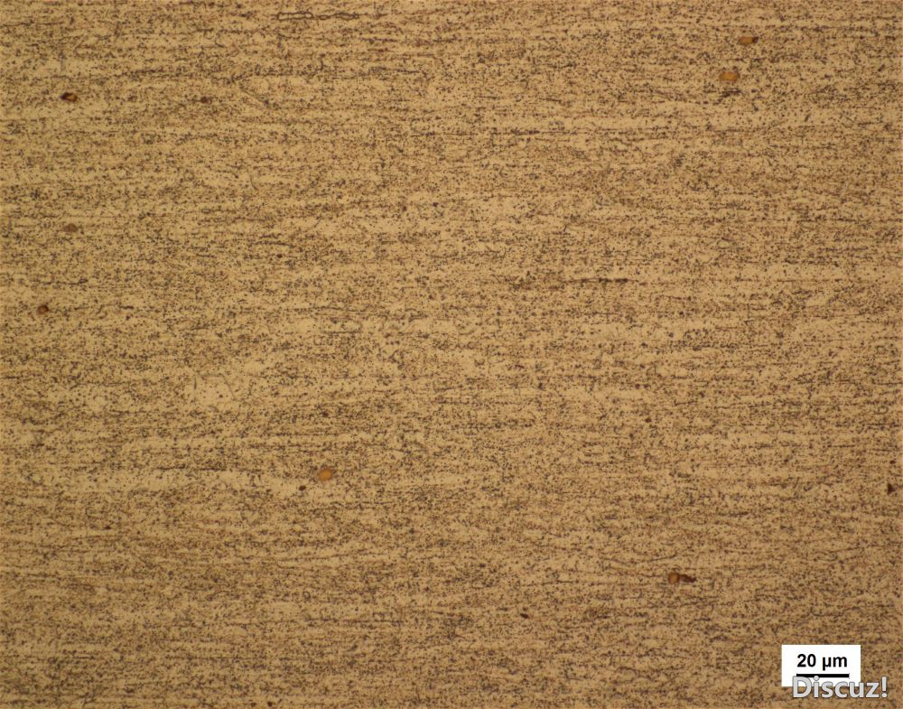

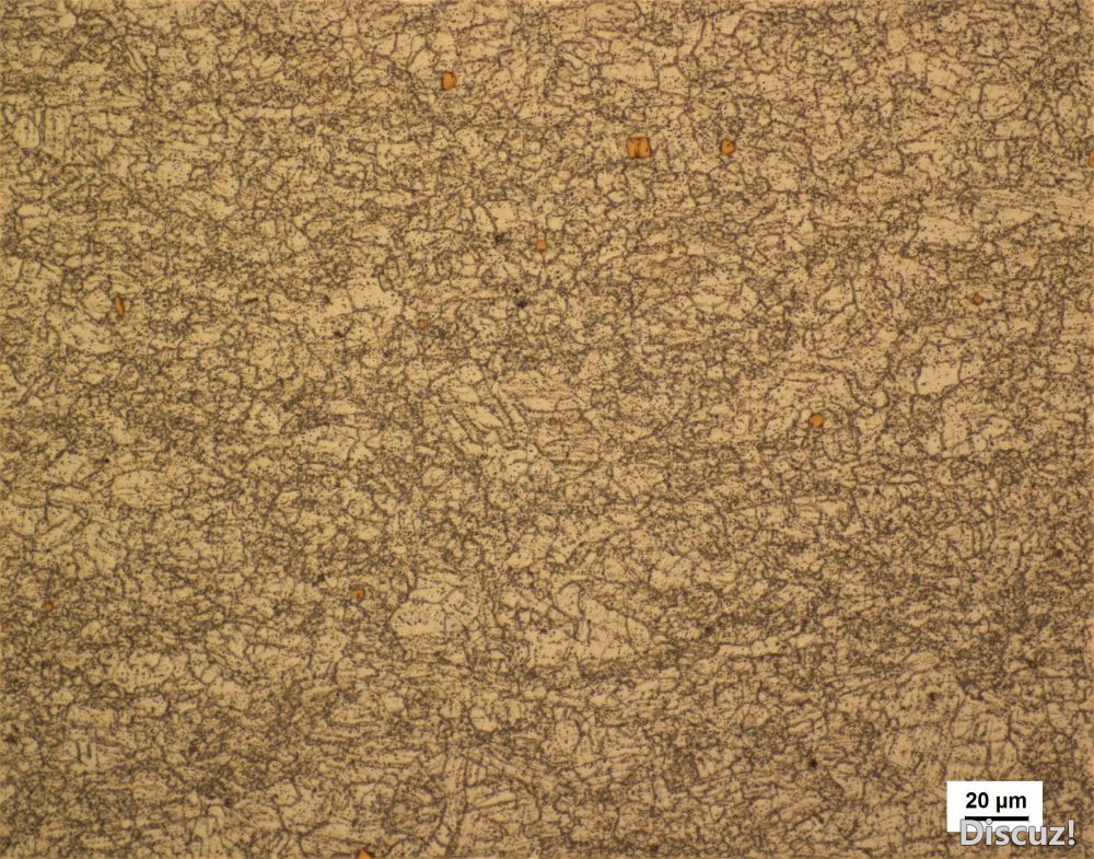

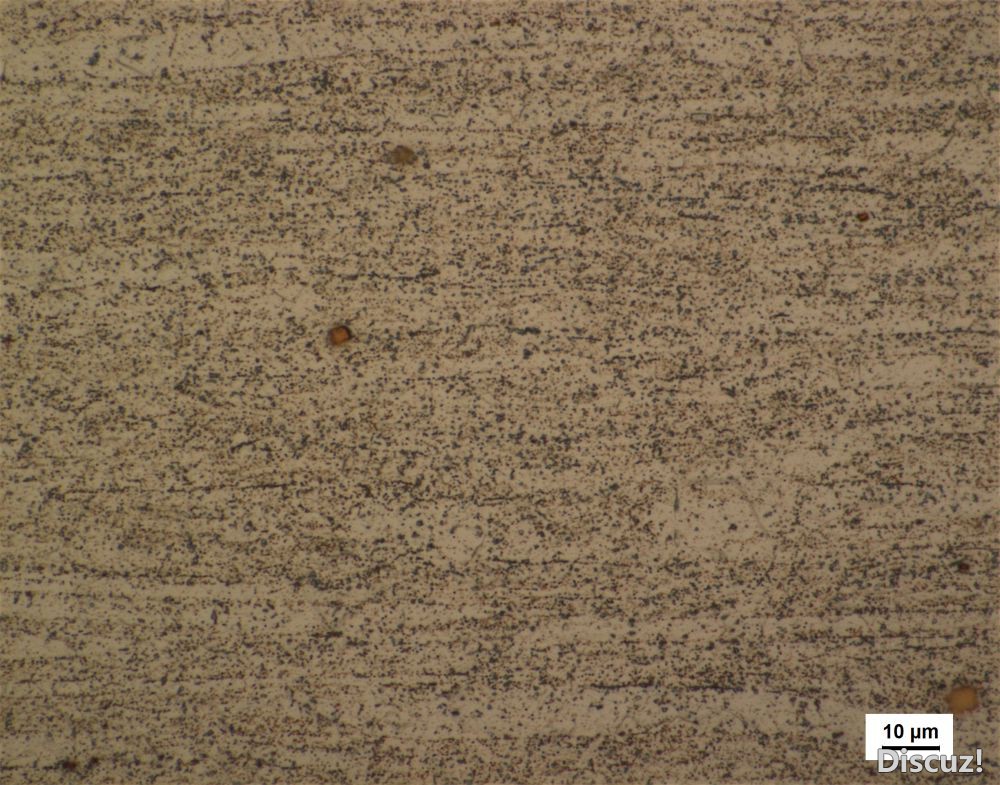

发表于 2018-11-8 09:59:14 | 显示全部楼层
fehwu 发表于 2018-11-7 20:41
都是冷轧后钢带,201的用王水和氯化铁盐酸溶液腐蚀后都有黑色的大块状,挺像的,是不是因为冷变形的原因 ...
横向
纵向

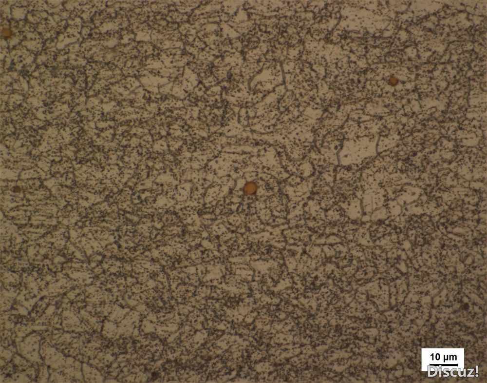

200x.JPG 500x.JPG 1000x.JPG 虽然这个不是304材料,但是这些材料都有共同特征。就是变形后组织变形大,腐蚀不清晰。
发表于 2018-11-8 10:02:12 | 显示全部楼层
316不锈钢:用氯化铁 ...
第一张和第二张都能看出变形特征,晶粒有回复迹象。腐蚀不出的最好做做纵向,看看是否重新做了固溶处理。

非常感谢!304纵向的已经做了,和你的图片差不多,看来并不一定所有的奥氏体都能腐蚀出明显的晶粒,还得看变形情况,学习了,谢谢清淡!

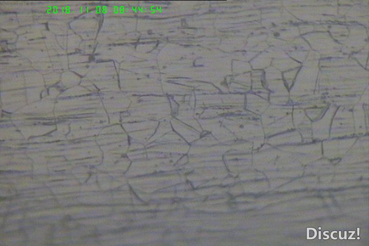

 楼主| 发表于 2018-11-9 10:08:36 | 显示全部楼层
王水也做了316的,比较清晰,来个图;304的已经放弃了,样品很薄,可能跟变形量有关,怎么做都出不来;201高锰钢用王水腐蚀了,差不多类似
