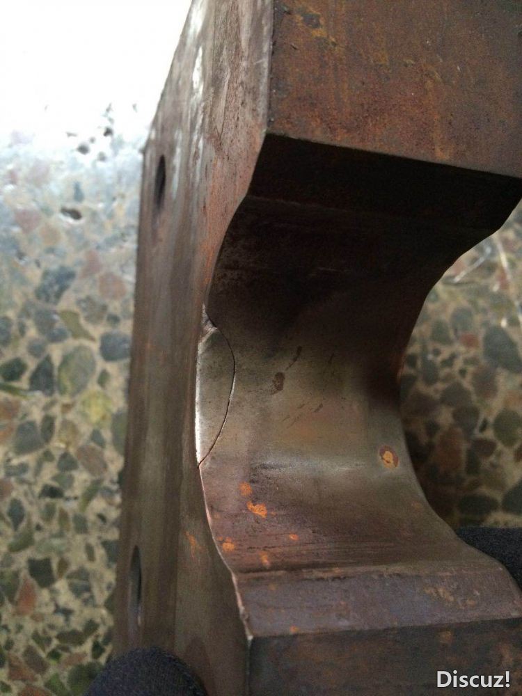

各位高工你们好!
我司采购了一批Cr12MOV与H13的冷剪切刀,这两种材料的刀,现在老是蹦刀口,检测两种材料的硬度都是在51-53HRC,
请问一下,是材料选择错误还是热处理的硬度不合适,

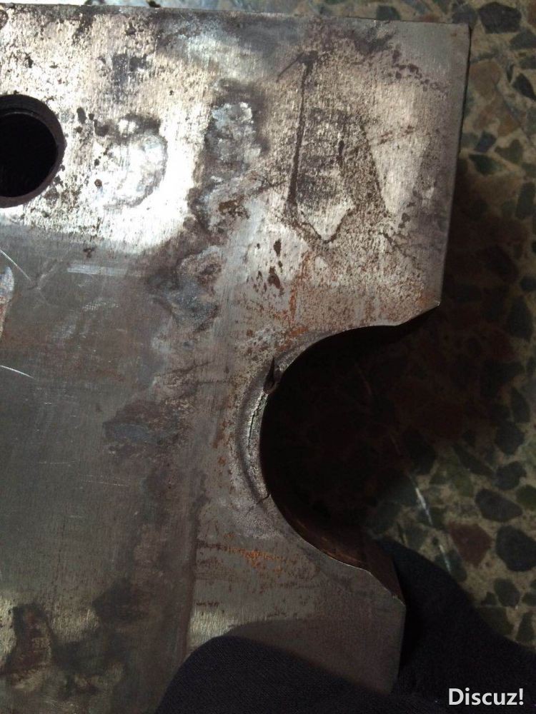

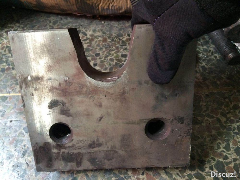

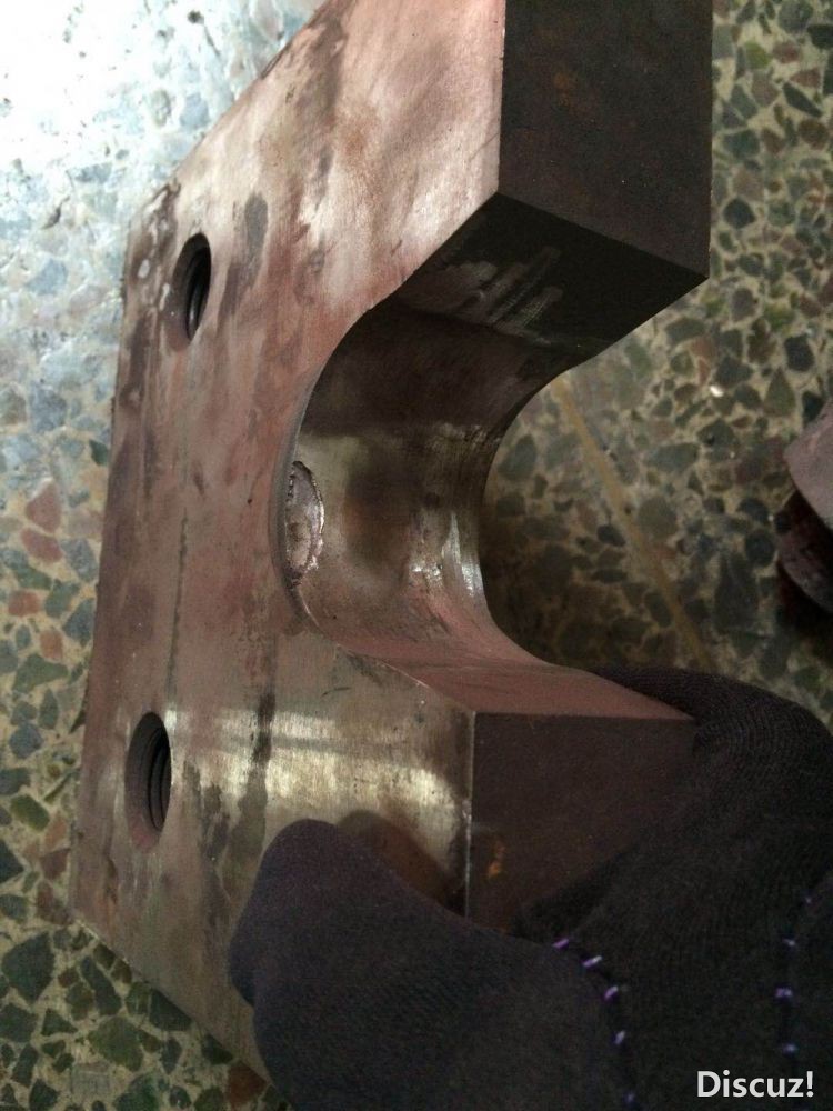

 楼主| 发表于 2018-11-2 13:33:25 | 显示全部楼层
这个就是剪切刀的图片
