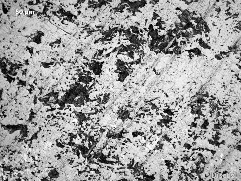

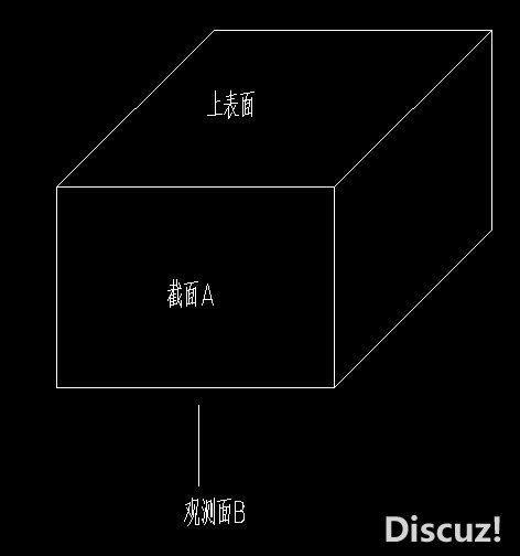

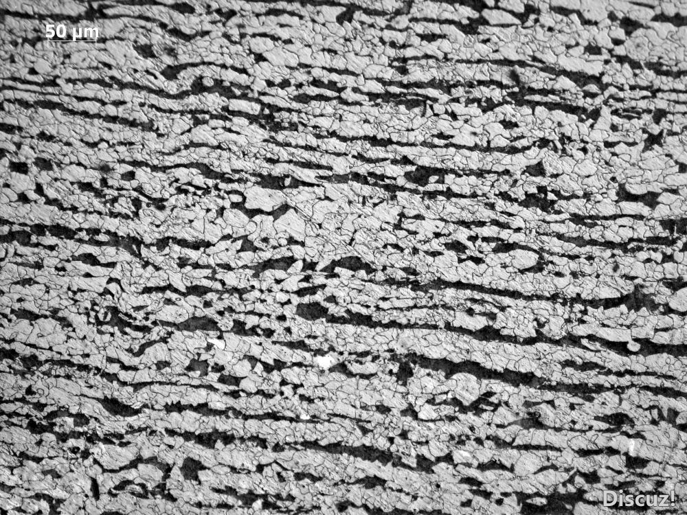

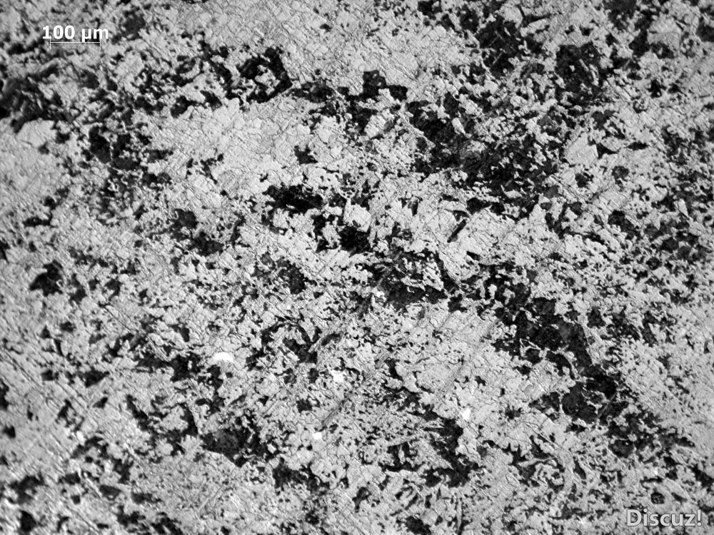

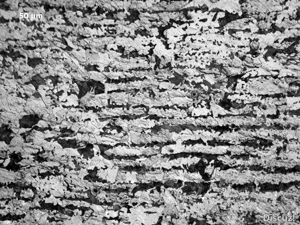

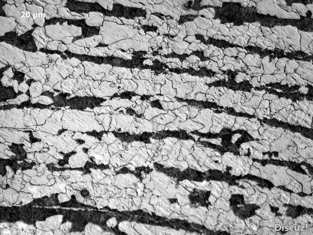

    顾客送来两块钢板,材料Q345R,一块是是母材为热轧状态,一块经他们960度正火后,折弯脆断。带来的样品是一块是从断口附近截取的。
我看着断口附近的跟原始母材差别不大,都是明显带状组织。我们做热轧钢板金相做的少,其中我观测到一个状况,有些疑问,
那就是平行于钢板表面的金相和垂直于钢板表面的金相完全不一样,侧面截面A的明显的带状组织,但是垂直于表面的组织则没有,这是什么原因?难道晶粒垂直于钢板表面?
另外,有人接触过正火的Q345组织吗,现在这种组织正常吗?

钢板是连轧生产的还是中板轧机生产,送样公司应给予说明。轧制工艺不同,会影响带状组织形态。
发表于 2018-11-1 15:48:20 | 显示全部楼层
因为你这是轧制态,所以取样方向不同肯定会有差异的。沿轧制方向会呈现带状,但是垂直方向很难看出。从截面B看,该材料应该是直接从铸态开始热轧,珠光体和铁素体分布不均。
