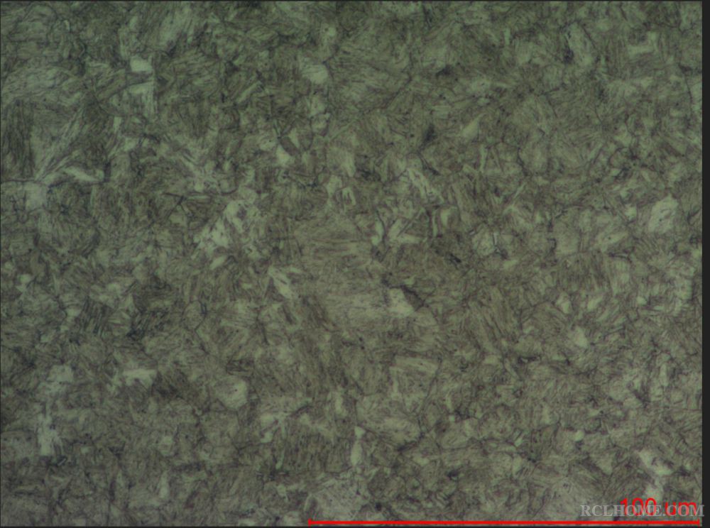

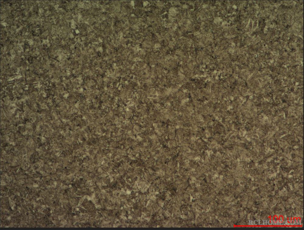

哪位大神帮忙看一下16MnCr5H表面渗碳后心部金相组织是回火马氏体还是回火托氏?
16MnCr5H表面渗碳后金相组织500x
16MnCr5H表面渗碳后心部金相组织
16MnCr5H表面渗碳后心部金相组织

首先我们要明白什么是回火马氏体,回火托氏体,低温回火的到回火马氏体,中温回火得到回火托氏体。还有我们渗碳淬火目的是什么,我们渗碳淬火+低温回火目的就是为了表面高硬度高的耐磨性,心部韧性好,综合机械性能好。所以你不可能渗碳淬火后还去中温回火,让表面硬度降低太多,所以心部根本不会出现回火托氏体,除非你是故意中温回火的。最好的办法就是检测硬度,一般低温回火后在淬火硬度基础上基本变化不大,而中文回火后硬度变化就会比低温大很多了。

现在有人将马氏体回火的组织统称为“回火马氏体”。也就不要区分回火索氏体、回火托氏体了。
