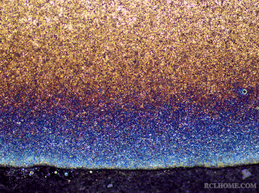

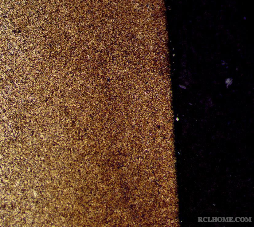

蓝色部分是抛光过热造成的呢还是说腐蚀造成的?我发现C-N共渗组织特别容易变蓝色。有位前辈说这是因为抛光时氧化造成的,我觉得很有道理,各位大神怎么看呢。谢谢指点
20CrMnTi渗碳淬火组织
20CrMnTi渗碳淬火组织
20CrMnT渗碳氮组织
20CrMnT渗碳氮组织
发表于 2018-8-22 15:38:34 | 显示全部楼层
有腐蚀过度的嫌疑。

发表于 2018-8-23 10:52:03 | 显示全部楼层
硬度法确认吧

发表于 2018-8-23 14:50:19 | 显示全部楼层
渗层易于腐蚀造成

 楼主| 发表于 2018-8-23 15:56:27 | 显示全部楼层
清淡 发表于 2018-8-22 15:38
有腐蚀过度的嫌疑。
对的,腐蚀时间一长就会出现,但是有些是不会的,我也很奇怪,硬度是合适的

发表于 2018-8-27 08:57:16 | 显示全部楼层
跑步者 发表于 2018-8-23 15:56
硬度是正常的,老师
硬度法确认不是说打个表面硬度,是用小载荷显微硬度的方法,在金相上看到的可疑地方进行微区硬度检测,来帮助你判断组织用的。

 楼主| 发表于 2018-9-5 08:04:34 | 显示全部楼层
aaron01 发表于 2018-8-27 08:57
硬度法确认不是说打个表面硬度,是用小载荷显微硬度的方法,在金相上看到的可疑地方进行微区硬度检测,来 ...
我说的就是维氏硬度计打梯度啊,没有异常

发表于 2019-4-8 12:28:36 | 显示全部楼层
是腐蚀过后残留的冲洗酒精,我这经常有,吹干就好了。

发表于 2019-4-10 07:50:54 | 显示全部楼层
这个主要还是渗层腐蚀造成,特别是碳氮共渗产品经常出现,碳氮含量高的时候表面就是蓝色的,如果表面这层去除之后你就会发觉,后面的组织腐蚀的时候就再也不会出现蓝色,所以结论就是碳氮共渗表面碳氮共渗层腐蚀过度就会发蓝。

发表于 2019-5-12 16:19:16 | 显示全部楼层
这是假象,来自样件和镶嵌料的边界。液体通过虹吸效应在边上晕开
