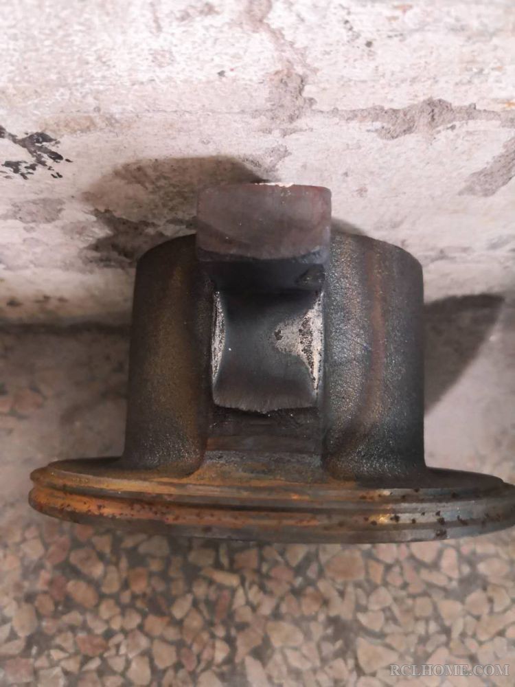

材料:QT600-3,硬度要求≥50HRC,硬化层≥0.5mm,高频后,两个边角熔化,有什么好方法吗

改善感应器,去请教龟山前辈。

把零件图纸传上来,大家可以直接设计好感应器上传
