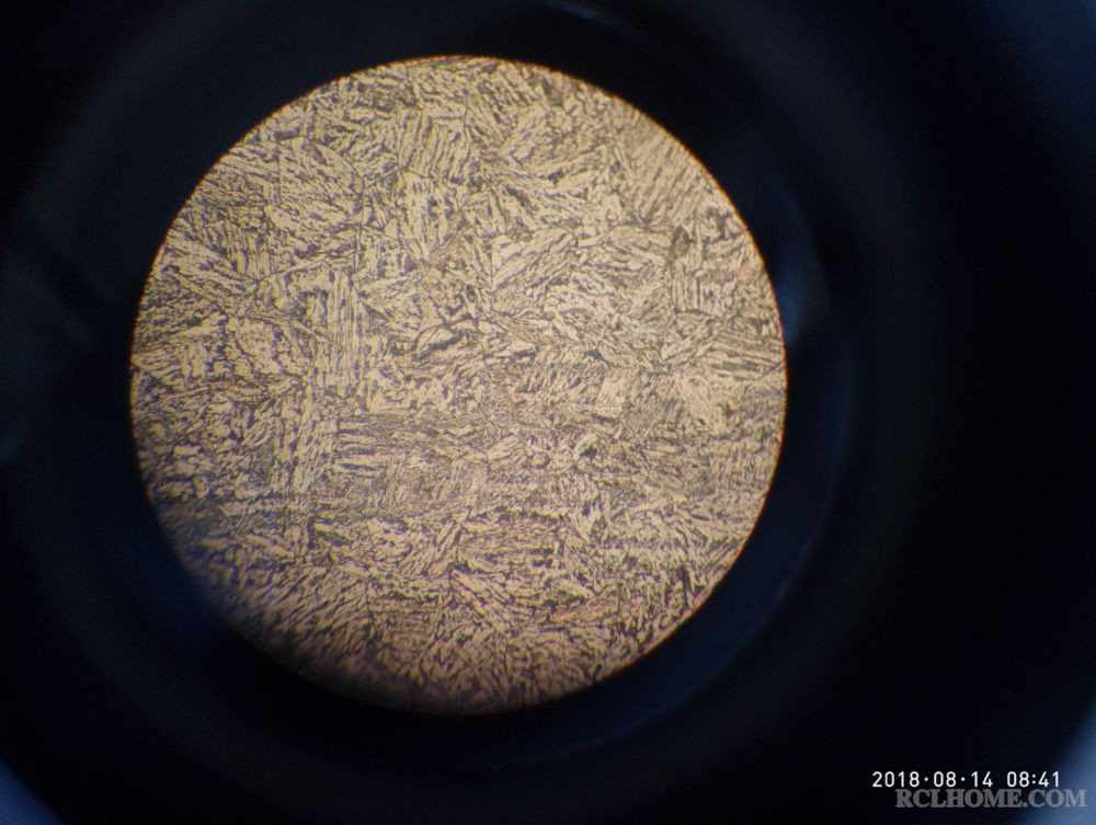

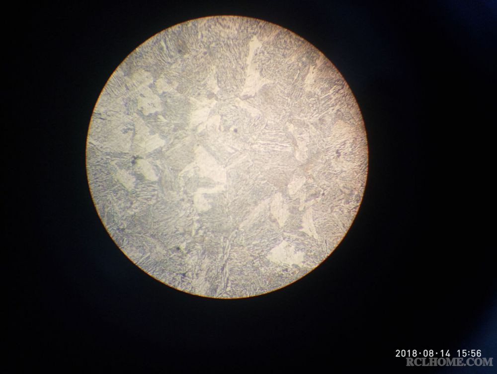

圆钢热轧后取样。圆钢加热至1200度,然后轧制。
又来麻烦大家了。
现在怀疑是魏氏组织,对后续拉拔,淬火回火后硬度,金相组织有什么影响?大神给科普下。

400倍照片
发表于 2018-8-15 09:56:41 | 显示全部楼层
这很正常,对以后的热处理也不会产生什么不良影响。

发表于 2018-8-15 10:11:28 | 显示全部楼层
看金相照片有可能为CrMo类(比如20CrMo),看你做什么产品,什么工艺要求。一般产品热轧后都要做正火处理,细化晶粒,这个主要看产品用在哪里。魏氏组织对后续的热处理是有影响的,比如做薄件(冲压件)的碳氮共渗

 楼主| 发表于 2018-8-15 10:30:08 | 显示全部楼层
QPQ 发表于 2018-8-15 10:11
看金相照片有可能为CrMo类(比如20CrMo),看你做什么产品,什么工艺要求。一般产品热轧后都要做正火处理, ...
要求热轧后不能有上贝氏体、魏氏组织。需要珠光体+铁素体。。。造成组织这样是热轧时什么因素影响的?
发表于 2018-8-15 17:20:25 | 显示全部楼层
热轧后冷却太快了,这个可不是平衡组织,是混合组织。魏氏组织定义是珠光体里针状嵌入的铁素体(或碳化物),这个可不是。

发表于 2018-8-15 17:21:12 | 显示全部楼层
小白 发表于 2018-8-15 10:30
要求热轧后不能有上贝氏体、魏氏组织。需要珠光体+铁素体。。。造成组织这样是热轧时什么因素影响的? ...
冷却太快!

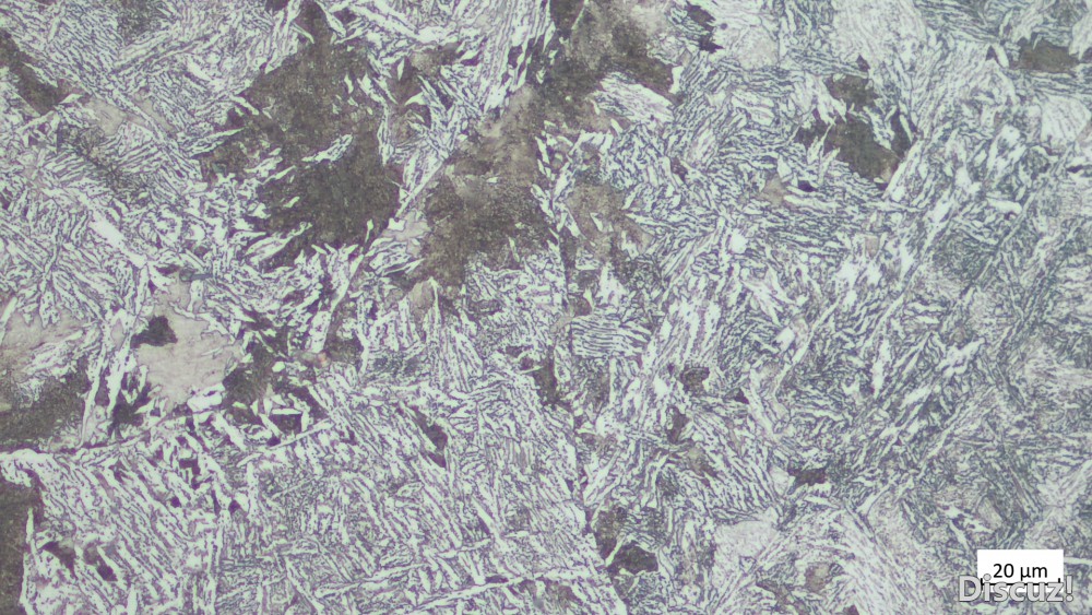

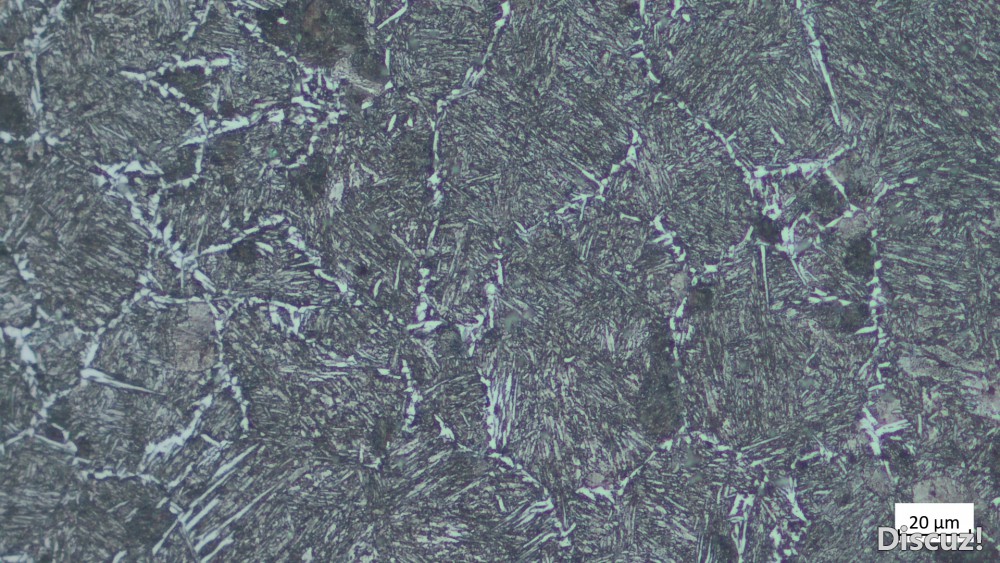

发表于 2023-3-30 08:40:05 | 显示全部楼层
借楼发帖,希望路过的大神关注一下,图片是40Mn2 锻件 余热淬火+高温回火,明显的铁素体粗针是魏氏组织么?

发表于 2023-6-3 15:31:10 | 显示全部楼层
曾经最美 发表于 2023-3-30 08:40
借楼发帖,希望路过的大神关注一下,图片是40Mn2 锻件 余热淬火+高温回火,明显的铁素体粗针是魏氏组织么? ...
像是网铁,余热淬火冷却速度不够?第一张有可能是魏氏,第二张不太像

发表于 2023-6-6 16:59:06 | 显示全部楼层
我们内部判定的是魏氏,不确定是不是真的,热处理太难了  冲击KV2常温,冲击值19.6J   晶粒度煮不出来~~~

发表于 2023-6-9 13:32:22 | 显示全部楼层
曾经最美 发表于 2023-6-6 16:59
我们内部判定的是魏氏,不确定是不是真的,热处理太难了  冲击KV2常温,冲击值19.6J   晶粒度煮 ...
看着像贝氏啊

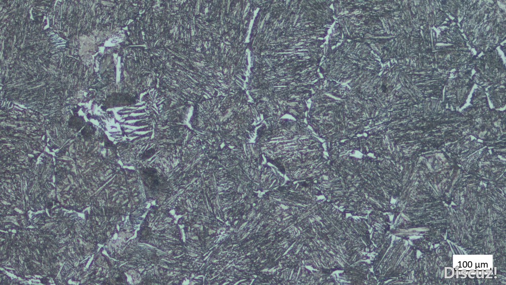

发表于 2023-6-17 08:08:14 | 显示全部楼层
还是淬火冷却速度不足的缘故么?第二幅图的尺寸是晶粒局部尺寸500X,煮晶粒度能明显感觉到晶粒尺寸很大,这也是我们这边判定可能是魏氏组织的原因。

发表于 2023-6-18 16:32:17 | 显示全部楼层
曾经最美 发表于 2023-6-17 08:08
还是淬火冷却速度不足的缘故么?第二幅图的尺寸是晶粒局部尺寸500X,煮晶粒度能明显感觉到晶粒尺寸很大, ...
个人判断是心部冷速不足,本身是锻件,温度比较高,如心部冷速过慢会出现这种贝氏。个人愚见
