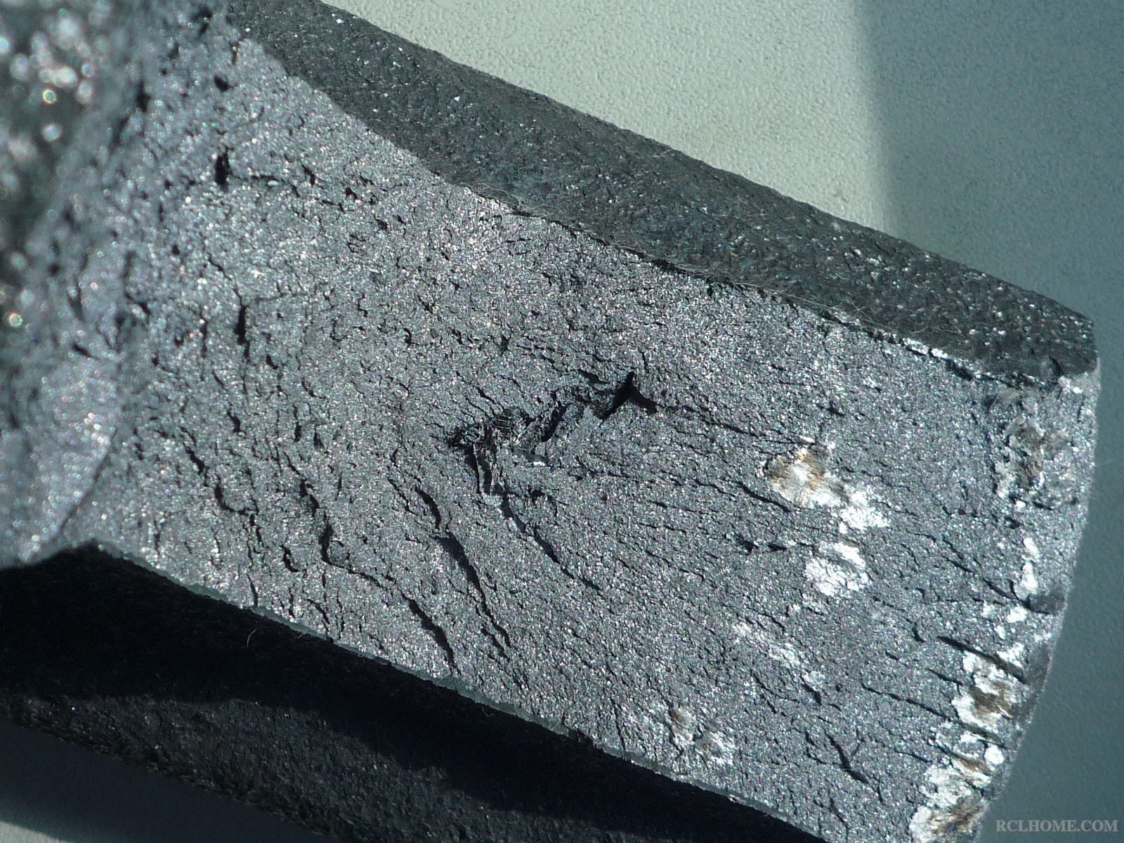

发表于 2013-4-20 16:59:39 | 显示全部楼层 |阅读模式
        说明:老孤公司附近某企业的产品
        材料:40Cr铸钢
        热处理状态:850°C淬火,600°C高回,据说原来很少校直断裂的,近几天校断比例剧增。

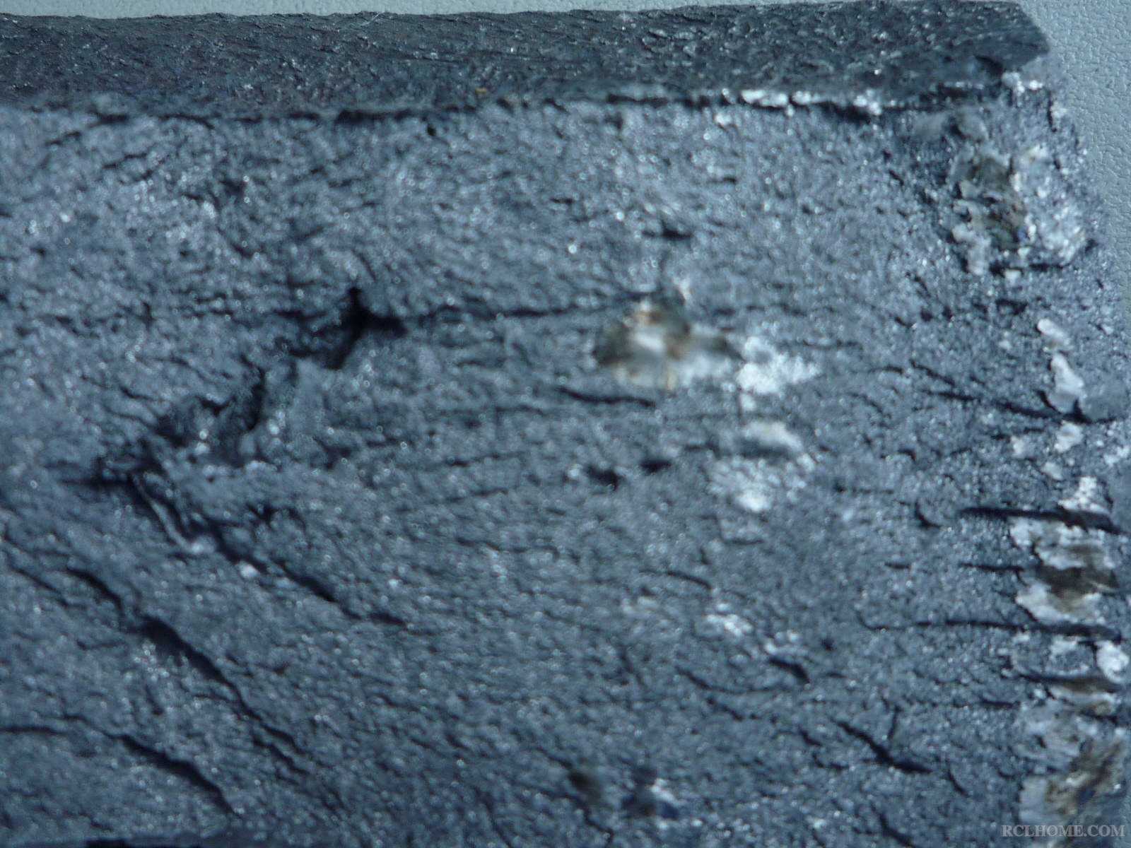

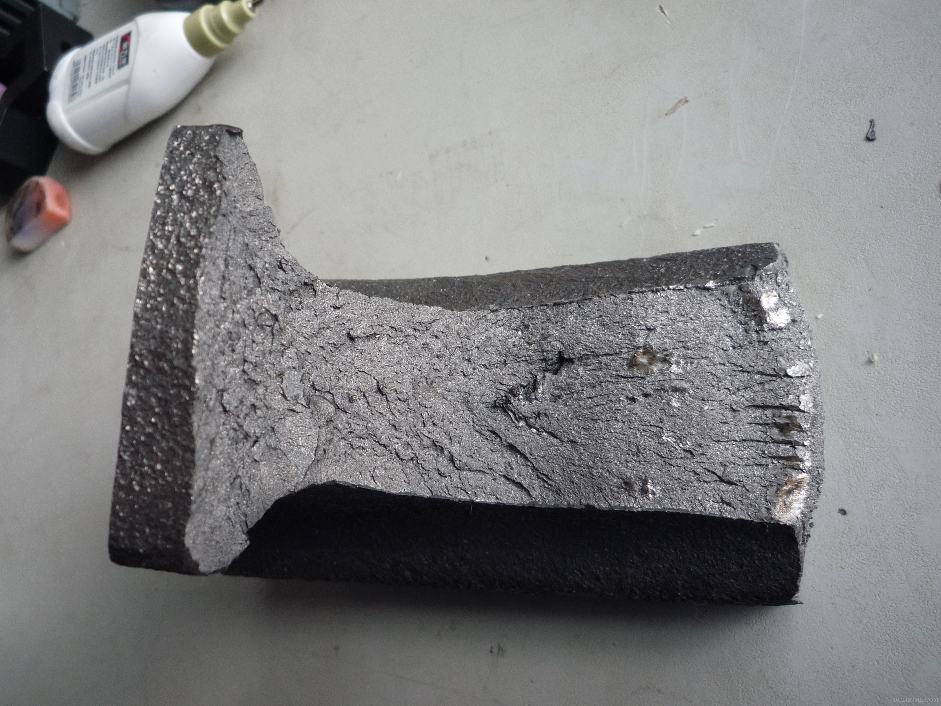

        先将断口宏观照片传上来,大家看看

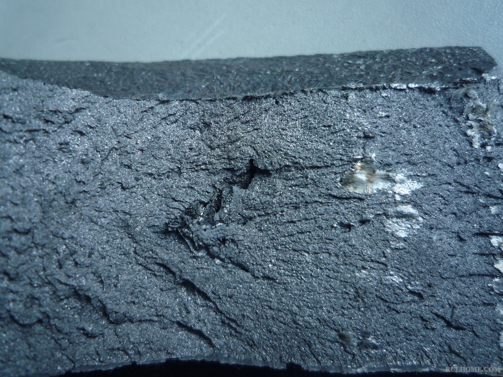

 楼主| 发表于 2013-4-20 17:00:28 | 显示全部楼层

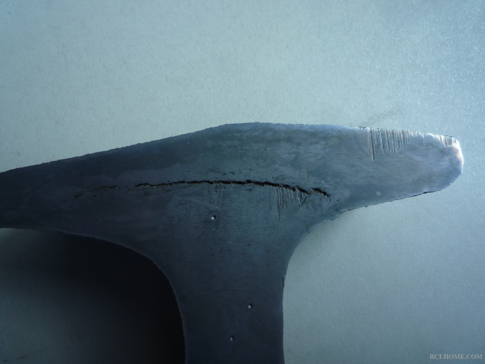

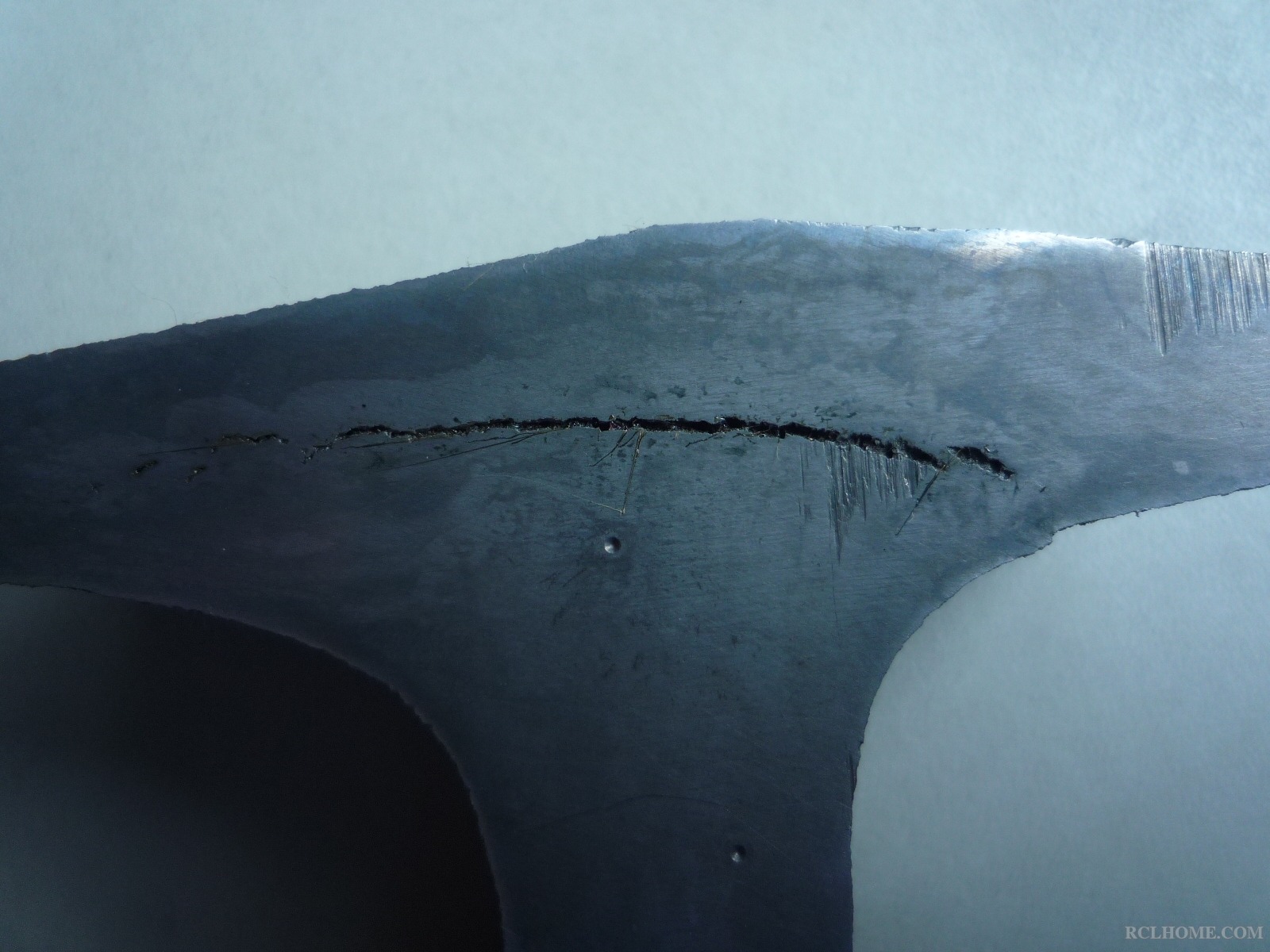

       以下是另一件切片
发表于 2013-4-20 17:05:22 | 显示全部楼层
铸钢啊铸钢,沟沟壑壑还真厉害,不断裂才奇怪。
 楼主| 发表于 2013-4-20 17:13:15 | 显示全部楼层
        在主题的断口上明显显示有夹杂物,孤以为这些夹杂物直接割裂了基体组织的联系,是断裂的罪魁祸首。现在老孤正安排进一步取样、化验成分,另外对方还没有提供它的熔炼工艺。
        孤以为,问题可能出在熔炼和浇铸上
发表于 2013-4-20 17:28:31 | 显示全部楼层
孤鸿踏雪 发表于 2013-4-20 17:13
在主题的断口上明显显示有夹杂物,孤以为这些夹杂物直接割裂了基体组织的联系,是断裂的罪魁祸首 ...
上面白白的颜色是什么?
 楼主| 发表于 2013-4-20 17:59:40 | 显示全部楼层
所以因为 发表于 2013-4-20 17:28
上面白白的颜色是什么?
       那些白斑是断裂后其它金属件摩擦造成的痕迹

发表于 2013-4-20 18:46:53 | 显示全部楼层
感觉是缩孔。铸造严重缺陷。
 楼主| 发表于 2013-4-20 18:57:10 | 显示全部楼层
伯龙马 发表于 2013-4-20 18:36
同意您的看法
      感谢马老关注!
    这两天该企业有人要我去看看,我一直忙的顾不上,直到今天下午,我过去,看到这件断口夹杂很明显,至于其它断裂件是否这样,也没有时间一一查看。但沙发提供的是另一个断裂件的切块,这个切块我带回来时仿佛没有看到这么大的裂纹,经抛光腐蚀后,才看到
 楼主| 发表于 2013-4-20 18:58:03 | 显示全部楼层
吉祥如意 发表于 2013-4-20 18:46
感觉是缩孔。铸造严重缺陷。
这个件已安排线切割在夹杂物处取样
发表于 2013-4-20 19:01:15 | 显示全部楼层
是否有疏松?

 楼主| 发表于 2013-4-21 10:50:22 | 显示全部楼层
        做了两个断裂件的材质分析,结果如下:
     1#件:0.42C,0.014S,0.34Si,0.76Mn,0.02P,0.93Cr;
     2#件:0.41C,0.014S,0.23Si,0.68Mn,0.019P,0.95Cr;
     其中2#件取自2#楼(沙发)所对应的件

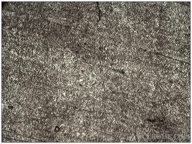

 楼主| 发表于 2013-4-21 18:18:41 | 显示全部楼层

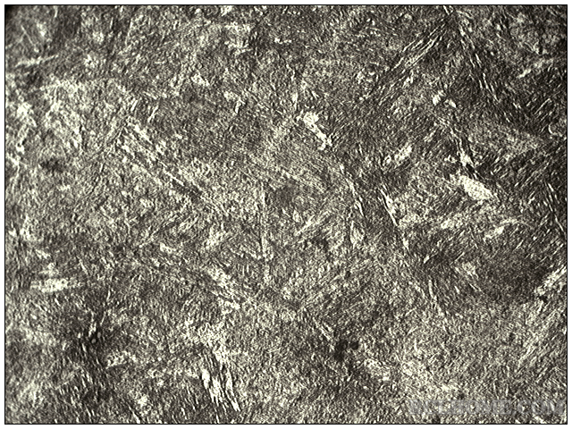

金相图片已制作完毕,现在传上来供大家观赏和进一步分析
 楼主| 发表于 2013-4-21 18:19:45 | 显示全部楼层

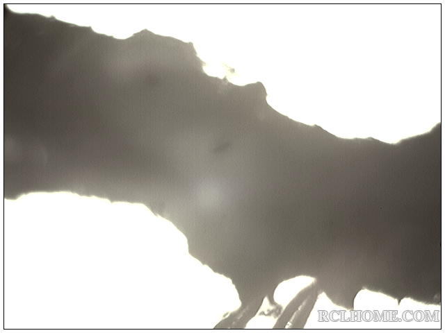

铸造裂纹(内裂)
 楼主| 发表于 2013-4-21 18:20:28 | 显示全部楼层
夹杂物

发表于 2013-5-23 20:14:10 | 显示全部楼层
能否在主题照片中标注出夹杂的位置,明确一点的,学习一下。

发表于 2013-6-18 16:23:28 | 显示全部楼层
磷比较高。组织看不太真切啊。

发表于 2014-1-7 20:50:40 | 显示全部楼层
孤鸿踏雪 发表于 2013-4-22 09:26
惭愧,我还在求解呢
一家子又老乡;看了你提供的图像,我的看法问题有。1,Mn的含量有点高。(从含si比照来看MN的含量不超过0.60 为好.2,在铸造过程中补缩不够,是裂纹的主要原因。(图中明 显缩松).3,硬化铬的产生,是裂原产生的动力。4,浇铸温度低,是上下在浇踌过程中产生温差。在加上钢水在型腔中流动性差使钢水无法饱和衔接。这是明显的铸造缺陷。个人看法。
