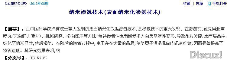

金属所卢柯院士的表面纳米化及渗氮(可在300℃进行)文章发表在美国Science上。

是的,    这个目前是理论阶段还是试验室阶段?
