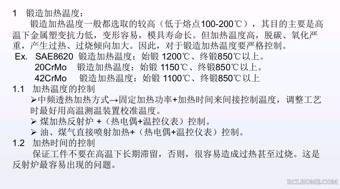

发表于 2013-9-10 22:36:15 | 显示全部楼层
仅供参考 QQ截图20130910223411.jpg {:soso_e113:}
孤鸿踏雪 + 10 立此存照
