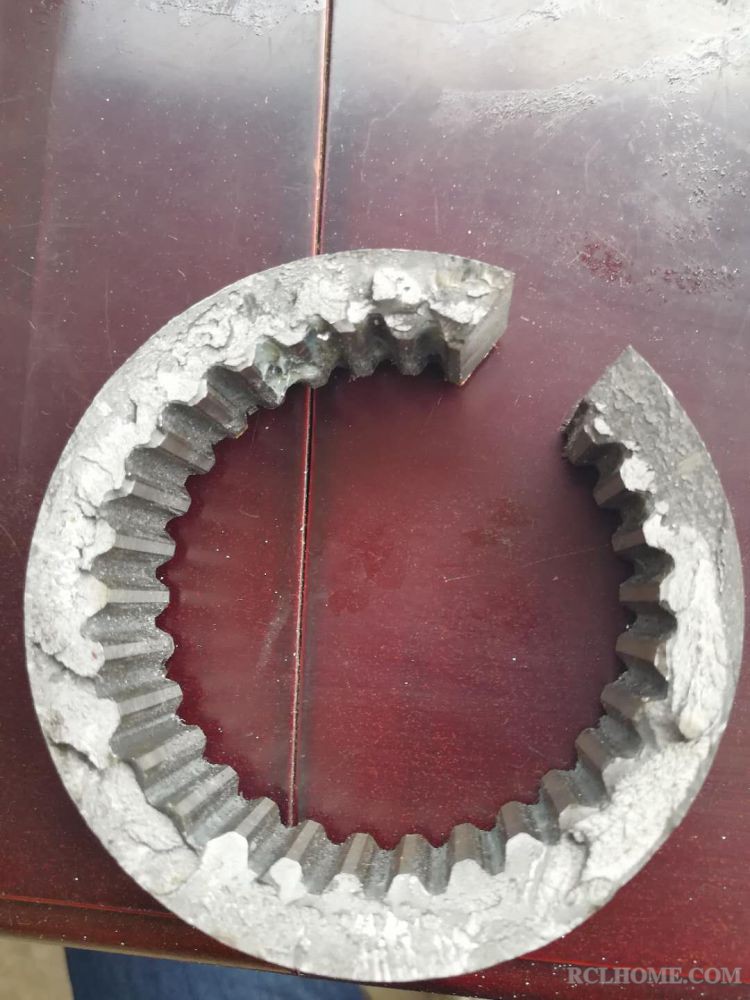

哪位大神帮忙看下裂纹怎么出来的 ???
发表于 2018-6-12 08:40:31 | 显示全部楼层 |阅读模式
哪位大神能不能帮忙分析下裂纹怎么出来的!谢谢!
签到天数: 211 天
344
1656
1656
发表于 2018-6-12 14:17:21 | 显示全部楼层
这个是侧齿轮吗
签到天数: 18 天
155
155
发表于 2018-6-13 09:37:26 | 显示全部楼层
什么材料,热处理工艺,大家才能帮你呦
签到天数: 373 天
16
556
3546
3546
发表于 2018-6-13 15:12:32 | 显示全部楼层
这是铸铁件吗?
反反复复
 楼主| 发表于 2018-6-19 13:16:02 | 显示全部楼层
ZSR-鑫然 发表于 2018-6-13 09:37
什么材料,热处理工艺,大家才能帮你呦
45号钢,锻造后调质处理,机加工后发现裂纹!!!
发表于 2018-6-19 15:23:30 | 显示全部楼层
检查材料本身的晶粒度情况,看看是否是过热引起的。

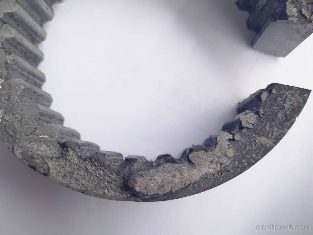

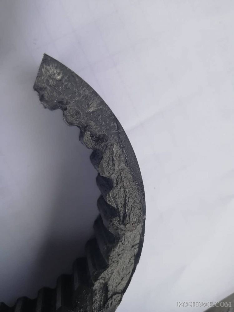

发表于 2018-6-26 10:24:29 | 显示全部楼层
断口是不是有氧化?
