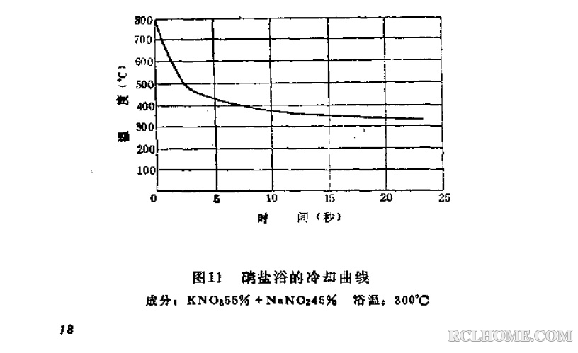

有人说不可能有的,不测那玩意的。
不评价,贴个图上来,截图自杨淑范著的''淬火介质''一书。
发表于 2013-4-20 20:02:09 | 显示全部楼层
我没有看到就说不知道,不会说“不测那玩意的”,做人要实在
发表于 2013-4-20 20:12:22 | 显示全部楼层
这类曲线肯定是见过的,没有测过而已。
热处理有数不清的各种曲线,工作中需要用到的都希望看看,且希望能够看懂、能够理解、能够利用。

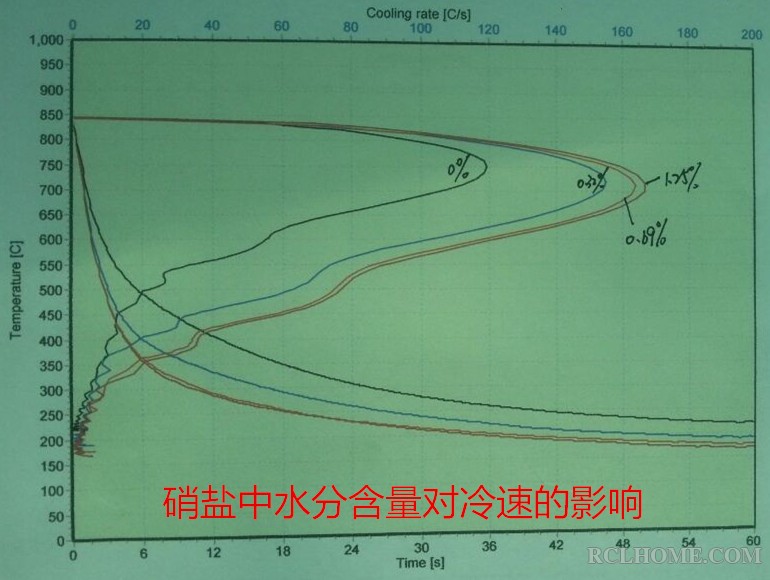

硝盐含水量与冷速的关系。
硝盐比例给KNO3+NaNo2各50%。

Friday 发表于 2014-5-26 14:34
硝盐含水量与冷速的关系。
盐浴的温度是多少?

发表于 2014-5-26 14:41:24 | 显示全部楼层
aaron01 发表于 2014-5-26 14:38
盐浴的温度是多少?
测试温度----180度。
