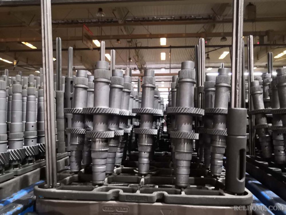

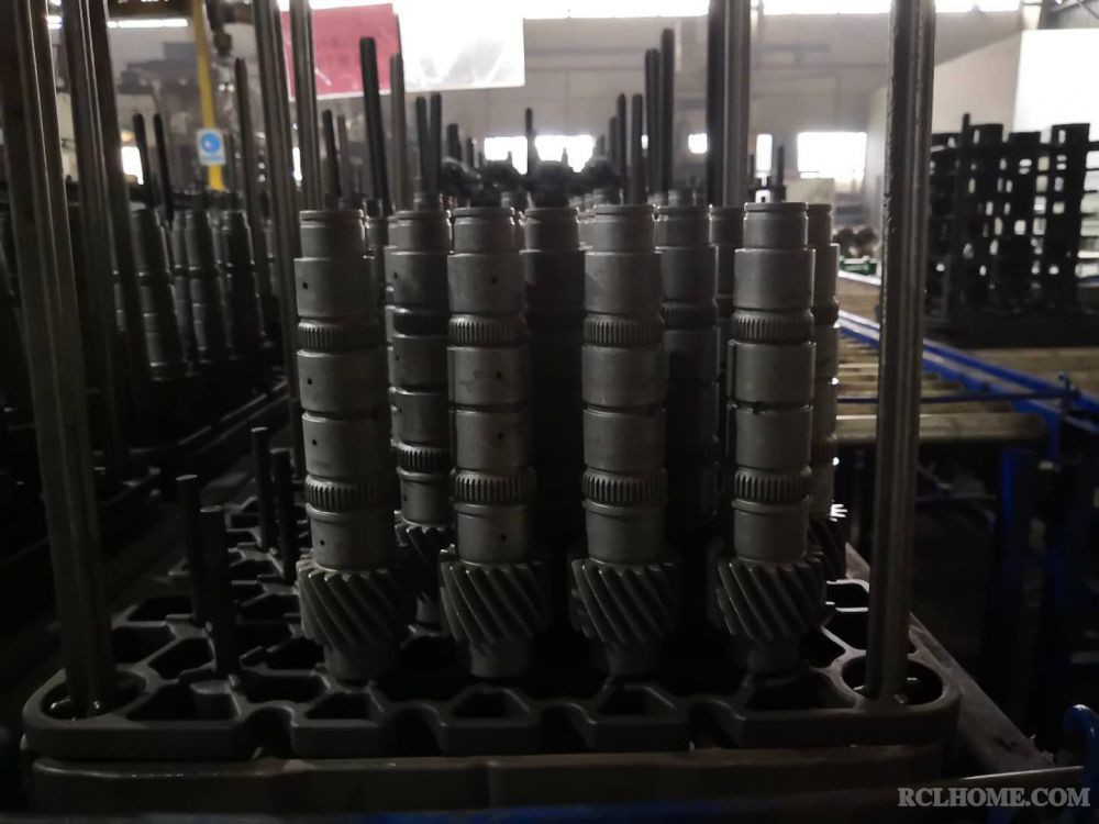

 楼主| 发表于 2018-6-9 18:08:42 | 显示全部楼层
这是新连续炉加工出的产品

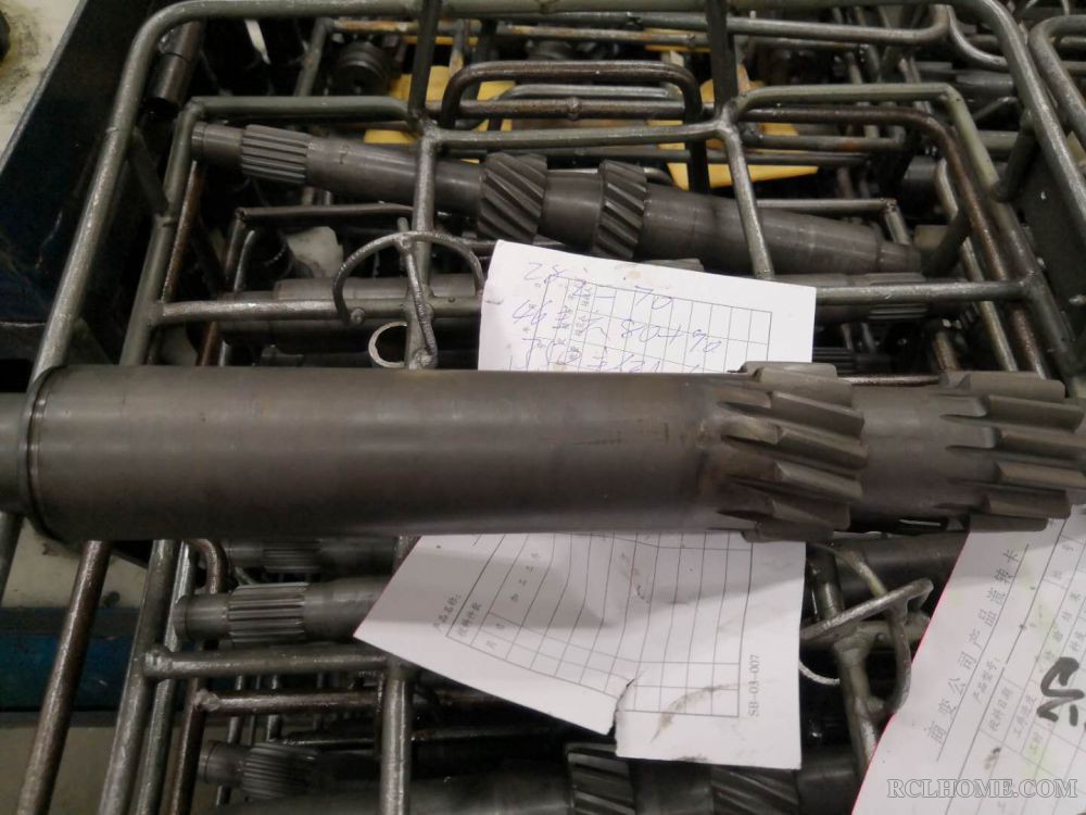

 楼主| 发表于 2018-6-9 18:12:27 | 显示全部楼层
这是老连续炉的工出的产品,和新连续炉加工出的产品颜色有明显差异。

发表于 2018-6-10 08:22:10 | 显示全部楼层
这个副轴可以支撑齿断面,我有个类似的产品,错开装炉,可以多装层数
