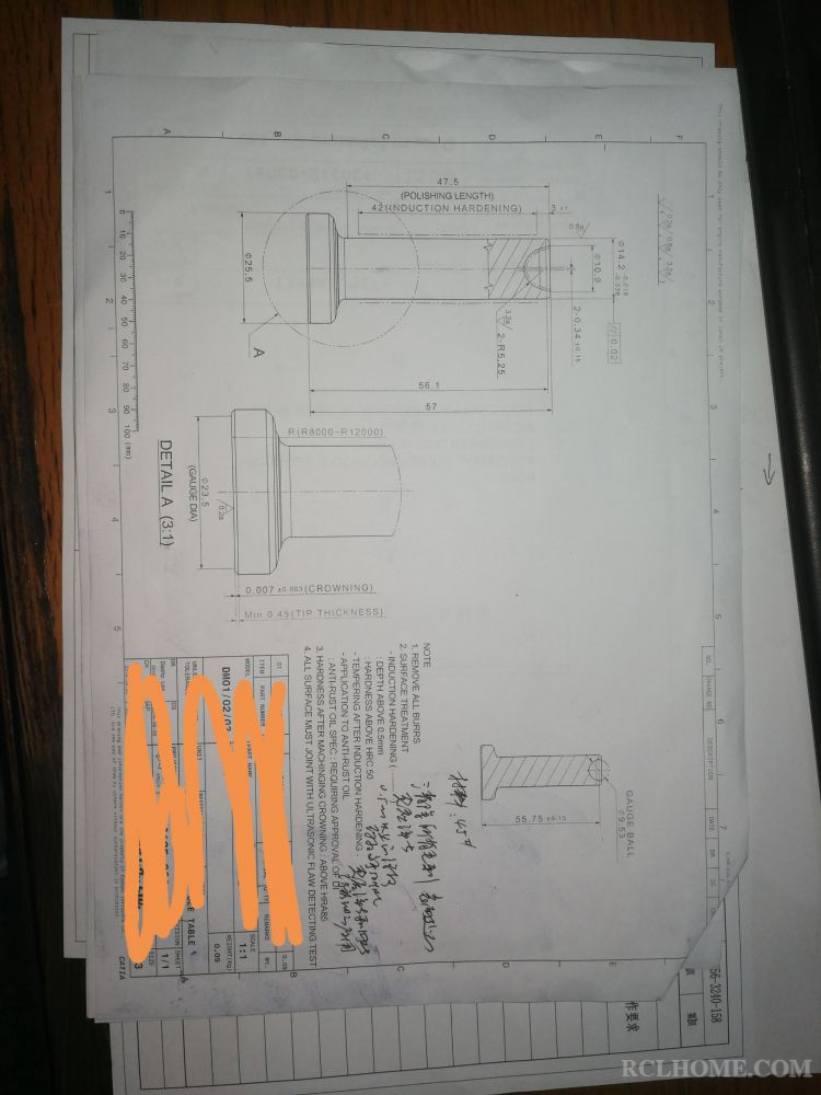

零件如图,材料45#,要求感应淬火,表面硬度大于50HRC,硬化层深度大于0.5mm,能做到吗? IMG_20180606_100034_resized_20180606_022315378.jpg

发表于 2018-6-6 19:22:32 来自手机 | 显示全部楼层
这个技术要求很正常

外径和头上凹处都要,可以吗?

发表于 2018-6-7 09:05:54 | 显示全部楼层
头部凹处定做球面感应器

外径和头部凹处是分开淬火还是一次淬火,我问了几家厂家,说这个厂品不好做,难度很大。非常感谢!!

发表于 2018-6-7 10:45:59 | 显示全部楼层
外径和头部凹处是分开淬火,头部凹处感应器制作与工艺调试都有点难度。

发表于 2018-6-10 09:58:35 | 显示全部楼层
端面凹处是这个零件感应淬火的关键,感应器设计制作有难度,但不是不可能,设计制作时,考虑好两点:
1、怎么实现将电流驱流到凹处表面能够加热。
2、感应器的冷却。
多考虑几种方案来验证。
实在不行了,告诉客户换材料,采用渗碳淬火方式。
划重点,敲黑板:一定是机制感应器!手工感应器注定失败!
33
33
发表于 2018-6-10 10:00:06 | 显示全部楼层
另:建议采用超音频设备!

发表于 2018-6-10 11:04:15 | 显示全部楼层
渗碳淬火值得商榷:轴径较细,渗碳淬火基本淬透了
我认为氮化倒可以考虑
发表于 2018-6-10 14:47:13 | 显示全部楼层
这个先做坑,再做外圆,每难度。

发表于 2019-12-30 15:19:47 | 显示全部楼层
龟山淬火 发表于 2018-6-10 14:47
这个先做坑,再做外圆,每难度。
直径这么小,先坑再外圆,坑有回火风险有吗?
如果先外圆,后坑。在加热坑时,外圆连续冷却防止回火,会不会硬度更均匀和稳定呢?
或者,您是考虑的,这个件对硬度要求不高,降点硬度也没啥吧~
初来乍到,个人愚见,请拍
