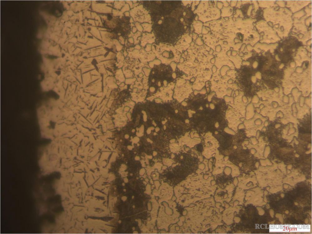

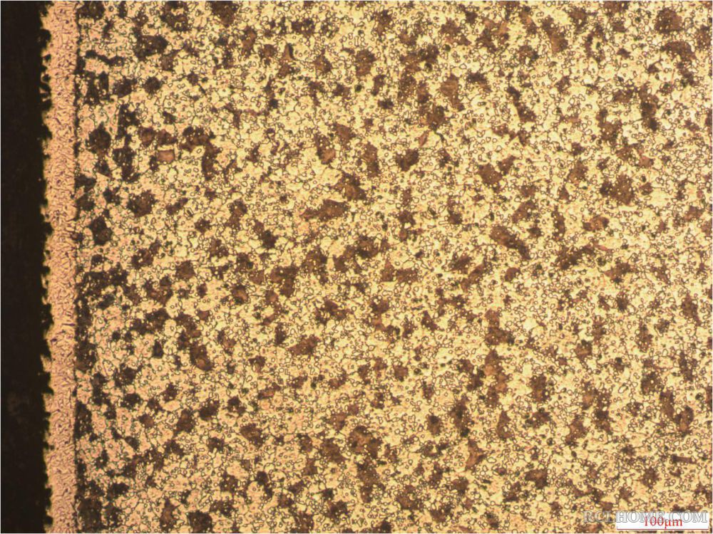

材料:6542  产品厚度3mm
真空淬火后  大部分硬度在HRC64    10-20%的产品HRC28-32
不好的产品做化学分析,材料没有问题
请大神指教

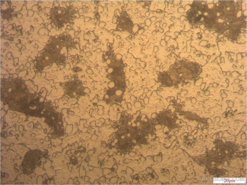

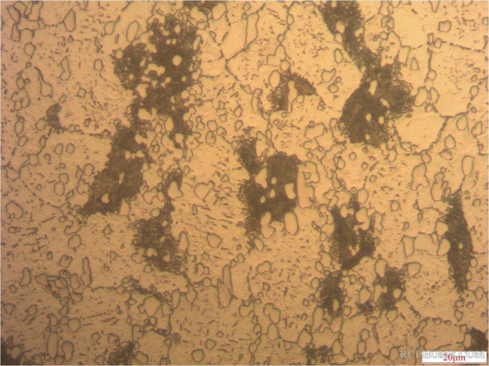

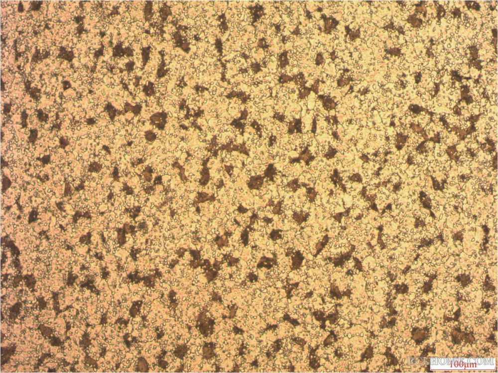

表面清晰的分界线(脱碳应该没有这么明显的分界)及上面的针状组织是什么?
芯部(黄色部分)是残奥+马氏体吗?以及上面的针状、点状组织是什么?
表面100X
表面100X
表面500X
表面500X
芯部100X
芯部100X
芯部500X-1
芯部500X-1
芯部500X-2
芯部500X-2

最好把你的淬火方式(气淬还是油淬)说清楚。不好的产品做化学分析,材料没有问题,怎么做的化学分析,是针对你说的表层那层组织还是其它部位?10-20%的产品HRC28-32,是指表面硬度?内部硬度正常?

发表于 2018-6-6 10:25:38 | 显示全部楼层
贫铬,鉴定完毕

发表于 2018-6-7 10:07:35 | 显示全部楼层
zhuxa 发表于 2018-6-6 11:41
请详细讲解一下
真空状态加热,如果没有做分压,合金元素如铬会严重挥发,在零件的表面形成贫铬层,如果有产品之间或者与料框之间有粘连现象,基本可以判断为铬挥发。
另外如果炉内不漏气,炉保温材料内表面成银白色挥发物,如果有漏气会看到绿色挥发物。

 楼主| 发表于 2018-6-7 12:22:02 | 显示全部楼层
hongqk 发表于 2018-6-7 10:07
真空状态加热,如果没有做分压,合金元素如铬会严重挥发,在零件的表面形成贫铬层,如果有产品之间或者与 ...
谢谢,那芯部怎么解释,也是铬挥发也会芯部影响的吗?(产品有3mm厚,表面的白色部分只有0.03mm)
