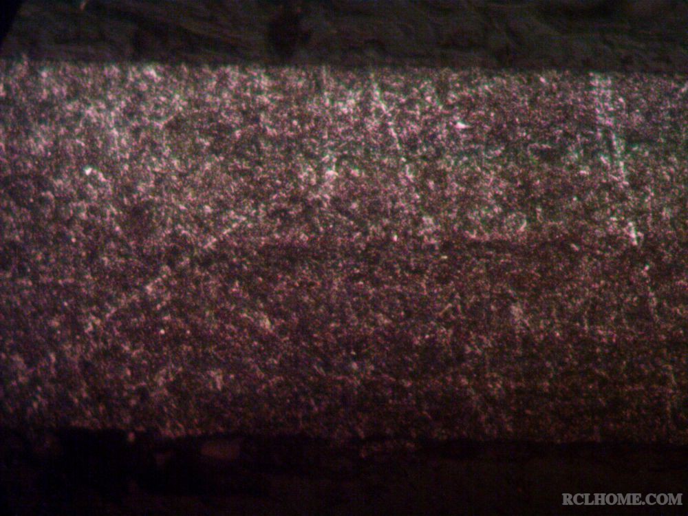

发表于 2018-5-27 20:24:38 | 显示全部楼层
什么信息也不说。简单描述一下吧。看图说话?一条黑龙。

 楼主| 发表于 2018-5-28 08:44:24 | 显示全部楼层
懂了,已经修改,谢谢指教。

 楼主| 发表于 2018-5-28 08:55:32 | 显示全部楼层
高碳钢SK4,厚度0.152,硝酸酒精4%,腐蚀25s,热处理后HV600左右,能在上面看到什么金相组织吗?

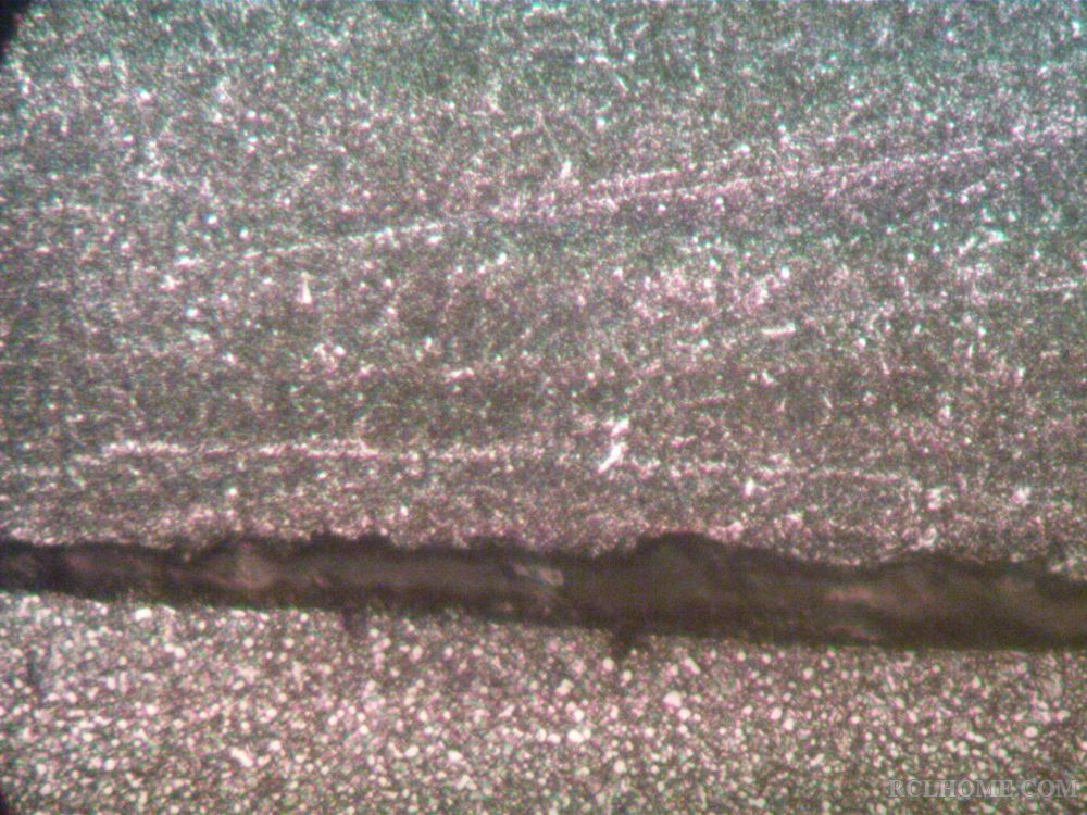

 楼主| 发表于 2018-5-28 09:11:15 | 显示全部楼层
高碳钢SK4,厚度0.152,硝酸酒精4%,腐蚀40s,热处理后HV600左右

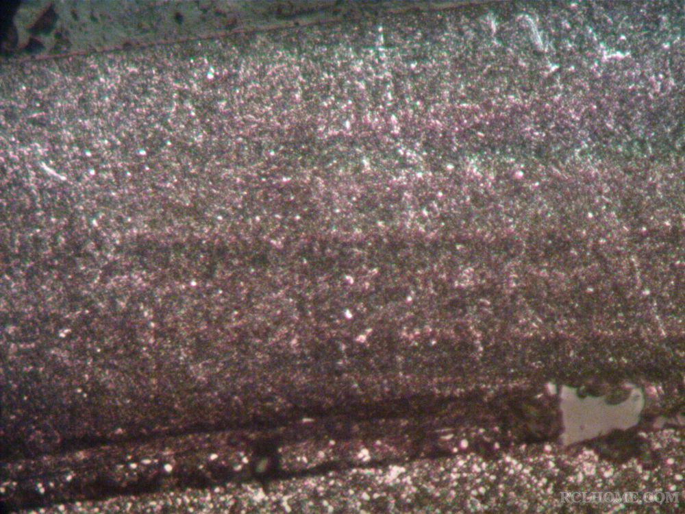

 楼主| 发表于 2018-5-28 09:12:50 | 显示全部楼层
请教大侠,为什么看不出来什么呢,是我哪里做的不对吗
发表于 2018-5-28 09:53:54 | 显示全部楼层
先把制样和腐蚀那两道做好吧。

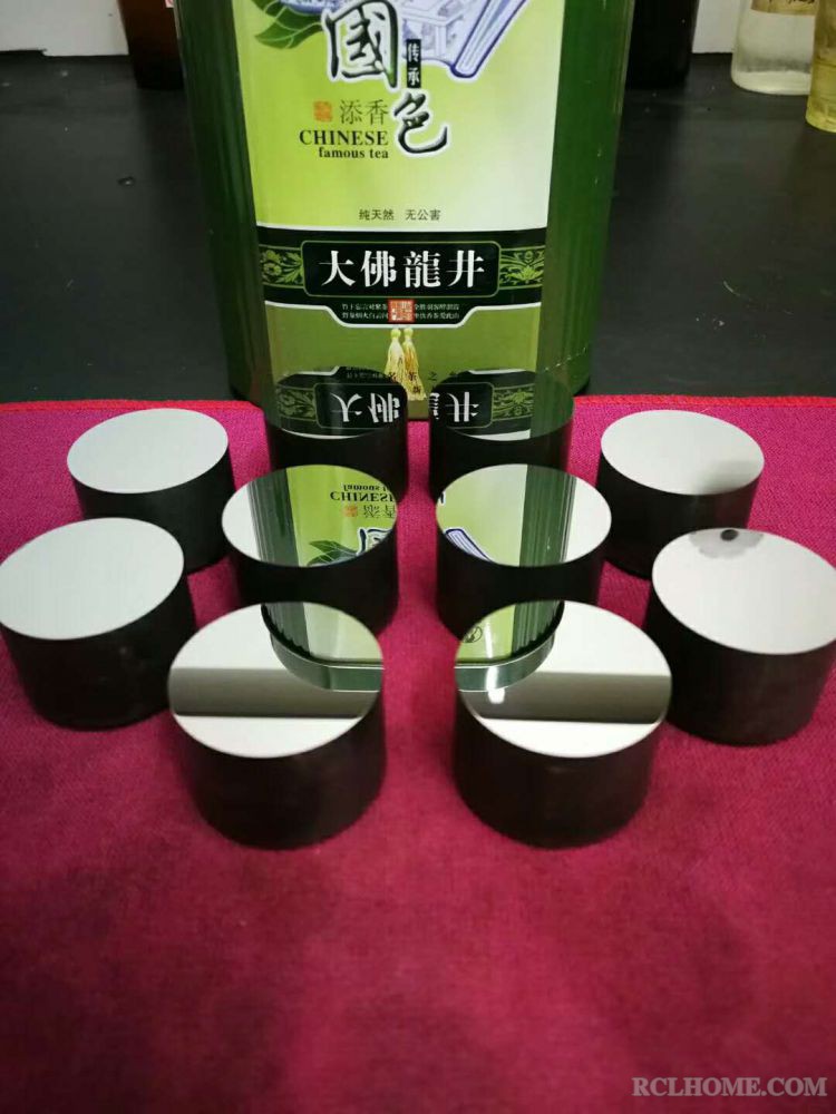

发表于 2018-5-28 15:57:08 | 显示全部楼层
非得小鱼 发表于 2018-5-28 12:30
谢谢,请教我这个腐蚀问题出在哪
抛光示范:

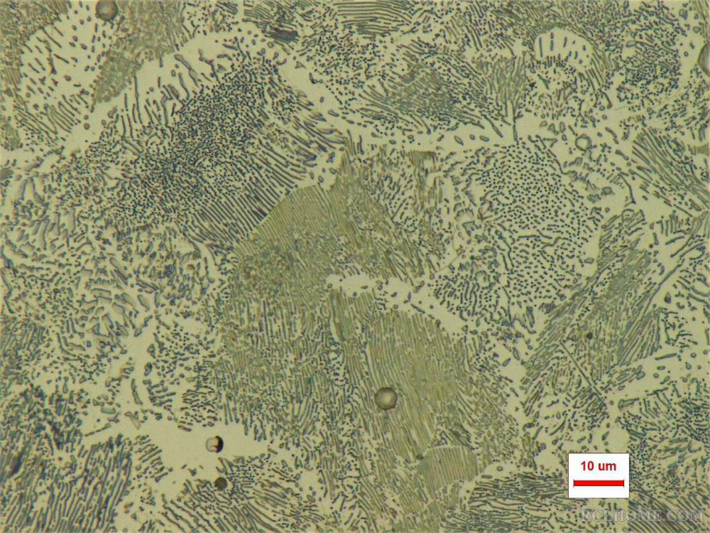

发表于 2018-5-28 16:03:58 | 显示全部楼层
抛光是好图片的基础,然后再做个轻腐蚀,出来的效果是:

发表于 2018-5-29 16:02:56 | 显示全部楼层
你这个倍数很低啊!砂纸抛的痕迹还在上面,20秒的时间过长。看看标尺10微米的那张,组织多清晰。
