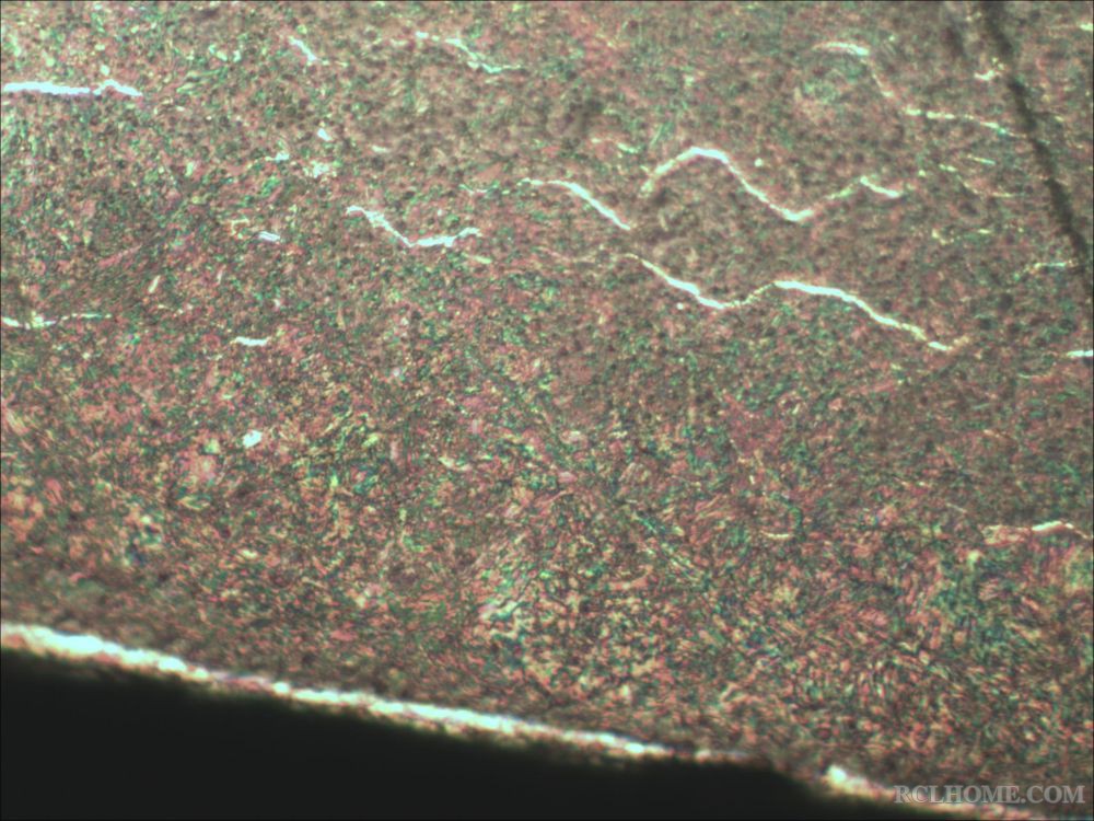

氮化件氮化物的走向与试样表面大致平行是什么原因。

我问的意思是不论氮化物级别高低,为什么氮化物总是和表面大致上呈平行状态.
发表于 2018-5-21 16:37:46 | 显示全部楼层
秦时明月 发表于 2018-5-21 16:14
我问的意思是不论氮化物级别高低,为什么氮化物总是和表面大致上呈平行状态. ...
在一定的时间扩散后,氮浓度类似有等高线,在析出长大的时候,当然更偏向于往浓度略高的地方聚集,而不是向浓度低的里面。
 楼主| 发表于 2018-5-21 16:46:00 | 显示全部楼层
423201.jpg 那为什么很少看见氮化物与表面大致呈垂直状态?
发表于 2018-5-21 16:55:19 | 显示全部楼层
浓度梯度等高线是否平行于表面?
 楼主| 发表于 2018-5-21 16:59:38 | 显示全部楼层
aaron01 发表于 2018-5-21 16:55
浓度梯度等高线是否平行于表面?
理解了。
