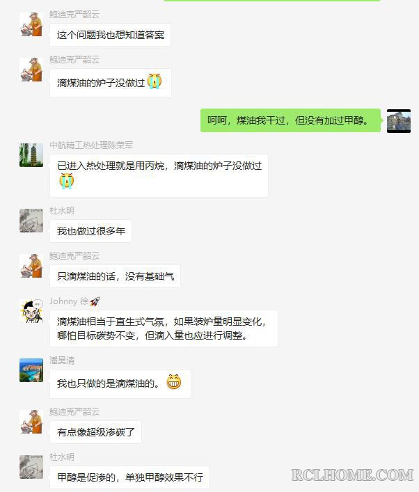

最近一个问题想不通,滴煤油渗碳时,假设强渗时只滴煤油100滴/min可以达到1%的碳势,如果改成滴煤油100滴/min+甲醇,知道甲醇会稀释渗碳气氛,那个碳势会降低吗,-----------我也是看到有资料介绍煤油的滴量要根据渗碳零件表面积计算,所以表面积少的(比如装炉量小)与表面积大的(比如装炉量大)煤油滴量就不一样了,这种情况下碳势还一样吗
