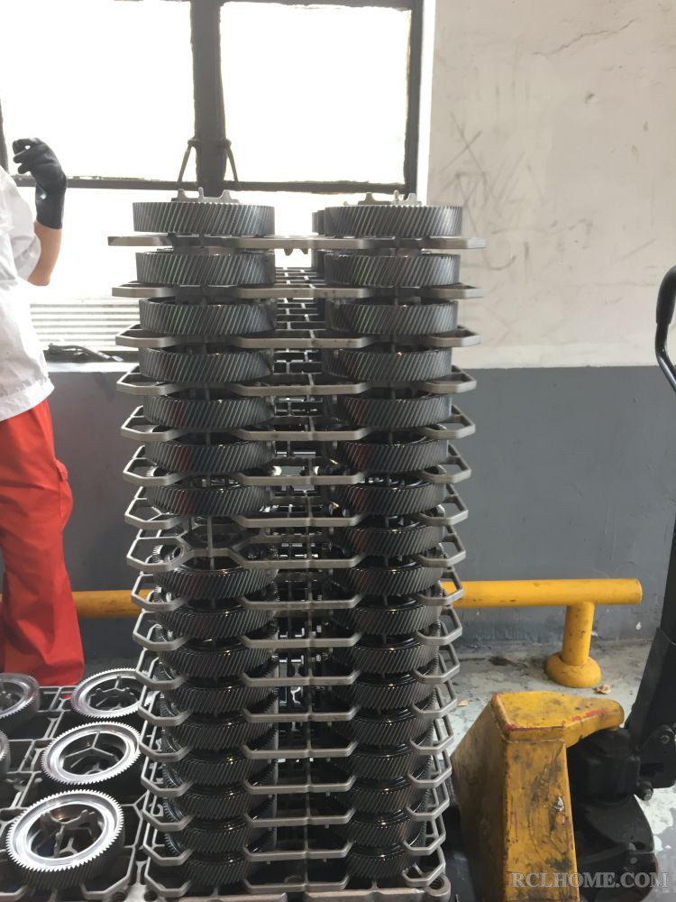

发表于 2018-5-19 09:47:19 | 显示全部楼层 |阅读模式
无意中拍到工人把工装堆的这么高,还挺笔直
备EHS人员发现估计要吃罚单了

该工装一个重量3Kg,很轻巧

是工装好,还是工人的堆码水平高?
 楼主| 发表于 2018-5-20 17:41:44 | 显示全部楼层
hongqk 发表于 2018-5-20 08:24
是工装好,还是工人的堆码水平高?
每一块都有卡槽,
是工装不错
当然工人也不错

工人水平高,工装当然好

我们只是用户,非生产厂家

具体有多高?

这个厂家的工装值得推广。

小伙子175cm,快到肩了

价格有些贵,法资企业做的单价贵不少
但是整套的价格较便宜(设计  制造都不错,用料少),寿命大幅度提高

那一定是张总的东西了。

这是准备进井式炉?

这个工装似乎很有针对性

普通的工装,
真空渗碳炉。

使用寿命如何?变形大吗?

变形较小,特别是轴类零件的工装估计有最少500炉了吧,看不出任何变形
寿命也是参考了我们集团国外的工厂,还有国内其他大型企业的实际情况,
基本600炉是没有问题的,我们到现在一年半了吧,还没有坏过。

跟吉利的差速器齿圈工装一模一样。是武汉科能亚太的工装吗

不做广告哦,你看起来像,那就肯定像
