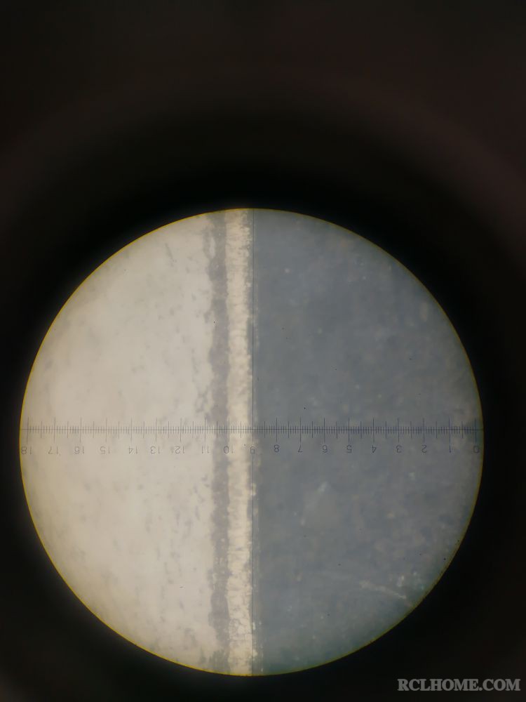

XJP-200  ,检测白亮层厚度26um

工艺怎样的,用的什么腐蚀剂

奥氏体软氮化,然后缓冷得到的组织,如果快冷,白亮层下面现在黑色层应该变为白色马氏体层。

确实是奥氏体软氮化(氮化温度620) 然后缓冷得到的金相组织,  那么可以理解为渗氮过渡层吗?

4% 硝酸乙醇,    400X

可以这样理解,不过比普通的过渡层在氮浓度上有差别,因为奥氏体可以溶解更多的氮,这里的氮浓度远高于普通铁素体氮化的结果。

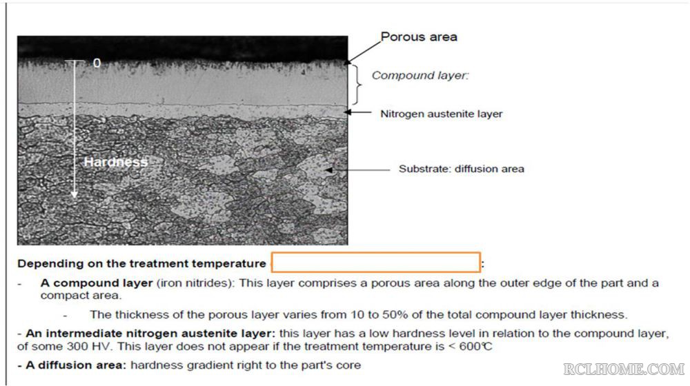

奥氏体软氮化后快冷的结果:

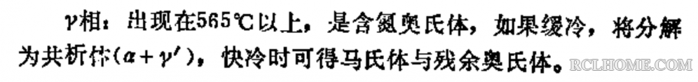

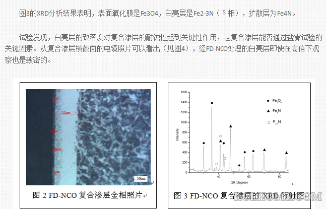

如果白亮层是Fe2-3N(ε相)+Fe4N(γ′相),那么黑色区域和渗氮扩散层分别是什么相?或者何种形态化合物?
2020加油 嗷嗷

含氮奥氏体的缓冷组织是什么? 或者假设是含氮2%的奥氏体的缓冷组织,你觉得是啥?

 楼主| 发表于 2018-5-14 17:05:13 | 显示全部楼层
感觉这个文献上关于渗氮扩散层的描述有误,

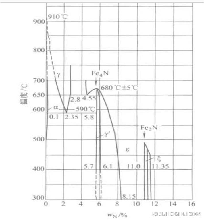

这么说奥氏体缓冷层应该为ɑ+γ′共析体 ;扩散层应该为含氮铁素体~!

黑色区的组织,在下面相图上你能标注出其位置吗?

不明白阿.  严总, 帮忙讲一下啊

你既然都知道了渗氮时候进奥氏体区了,那你620度温度水平线上,对应的氮浓度范围应该是多少到多少啊?
冷却下来的时候应该是什么组织啊?

能看得懂加热,  看不懂冷却

结合铁碳相图的知识,再想一想。

相分析对了,接下来应该问,黑区和里面的扩散区比较,有什么差别?
试从成分,相形成过程来考虑一下。

黑色区域为ɑ+γ′共析体,扩散层为ɑ相含氮铁素体,相对来说颜色要深。
这个就好比含碳量为0.77的共析钢的组织为珠光体,珠光体是铁素体和渗碳体的机械混合物。
可以这样理解吗?

差不多了。
一个是未溶铁素体里析出氮化物相,这个析出多半是在高温完成的。
一个是从过冷奥氏体里析出氮化物相,这个是在冷却的时候析出的。
一个氮浓度低,析出少,易长大。
一个氮浓度高,析出量大,但是析出的个头小,类似珠光体,密集不反射光。
碳在铁原子点阵里也是有各种形态的,不是吗? 细了(比如极小片间距的珠光体),在光镜下就是一团黑团团,要在更高的放大倍数下才能看到其形貌了。

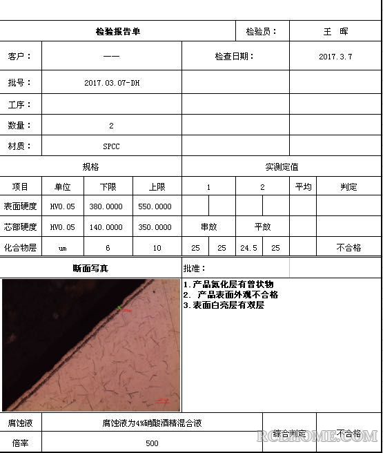

严工:这是SPCC奥氏体碳氮共渗实物金相(缓冷),客户判为不合格。

是氮碳共渗吧?  曾状物,是制样造成的 ?       白亮层有双层?     检测报告不见技术要求为何判定不合格呢?  检测报告也没见审核签署阿?

是氮碳共渗。

如果是客户有这种要求,还是要考虑油冷或者水冷的,碳钢在氮化和软氮化后做缓冷,针状是必出的。

客户要求表面必须是银灰色,不能水冷或油冷,给客户解释那个黑带不是缺陷组织,客户不认可。

那你告诉他,找谁做都没用。
