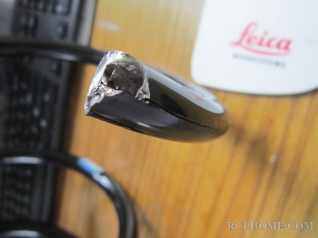

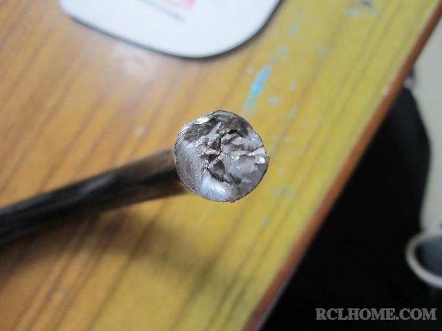

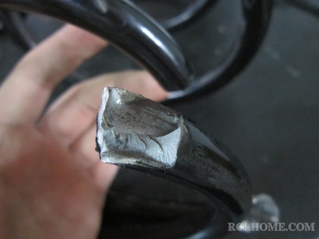

N条断裂弹簧求断口初步分析

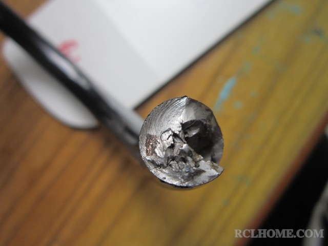

发表于 2013-4-18 18:54:03 | 显示全部楼层 |阅读模式
IMG_4424.jpg IMG_4423.jpg 以前也很多这样的,和其他一起断。但是很快平的地方就好像生锈一样。

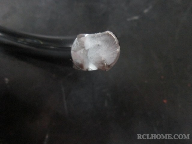

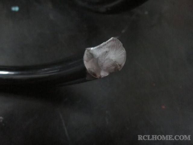

 楼主| 发表于 2013-4-18 18:55:11 | 显示全部楼层
IMG_4427.jpg IMG_4425.jpg IMG_4426.jpg 另外一条

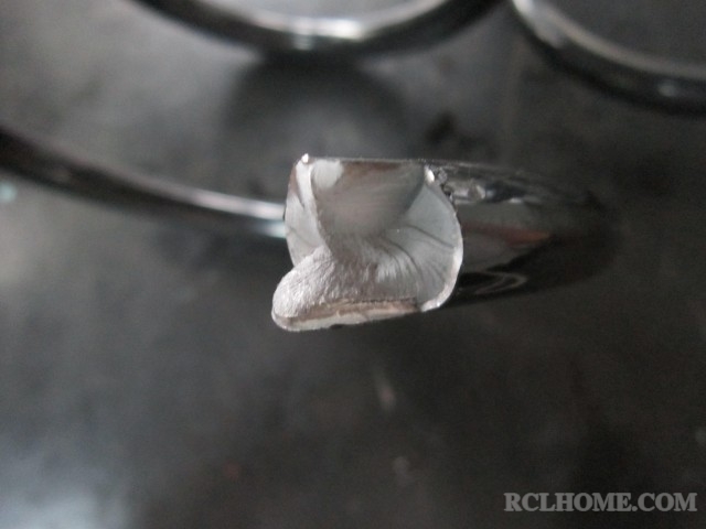

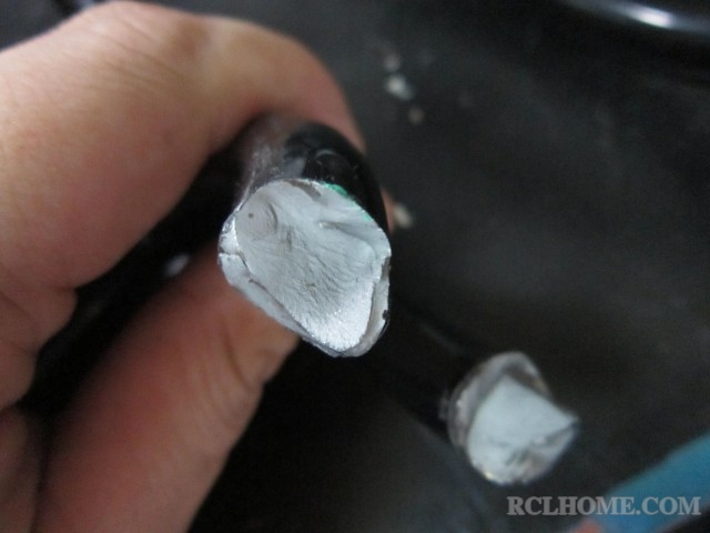

 楼主| 发表于 2013-4-18 18:59:16 | 显示全部楼层
IMG_4421.jpg IMG_4420.jpg 第三根,和第一根一样。平的地方很快就生锈了,不知道为什么?

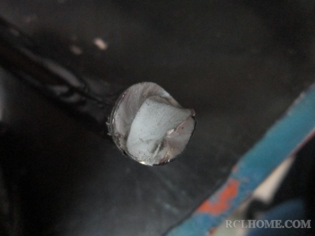

 楼主| 发表于 2013-4-18 19:00:08 | 显示全部楼层
IMG_4419.jpg IMG_4417.jpg IMG_4418.jpg 第四根

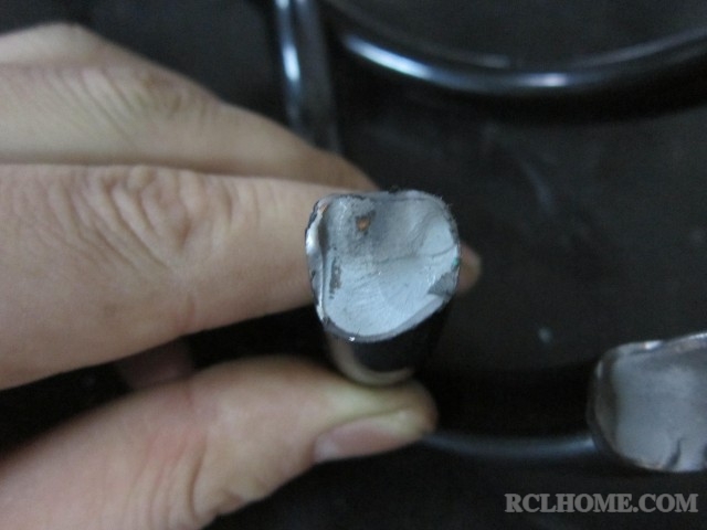

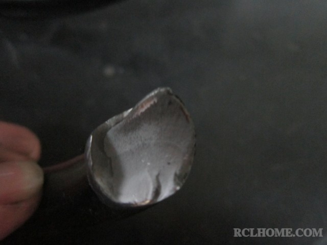

 楼主| 发表于 2013-4-18 19:01:03 | 显示全部楼层
IMG_4414.jpg IMG_4404.jpg IMG_4406.jpg IMG_4413.jpg 第五根

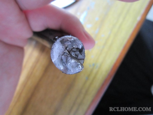

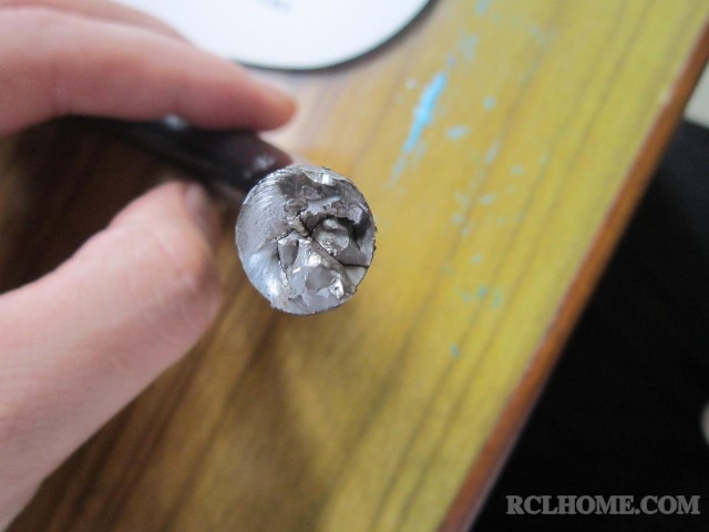

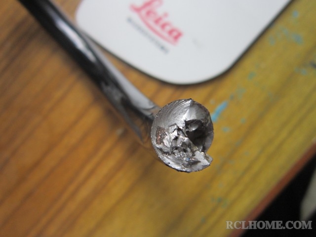

 楼主| 发表于 2013-4-18 19:03:55 | 显示全部楼层
这一根和前面五根不是同一批的,是试制的另外产品。这个断口内部四分五裂。 IMG_4443.jpg IMG_4437.jpg IMG_4439.jpg IMG_4440.jpg IMG_4441.jpg IMG_4442.jpg
 楼主| 发表于 2013-4-18 19:05:38 | 显示全部楼层
这一根上午装上疲劳试验机,下午就断裂。马上送过来就发现里面就已经生锈了。不知道大家知道为什么吗?怎么会这样,有的断口不会这样,有的就这样。
发表于 2013-4-18 23:11:39 | 显示全部楼层
清淡 发表于 2013-4-18 19:03
这一根和前面五根不是同一批的,是试制的另外产品。这个断口内部四分五裂。 ...
这个跟那种石状断口好像啊
发表于 2013-4-18 23:12:20 | 显示全部楼层
你那空气湿度很大吗?
确实很大,回南天来了。  发表于 2013-4-19 06:58
 楼主| 发表于 2013-4-19 19:19:46 | 显示全部楼层
落水残阳 发表于 2013-4-18 23:12
你那空气湿度很大吗?
今天我想了一下,不对啊。要说潮湿都潮湿啊,为什么其他没生锈啊?就是撕裂的才会那样。

发表于 2013-4-20 10:54:33 | 显示全部楼层
只看断口 很难下结论 你提供近一步的图片呗
签到天数: 50 天
284
706
706
发表于 2013-12-16 02:41:32 | 显示全部楼层
弹簧硬度和金相的图片在哪里呢。弹簧上游的工艺路线。
啥都没有,只能估计,回火不够。
做个截面的低倍,看看材料有没有疏松连线的可能。
