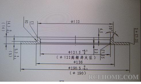

零件内孔要求硬度42-48HRC,材料40Cr。我们采用的内孔整体高频后浸油,但是实际加工中端面变形较大,这个该如何控制呢?想请教一下前辈有没有类似零件加工方案?谢谢。

楼主做的的内孔感应器的高度是?

高度是10mm

请把变形的情况说细点。
发表于 2013-4-19 11:39:06 | 显示全部楼层
感应器高度10mm高了,高度控制最大8mm。
造成“实际加工中端面变形较大”的原因:
1、工件感应淬火温度高;2、工件端面的加热温度高。
楼主可否介绍一下:工件淬火温度、工件淬火硬度。

1.淬火温度880左右2.零件要求硬度40-45hrc,

端面变形有0.4mm左右
发表于 2013-4-19 22:33:22 | 显示全部楼层
在高频淬火前对零件增加一道去应力回火是不是会好一点?

880℃淬火硬度是多少?如果是通过回火降低要求的硬度,不如把淬火加热温度降低,直接做到产品要求硬度的范围。
