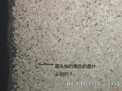

发表于 2013-4-17 11:34:32 | 显示全部楼层
回火马氏体+少量残留奥氏体
孤鸿踏雪 + 5 感谢交流!
发表于 2013-4-17 12:11:03 | 显示全部楼层
应该是渗碳处理的,表面碳浓度有点偏低,另外表面非马层有点厚。
孤鸿踏雪 + 5 感谢交流!
发表于 2013-4-17 12:11:07 | 显示全部楼层
没有屈氏体么?
发表于 2013-4-17 12:13:04 | 显示全部楼层

发表于 2013-4-17 12:44:57 | 显示全部楼层
请问?
我觉得是屈氏体的,不确定  发表于 2013-4-17 13:00
孤鸿踏雪 + 5 感谢探讨
发表于 2013-4-17 13:03:41 | 显示全部楼层
屈氏体可能性非常大,当然也不排除是脏东西
老孤的图片做金相的人技术不差,应该不是脏东西  发表于 2013-4-17 15:40

发表于 2013-4-17 13:26:13 | 显示全部楼层
谢谢!图中再请问那白色的小点是残奥?

发表于 2013-4-17 13:28:59 | 显示全部楼层
落水残阳 发表于 2013-4-17 12:11
没有屈氏体么?
不知道这个黑色的组织在电镜下能不能辨别出来

发表于 2013-4-17 13:37:54 | 显示全部楼层
感觉没回火 或者说回火质量很不好 基本是淬火马氏体 没看出来回火马氏体

发表于 2013-4-17 21:23:58 | 显示全部楼层
我的样没有那么脏的

发表于 2013-4-18 10:04:00 | 显示全部楼层
好像没有回火呀。哈哈
发表于 2013-4-18 16:13:32 | 显示全部楼层
个看法:箭头所指:应该是托氏体组织。100倍观察也只好如此说了。

发表于 2013-4-18 18:41:07 | 显示全部楼层
应该可以肯定不是回火索氏体?

发表于 2013-9-7 17:37:33 | 显示全部楼层
upposition 发表于 2013-4-17 13:26
谢谢!图中再请问那白色的小点是残奥?
白色小点应该是铁素体
