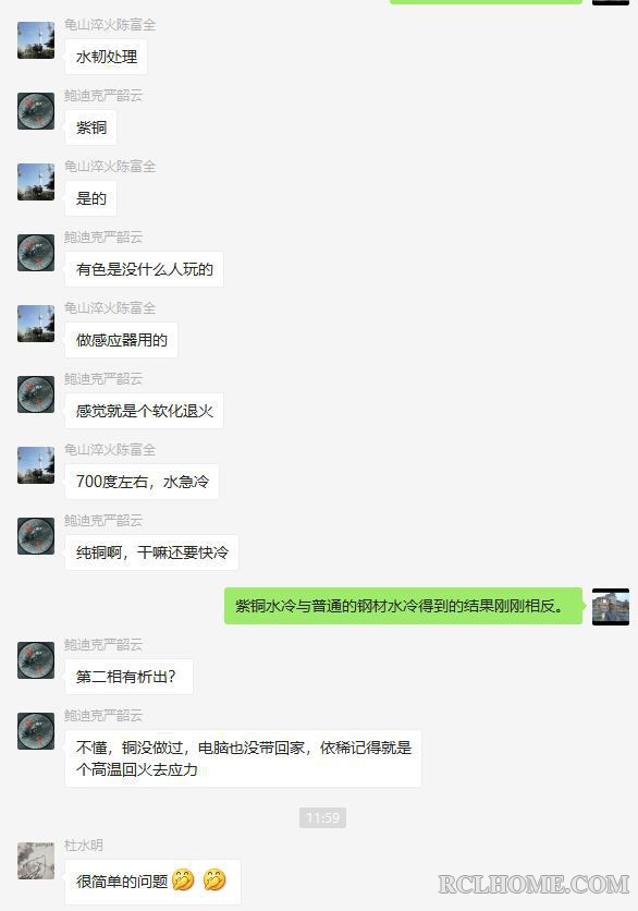

谢谢洪总,这个帖子之前我也见到过,好像是说在700度左右,保温四个小时,然后做下来时HV十几个左右。但是我试过之后,硬度仍然在HV53-65左右,很奇怪。现在这个产品的实验几乎停滞了,我还曾经试过在550,650,700度分别保温1小时,水冷,做对比试验,同时另取三个试样在相对应的温度下热处理后再在270-350度保温60-90分钟,空冷,以消除氢脆。可是最后的实验结果也仍然是不合格,在HV53至60之间。所以真是特别挠头。

我很奇怪,为什么工艺参数一直在改变,但是硬度仍然居高不下。在网上也看到过一些说法,有人说铜铁不同炉,我的炉子都不是专用的,会是这个原因吗?亦或是这个料在现场存放时间过长,导致发生了什么变化,所以一直软化不下来吗?还有人说纯铜类应该用真空处理,可是真空处理的目的不是更多的是为了防止表面氧化等等吗,对硬度也会有影响吗?盼赐教。
