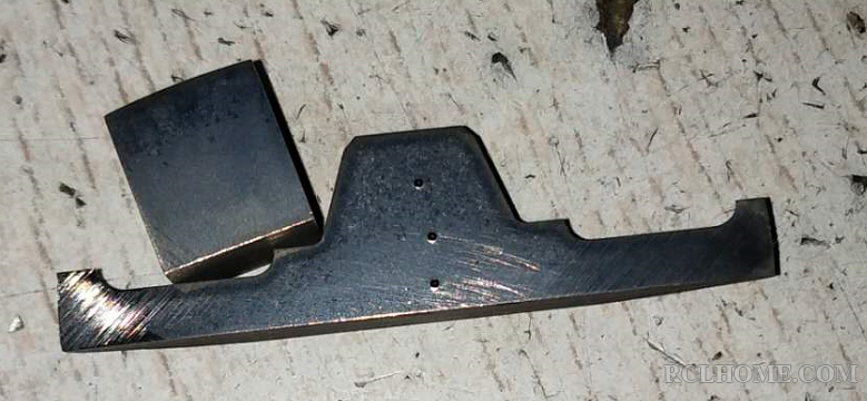

以上三种材料,在哪个温度范围内渗碳会产生混晶或者晶粒粗大呢?另外三种材料的始锻温度、终端温度。各位老师麻烦指教一下,我司最近生产的渗碳淬火产品920℃渗碳,混晶成了常态了
混晶
混晶

这样的话,可以这么说,混晶不是渗碳造成的,而是渗碳前端加工方式造成的,
比如模锻等。

看您腐蚀的结果应该组织粗大吧?我这也有这苦恼。。

还不是组织粗大哦!
