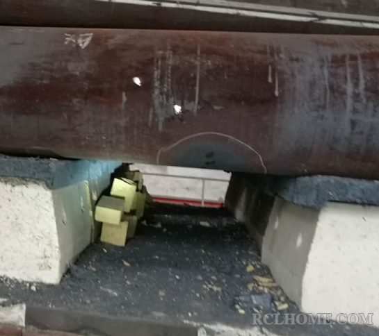

炉嘴在底层交叉布置,火焰喷出后,有无一种工装,将火焰限制住,使其不会因个别情况直接喷到工件上?图片为工件被烧黑,正常情况下,火焰在工件下的通道经过 1522116830(1).png 。请问有没有这种限制火焰走向的工装?

发表于 2018-3-27 12:46:39 | 显示全部楼层
我们专业做热处理工装的 你的台车炉承重是多少

发表于 2018-3-27 12:47:01 | 显示全部楼层
使用温度是多高

 楼主| 发表于 2018-3-27 13:42:11 | 显示全部楼层
这炉热处理温度工艺要求是750-770℃;炉子最高温度可到1200℃。

是的,开炉时,火道上方的工件被烧 黑了。
最大净装炉量150吨,不含垫铁。

发表于 2018-3-27 15:37:53 | 显示全部楼层
现在只能把垫铁升高试试看。这种炉子比较粗糙,炉温均匀性估计你要掂量着。。。。。

发表于 2018-4-4 15:56:10 | 显示全部楼层
可能炉子设计有问题,可以把烧嘴设计在炉子上层部位,利用辐射管导流板风机把热量均匀流通循环
