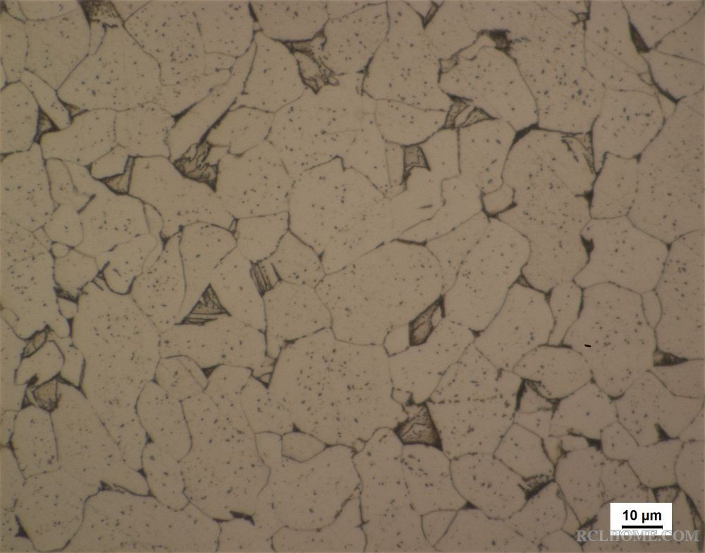

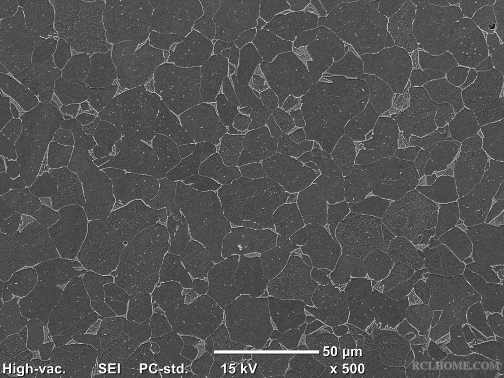

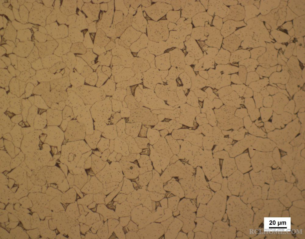

低碳钢小黑点组织
发表于 2018-3-25 09:36:36 | 显示全部楼层 |阅读模式

发表于 2018-3-25 12:09:17 | 显示全部楼层
三次渗碳体?

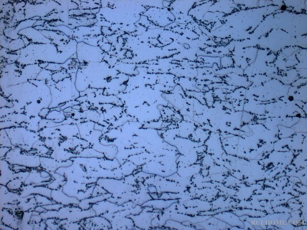

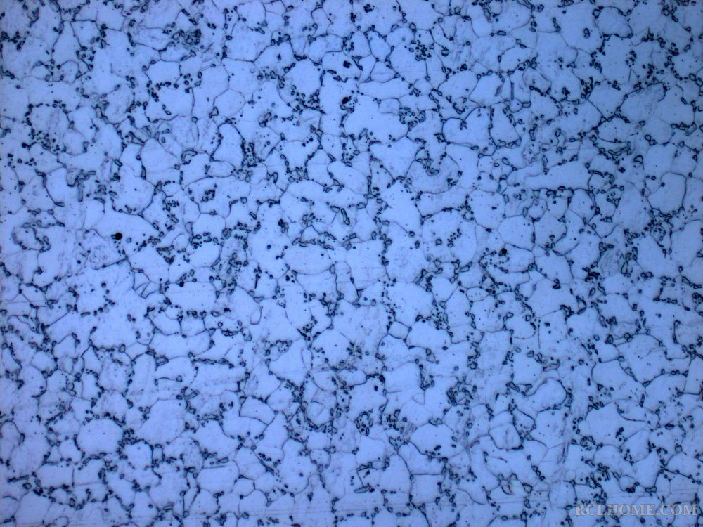

发表于 2018-3-26 07:41:26 | 显示全部楼层
退火态?
 楼主| 发表于 2018-3-26 07:49:39 | 显示全部楼层
亚温淬火
签到天数: 1617 天
1955
12299
发表于 2018-3-26 09:23:56 | 显示全部楼层
亚温淬火,本身加热温度不高,铁素体没有转变成奥氏体,铁素体里面就会析出碳化物。
发表于 2018-3-26 09:32:22 | 显示全部楼层
什么材料?
应该是三次渗碳体, 铁素体的碳溶解度在高温和低温不一样,冷却后在低温析出的渗碳体。

发表于 2018-3-26 11:17:04 | 显示全部楼层
铁素体基体上的小黑点为何不会是氧化物??

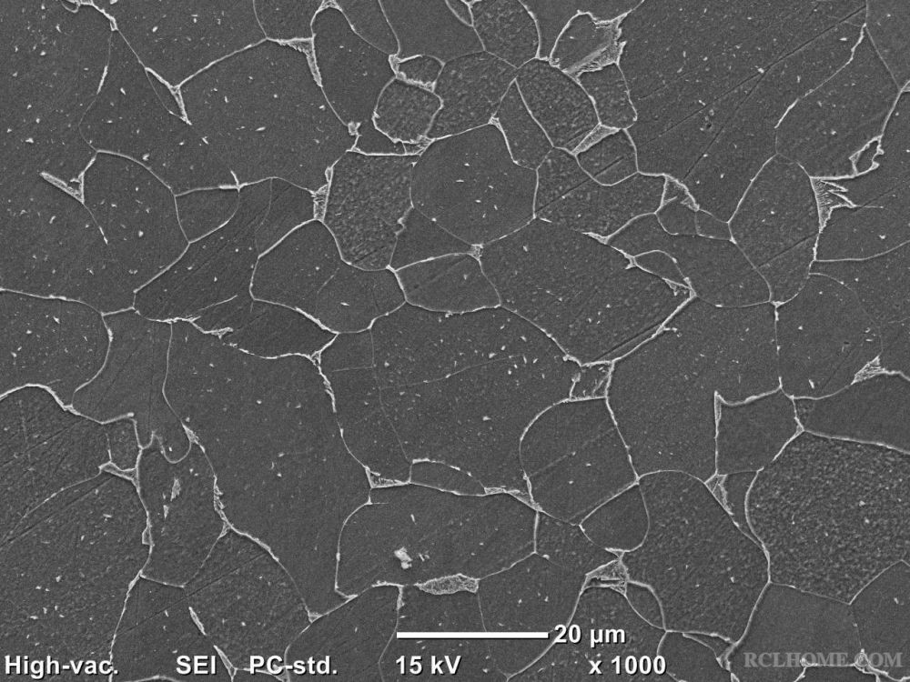

发表于 2018-3-26 14:34:54 | 显示全部楼层
这个小黑点,放大后其实也是亮白色的一颗颗碳化物

发表于 2018-3-26 14:36:09 | 显示全部楼层
这张照片比较明显了

 楼主| 发表于 2018-3-26 14:56:45 | 显示全部楼层
michealyong 发表于 2018-3-26 14:36
这张照片比较明显了
这个估计是低碳钢做了球化处理的组织。
 楼主| 发表于 2018-3-26 14:57:39 | 显示全部楼层
这张照片比较明显了
这个就不好说是三次渗碳体了。

发表于 2018-3-26 15:03:25 | 显示全部楼层
清淡 发表于 2018-3-26 14:57
这个就不好说是三次渗碳体了。
正常退火态的,不是球化退火,所以帖子上第一句问您是不是退火态?因为和我这个图有点像,这个应该也是三次渗碳体。
