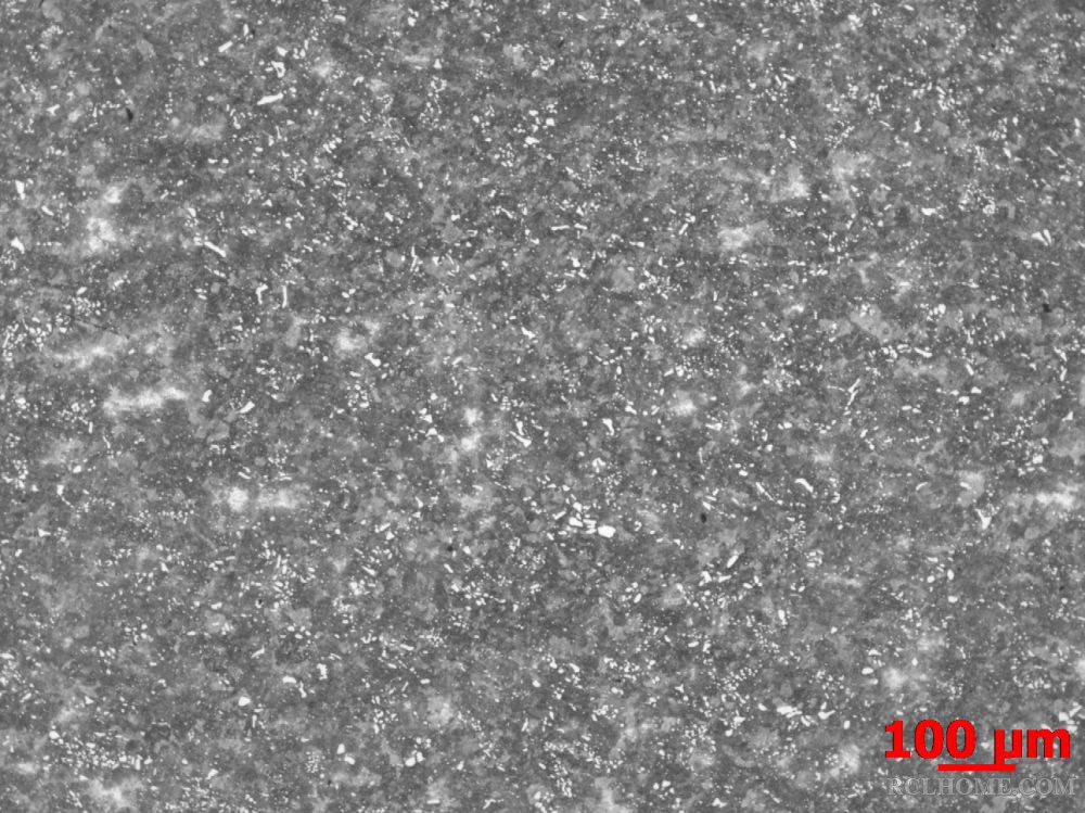

刚刚开始接触冷作模具钢,求大神帮忙看看这个碳化物不均匀度是几级啊?材料是Cr12MoV,锻造完缓冷,拍的100倍的金相组织
发表于 2018-3-16 17:18:27 | 显示全部楼层
这个做得非常好,1级。

 楼主| 发表于 2018-3-16 17:22:09 | 显示全部楼层
aaron01 发表于 2018-3-16 17:18
这个做得非常好,1级。
谢谢大神,感觉受到了万分鼓舞

难得一见的锻造水平
发表于 2018-3-28 10:57:47 | 显示全部楼层
碳化物全部打碎,冷却也到位,好锻工。
发表于 2018-3-29 08:47:58 | 显示全部楼层
tianmu 发表于 2018-3-28 10:57
碳化物全部打碎,冷却也到位,好锻工。
前期冶炼应该也不错。光靠锻造也有难度

谢谢大神,想问下怎么看冷却到不到位啊?

发表于 2018-10-26 12:17:46 | 显示全部楼层
gbt14979评级
