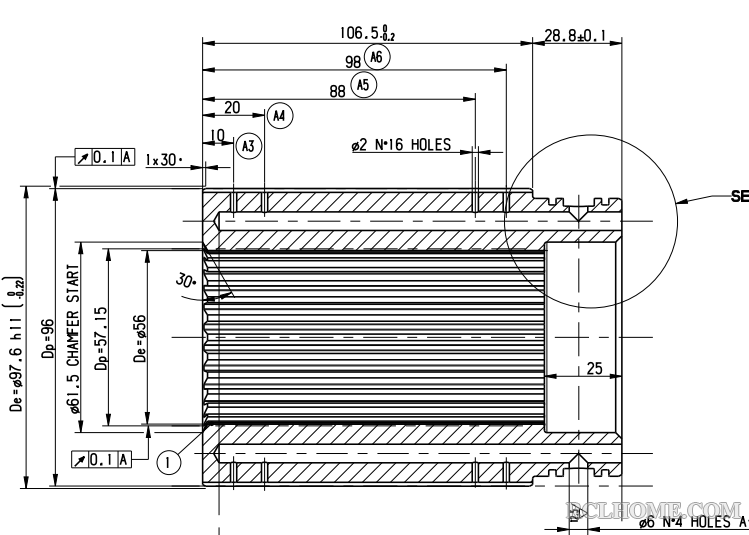

如题,最近接触意大利外企一个产品,产品结构如图:
客户要求心部硬度34-45HRC,材料为20CrMoH,表面残奥要求<20%,刚接到此产品图纸时,当时提出异议心部硬度要求是否可以放宽?
最后被客户拒绝。
设备:爱协林密封箱式多用炉,淬火油为德润宝MAX169,热处理工艺900*1.05,900*0.9,860*0.75,。
在实际生产过程中发生以下问题:
心部硬度外花键33.7HRC,内花键35.6HRC,(心部硬度取点位置为齿根向下6mm处)残奥也差很多,外花键<20%,内花键大约为23%。请
