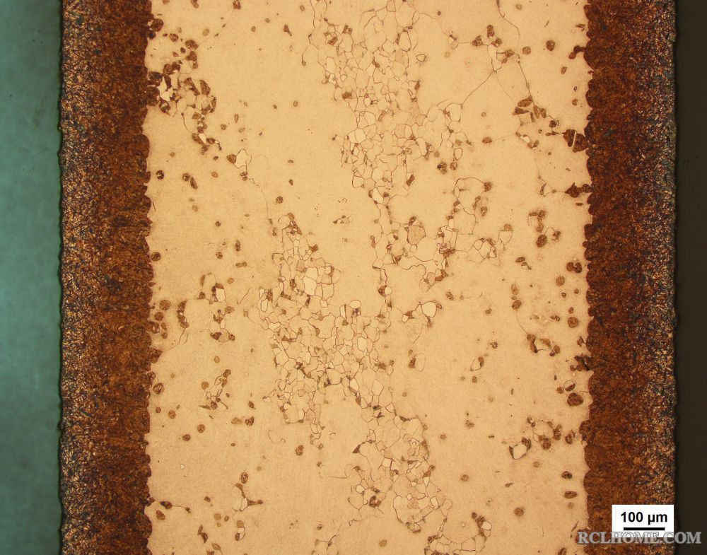

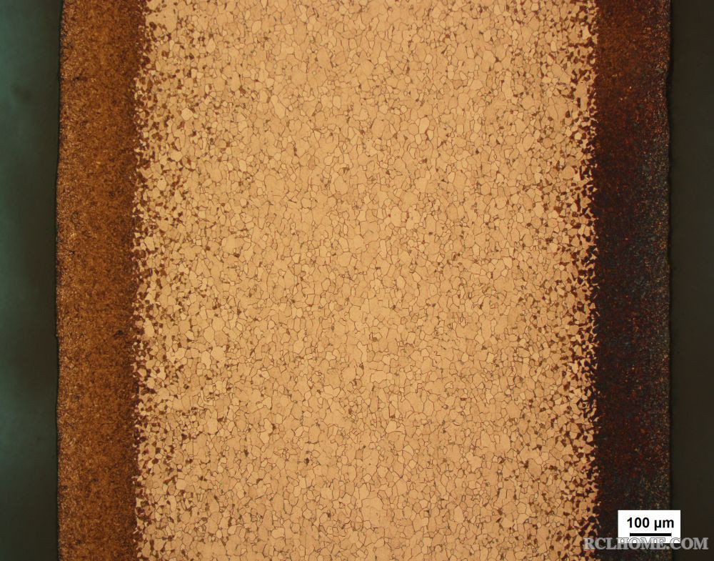

100x.JPG 100x(1).JPG 第一张我们知道不是混晶,第二张肯定是。但是怎么去定义混晶,晶粒大小差多少或大小各占比例多少才定义为混晶?有没有相关标准?

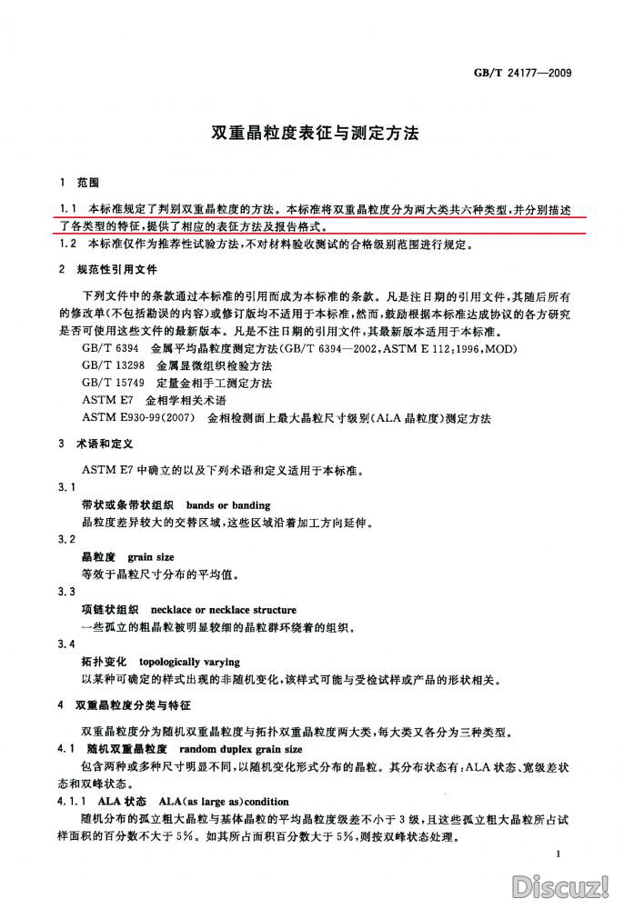

发表于 2018-3-9 07:41:37 | 显示全部楼层
ASTME1181标准中谈到双重晶粒度的概念及双重晶粒度的几种典型形态

发表于 2018-12-21 16:46:38 | 显示全部楼层
什么材料?表面与内部差这么多,是65Mn?
发表于 2018-12-22 18:22:25 | 显示全部楼层
按照GB/T 24177-2009 双重晶粒度表征与测定方法 GBT 24177-2009 双重晶粒度表征与测定方法  去密码 4副本.jpg
发表于 2018-12-22 18:23:52 | 显示全部楼层
GBT 24177-2009 双重晶粒度表征与测定方法。

发表于 2019-2-25 09:37:39 | 显示全部楼层
明显表面渗碳了吗
签到天数: 1567 天
2045
14168
发表于 2019-2-26 20:41:52 | 显示全部楼层
       这个材料明显是08F或者Spcc之类的冷压钢板,要求表面渗碳淬火,渗层比较浅,渗碳温度也不会太高,第一张图片晶粒正常,第二张图片明显渗碳后长大的。产生原因:冷压钢板变形处于比例区间,二次加热极速长大。回过头去检测钢板晶粒,发现不管是第一种还是第二种,未渗碳之前都是很细小的。
