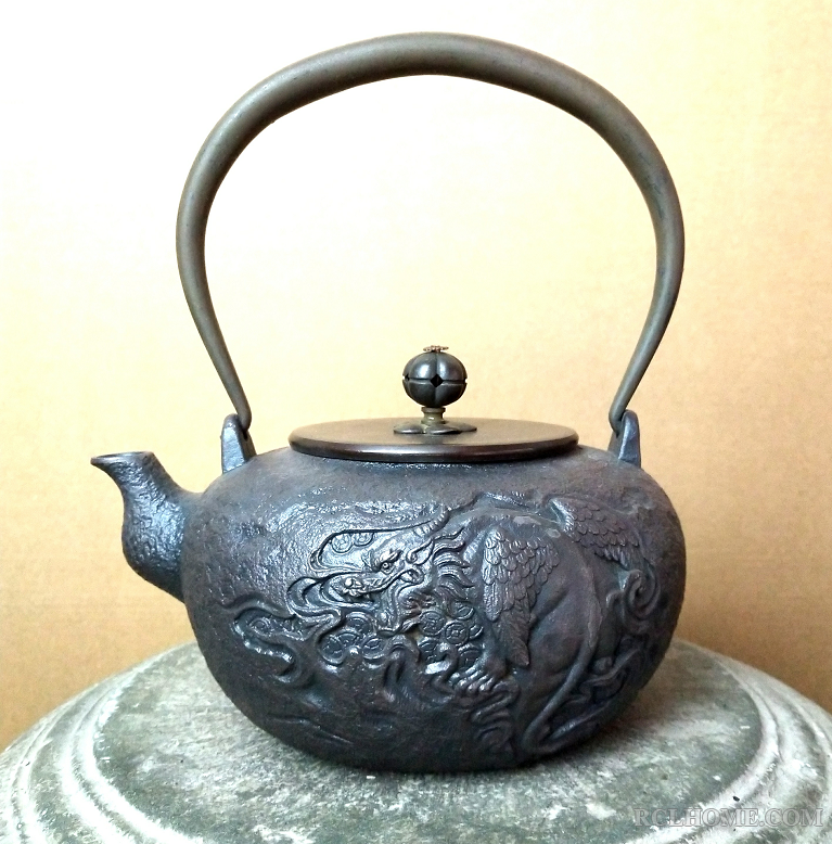

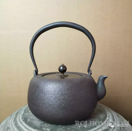

汇九无涂层铁壶
汇九无涂层铁壶

经过了氮碳共渗后氧化处理, 耐磨性,抗腐蚀性能都有很大的提升

基体选材灰铸铁HT150, 表面FD+NCO
完全满足  GB 4806.9-2016 《食品安全国家标准  食品接触用金属材料及制品》

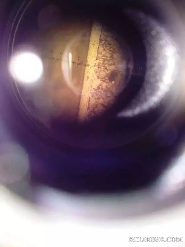

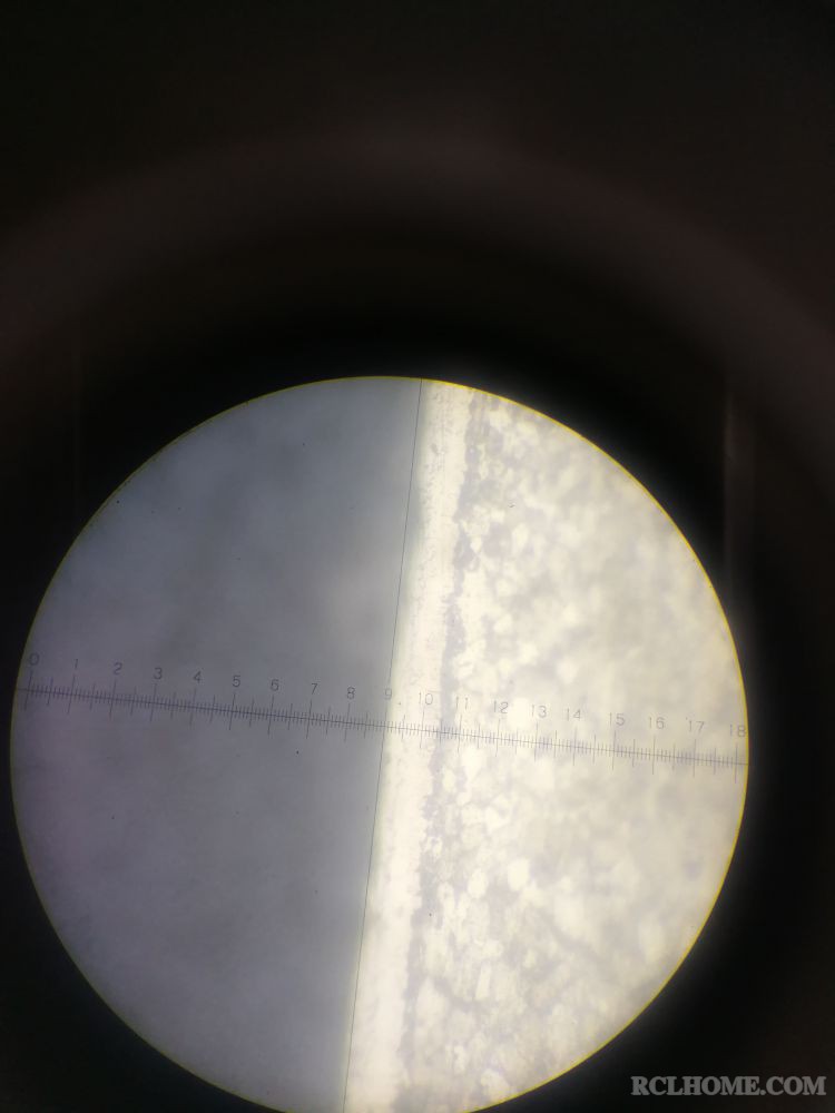

今天用冷轧低碳钢板锅坯做了个试样,汇九真不锈铁锅白亮层32um, 日本极铁锅26um !
显微镜太差了
