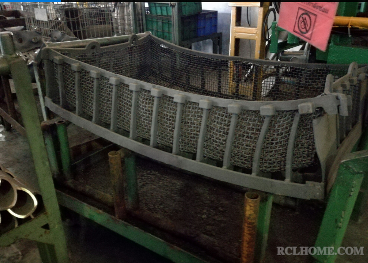

各位前辈,新年好。本人有一批热处理料框,在使用两天后出现严重变形的情况,请问是什么原因。
料框尺寸为1170*680*220,底盘厚度35mm,壁厚10mm,铸造材质为Cr28Ni48W5。使用工况为真空炉,1080℃,纯净水冷却
变形的料框
变形的料框
发表于 2018-2-25 15:40:08 | 显示全部楼层
使用两天就这种情况,从尺寸和温度来看,感觉材质成分实际可能不是那样的。

 楼主| 发表于 2018-2-25 19:24:19 | 显示全部楼层
tianmu 发表于 2018-2-25 15:40
使用两天就这种情况,从尺寸和温度来看,感觉材质成分实际可能不是那样的。 ...
材质我们化验过,在国标范围内
发表于 2018-2-25 21:05:37 | 显示全部楼层
泰翔冶金 发表于 2018-2-25 19:24
材质我们化验过,在国标范围内
在什么部位取的样?
发表于 2018-2-26 08:01:58 | 显示全部楼层
客户在使用的过程中没有用炉底板

发表于 2018-2-26 08:30:25 | 显示全部楼层
这个工装使用也是有问题的,我没有看到托盘。

发表于 2018-2-26 08:48:08 | 显示全部楼层
你这是易普森的料筐吧,下面应该有底盘,如果料筐还需要向上叠加筐内还应该有支撑

 楼主| 发表于 2018-2-26 11:59:22 | 显示全部楼层
小袁 发表于 2018-2-25 21:05
在什么部位取的样?
我们是在最容易存在偷工减料的挡板处取得样

 楼主| 发表于 2018-2-26 12:03:22 | 显示全部楼层
sheyingyong 发表于 2018-2-26 08:01
客户在使用的过程中没有用炉底板
因为料框自带底板所以在使用时就没有再用炉底板

 楼主| 发表于 2018-2-26 12:04:28 | 显示全部楼层
如果在料框底部放上托盘能否有效解决料框弯曲问题?

 楼主| 发表于 2018-2-26 12:07:18 | 显示全部楼层
耐热钢铸造 发表于 2018-2-26 08:48
你这是易普森的料筐吧,下面应该有底盘,如果料筐还需要向上叠加筐内还应该有支撑 ...
您的意思是这类料框需要配合底盘使用才不会出现弯曲的问题是么?这个料框我们堆叠三层,中间有三根立柱支撑
发表于 2018-2-26 12:44:40 | 显示全部楼层
从成分来看,可以考虑加1-2%的铌,0.3-0.5的钒, 现在的配方含镍量很高,高温强度可能不够。
设计上可以参考8楼图片,多增加几个支撑点。

 楼主| 发表于 2018-2-26 13:34:52 | 显示全部楼层
设计上可以参 ...
这种料框我们之前提供过1.4849材质的,使用后出现弯曲的情况,然后才换成2.4879这个材质的,请问这个料框的底盘和壁厚需不需要加厚?

发表于 2019-3-27 08:41:31 | 显示全部楼层
高温时料筐和料盘的承重量需要考虑一下
