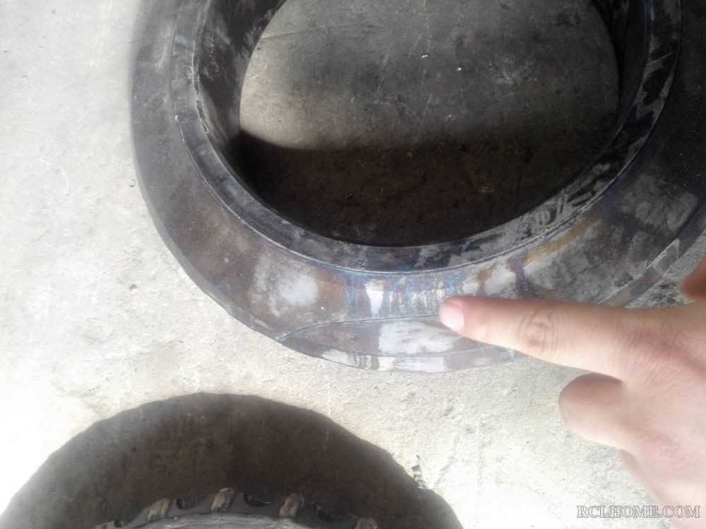

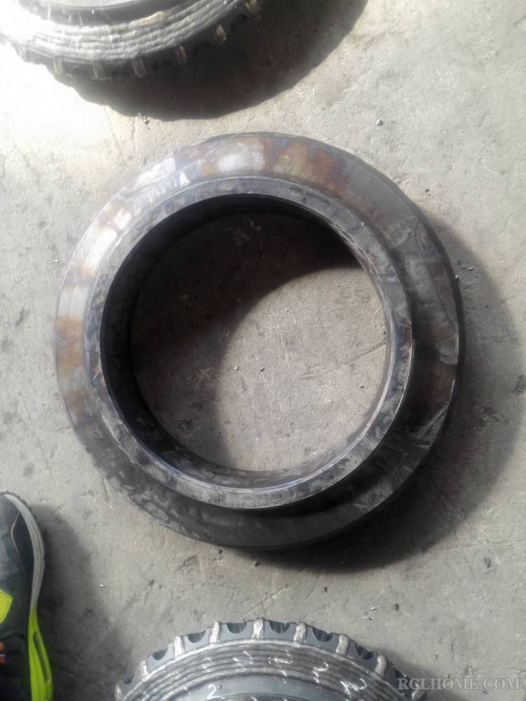

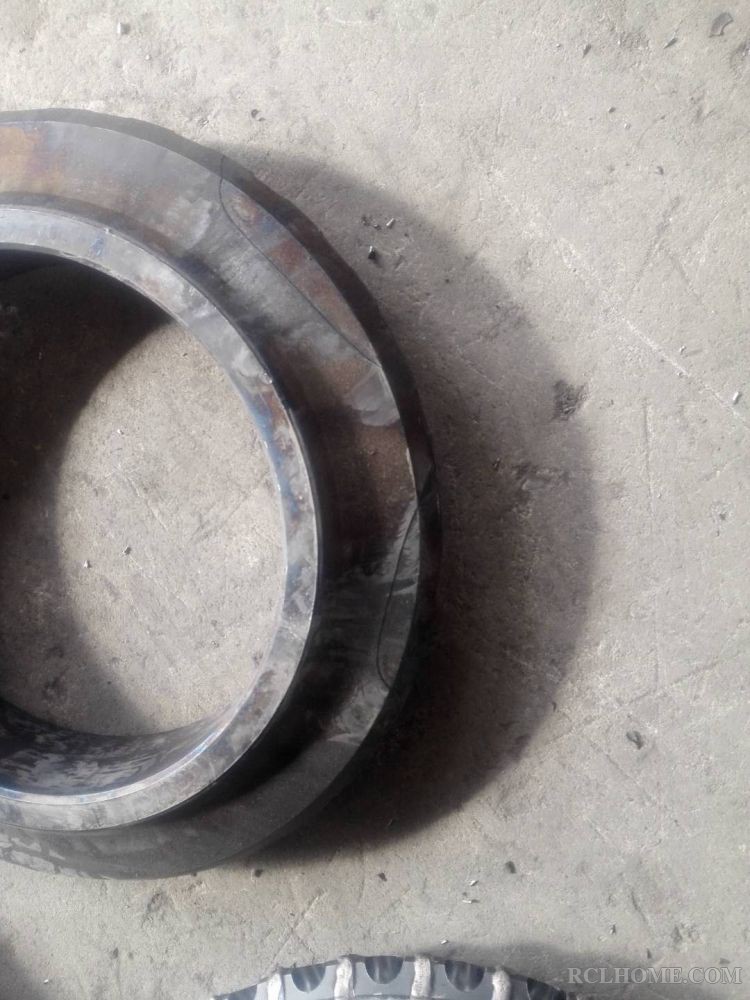

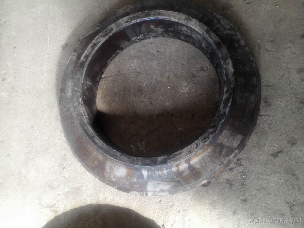

材料37CrNi3
热挤毛坯
热处理工艺
多用炉,550预热1h  650预热1h   820保温2.5h 淬火,碳势0.5%  油温60℃ 油冷30min
裂的好可怜,一炉一共13个,裂了两个

切开检查断口形态及组织状况。

这么好淬透性的材料,淬火冷半个小时,好像有点问题。
发表于 2018-2-12 08:56:54 | 显示全部楼层
是的,淬火冷15分钟差不多了。
另外,一般情况下这个材料也不需要预热,如果考虑这个产品结构的因素并且变形要求严格的话,一次预热也够了。奥化保温也不需要2.5h 吧?

这种材料是不容易开裂的,油里是否混入水呢?

有可能挤压产生的

冷速有问题,同样的油用在真空炉与多用炉冷速是不一样的,建议你用110度,分级淬火油
