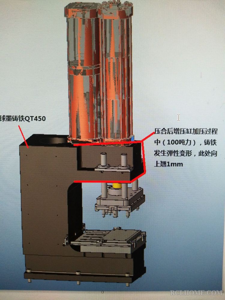

如图一个1300*1100的铆压架,下压后增压(100吨)过程中QT450铸铁弹性变形上翘超过1mm。
要求不发生明显变形的话,请教有什么材料强度可以替代的吗?或者铸铁有其他增加强度的热处理工艺?

1.最好考虑局部加厚增加刚性2.调整热处理工艺,在保证足够延伸率基础上,适当提高强度超过450

我打算把厚度加厚,倒角做小。换材质的话有什么介绍吗?q345, s45c或者更硬的球墨铸铁?

上翘1毫米?那是变形有点大,建议换成QT500或QT600

但是弹性模量数值,QT450和600都是1.69GPa?

QT450 QT500 QT600  弹性模量是几乎一样的。也就是说,单纯换成这类材料,还是翘这么多。
换钨钢,弹性模量会大不少,当然,这个是不大可能的。
从改变结构形式,加强结构强度方面找出路。

换成铸钢的。
钢的弹性模量比铸铁高一点点。
Q235和Q345弹性模量相同,单就弹性变形来说,无差别,捡便宜的 ...
现在我已经把模型改了,做了受力分析没有问题。
就是不知道“四、要想办法加预应力“这一点是什么意思?
