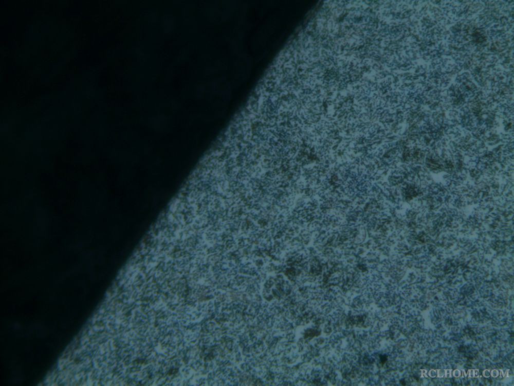

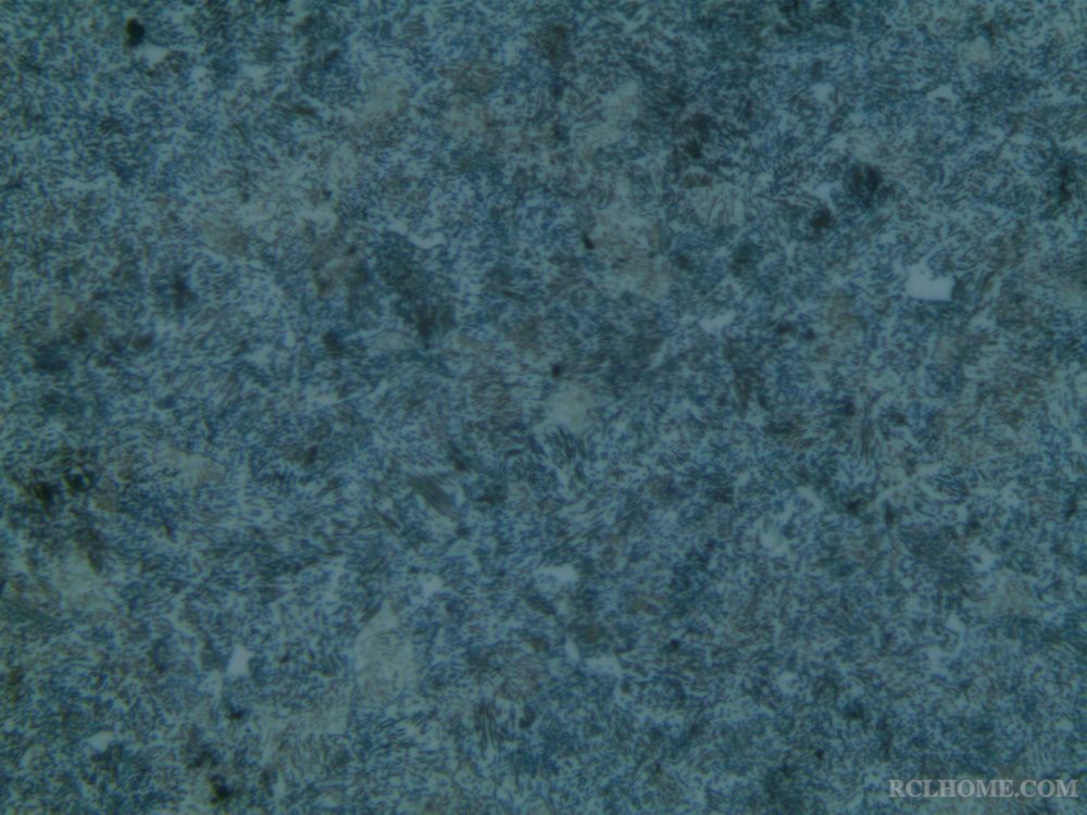

有一个轴材料是60Si2Mn   中间由于需要耐磨所以做了高频淬火 后400℃回火
此轴的两端进行铆接,但在收很小的(几十牛)的扭力,在铆接的地方发生断裂
我做了金相分析和硬度试验  断裂部分的硬度值是270-300HV  金相组织我就很奇怪 并不是回火索氏体组织 它的渗碳体比较粗 但又不是珠光体
请前辈和专家们帮我看看 这是什么组织 为什么会形成这种组织
我的分析是调制后由于高频淬火时间过长(从马氏体和析出的石墨可以看出),由于铁的传热系数很大,所以在两端铆接部位也收到高温的影响,因此对此索氏体进行了球化退火但有不完全。
附件是我做金相的图片
疑问:
就算是球化了 但为什么会发生断裂呢?

照片所取的视场里,并未受到感应淬火的影响,还是原始组织。

还有块状未融铁素体,估计硬度不会高!!高频没有做好!加热时间或者电流不对!

两端也不可能受高温影响球化,因为没有足够的保温时间,最多是在表层!而且看你组织基本表层和心部一致!

你能帮我看下 什么组织吗?  供应商说是调质了 但我看组织根本不像调质后的回火索氏体

能帮我看下原始组织是什么组织吗?我看像是珠光体  但供应商非说是调质了 根本不像回火索氏体

球化退火组织。

如果图3,4中是心部位置,原始组织应该是调质组织没错,但恐怕这个调质做的不太好,奥氏体化没做好。

奥氏体化没有做好是什么样子的组织呢?

存在块状铁素体
