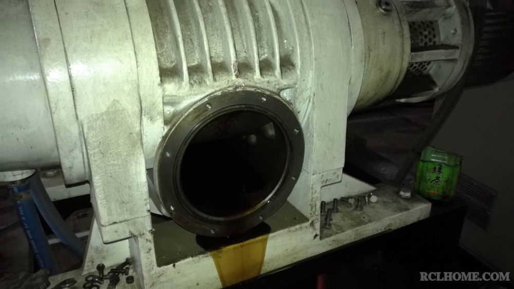

炉门口看到有大量油渍

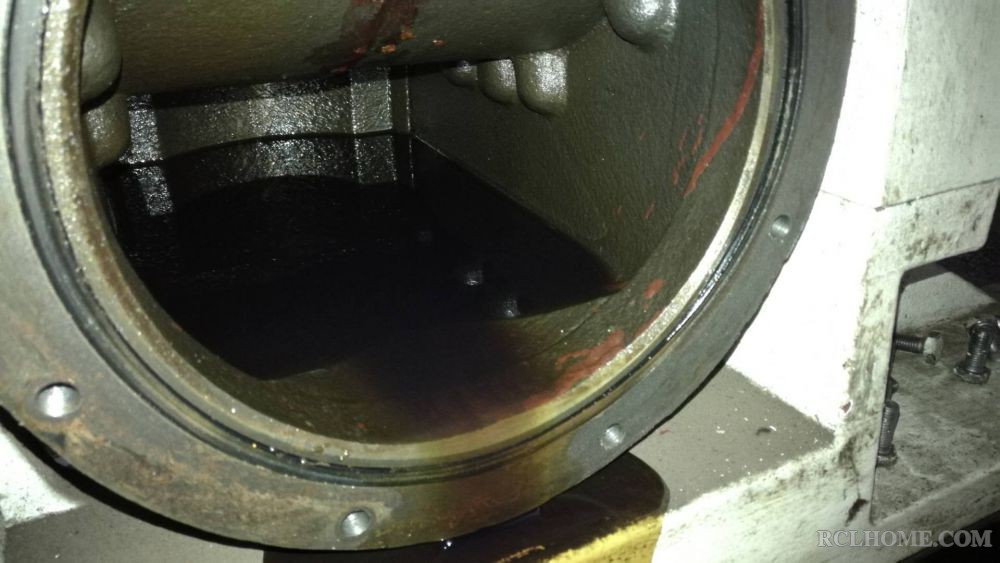

罗茨泵的腔体内有大量的油
拆开罗茨泵接头,有油漏出。
检查过压差阀,压差阀动作正常,阀体表面干净。
