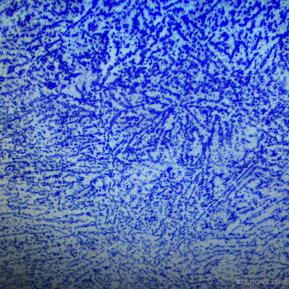

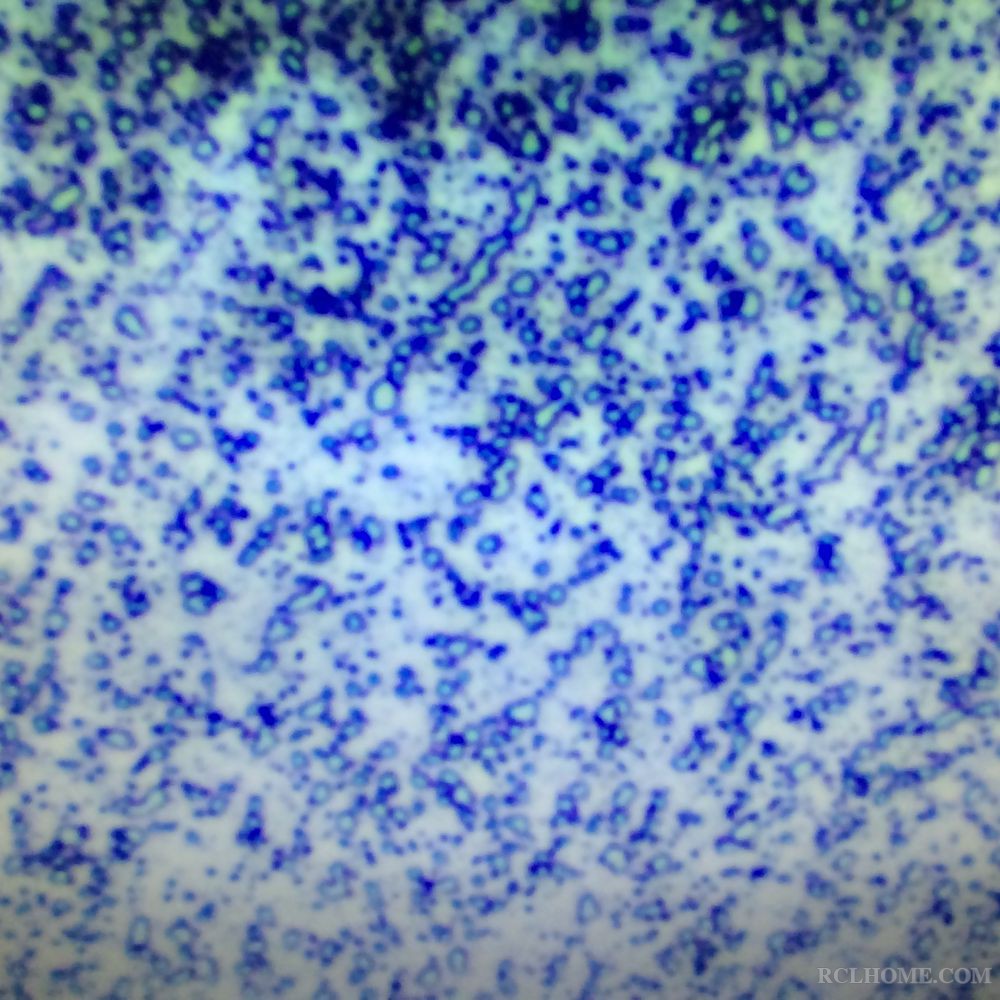

各位同仁:图片是普通台车炉球化退火金相照片,请大家指出不足之处
 楼主| 发表于 2018-1-12 10:10:35 | 显示全部楼层
第一张是1000倍,第二张是400倍,手机拍的照片,效果不太好
 楼主| 发表于 2018-1-12 10:14:50 | 显示全部楼层
第一张1000倍,第二张400倍,手机拍的,效果不太好
发表于 2018-1-12 16:37:42 | 显示全部楼层
个人意见, 1000倍上看到的链和400倍照片上的条形感,都显示了球化不够充分,碳化物很没来得及断链完全,还保持了原来的片状特征。
冷速可以更慢一些,或者两段式球化的话,后面一段时间再保久一些。
